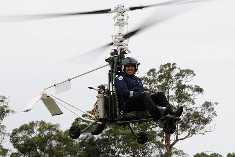

Вертолёт от CoaX Helicopters, теперь с газотурбинным двигателем.
sokil7
По земле мы только ковыляем
CoaX Helicopters demonstrating a turbine powered version of it coaxial rotor head helicopter platform.
CoaX Helicopters представили новую версию своего сверхлёгкого соосного вертолёта, теперь он оснащён газотурбинным двигателем.
http://www.youtube.com/watch?v=Z83t1iejpc8
Сайт: http://www.coaxhelicopters.com/
    55,2 КБ · Просмотры: 182
В разработку этой вертолёта вложили уже не один лям зелёнки.
Вес конструкции более 115. И цена будет от 100 до 150 килобаксов.
Фирма маленькая, но подход серьёзный. Планы на сертификацию и серию, в том числе и беспилотник.
Вертиль на видео пилотирует КВС А-380 с налётом более 16000 часов. Испытатель  по совместительству - хобби у него такое )).

ну и кто говорил что они не летают ? Видео супер
Только один вопрос , как он так ? ногами об землю ? А статика ?
Наш РоторФлай из Кумертау лучше !!!! А серию не разрешают "власти" ....
Начиная с третьей минуты видио обратите внимание, что пилот выполнил взлет, полет по кругу, заход на посадку и посадку, даже не прикоснувшись ногами к педалям. Это к вопросу, не раз поднимаемому здесь, про то, нужен ли ХВ вертолету на авторотации.

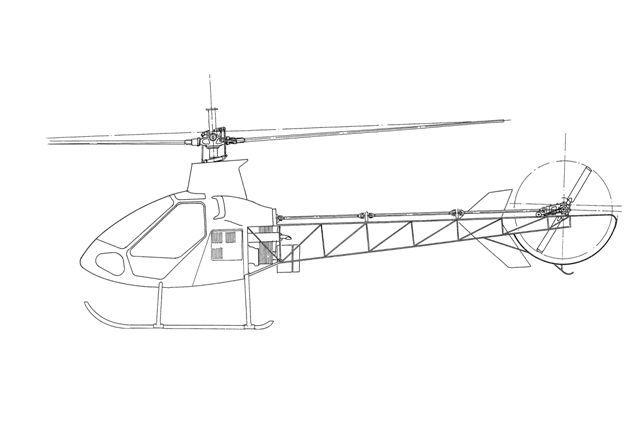

Конечно, смотря какой киль и какой вертолет. Если изначально обгонка отключает всю трансмиссию, то киль должен быть не фанерка какая нибудь. Вот чертеж какого то  вертолета, не знаю чьего, так этого киля за глаза хватит, даже на вскидку прикидывая. Ведь если НВ не крутит ХВ, у него вообще нет никаких реактивных моментов. Че там отфлюгировать таким рычагом сгрупированную массу.
Это у вертушек "Ми" ХВ находится частично в зоне вращения несущего, если тот опустится по каким то причинам. Поэтому, там обязательна жесткая привязка хвостового и несущего. Через обгонку это было бы не возможно.

Обгонка не отключает всю трансмиссию, давая возможность главному редуктору приводить РВ и необходимые системы от самовращения НВ. В основном обгонки стоят сразу после двигателей.
В большинстве одновинтовых вертолётов в режиме авторотации возникает разворачивающий фюз момент из за сил трения в трансмиссии, поэтому удачная посадка на авторотации без РВ почти невозможна.
РВ работает на меньших углах установки, чем в штатном режиме компенсируя лишь момент от сил трения и обеспечиваю путевую управляемость для выбора подходящей площадки.
Скорость в этом случае низкая для компенсации разворота вертикальным оперением (если оно даже есть и достаточной площади).
В соосных вертолётах разворот на авторотации силами трения в трансмиссии скомпенсирован противоположным вращением винтов.
Надо избавиться от этой вредной привычки.  😉
Все-таки в большей степени, наверное, из-за сил профильного сопротивления рулевого. Судя по многочисленным данным продувок профилей, в среднем, профильное сопротивление элемента лопасти численно равно индуктивному сопротивлению этого же профиля на 6 градусах атаки. Т.е. несущему, как Вы говорите, надо крутить ХВ с перекладкой педалей при авторотации в противоположную сторону, как раз для того, чтобы скомпенсировать силы стремящиеся развернуть фюз. А это в свою очередь заставит работать ХВ уже не с нулевой тягой, а значит потребная мощность этого хвостового винта еще больше возрастет. По моим подсчетам ХВ на авторотации потребляет примерно 40% мощности от своей штатной потребности. Могу конечно немного ошибаться.  А это дополнительно, для легкого вертолета, лишние 1,5 - 2 м/с скорости снижения. Не так и мало между прочим.
