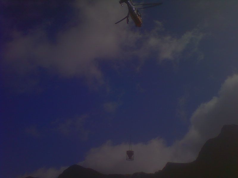

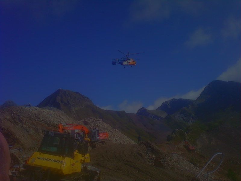

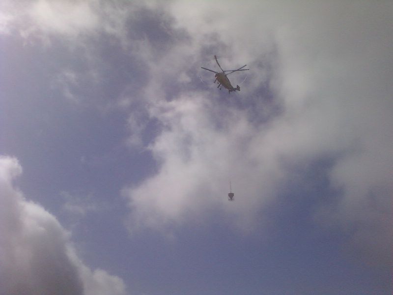

Месяц назад отдыхал в Сочи, естественно съездил на Красную поляну, посмотреть, как там идут дела по строительству олимпийских объектов. И не пожалел: своими глазами наблюдал, как соосный "вертикальный", видимо К-32 забирал бетон на высоте 600 м и завозил его на высоту 2300 м. Попутно он, сбросив бак, перевёз с места на место какую-то бетонную "Фигню". Красиво работает! Вот фото:

Работал он при нас целый день, других способов доставки грузов туда похоже нет.
