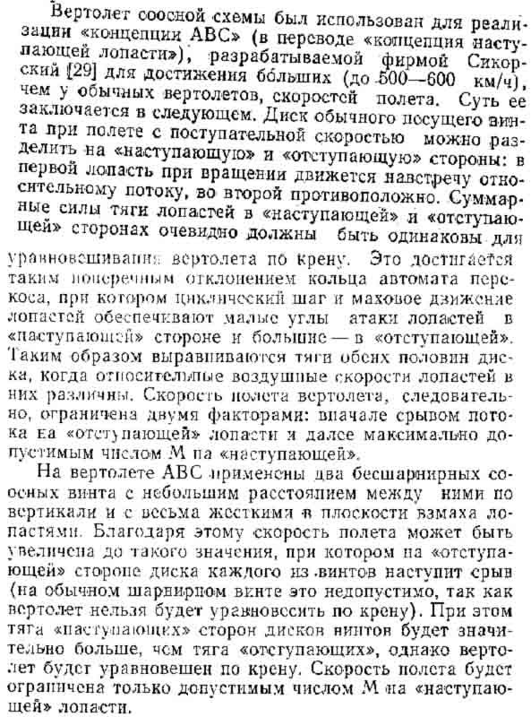

Реализация концепции наступающей лопасти в соосной схеме несет ряд серьезных трудностей. Я не уверен, что Сикорский с Х2 их преодолеет и достигнет уровня эксплуатационной пригодности. Основная проблема - сильные вибрационные нагрузки в лопастях и втулке, неполная взаимная компенсация перменных сил и моментов, сложности обеспечения устойчивости и управляемость. Использование жестких винтов в этом варианте является обязательным, тогда как в поперечной схеме (в том числе синхроптере) - нет.
\\\ Для реализации концепции наступающей лопасти это не годится и нужно разносить втулки винтов максимально к бортам, подобно схеме Келлета.\\\
  Спасибо! :) Получается (что применяя эту концепцию) корпус будет иметь вид как у ,,Фасетмобиля,,??! ;) (чтобы спрятать элементы трансмиссии и обеспечить безопасную посадку в случае чего........) :-[

Денис, в чем суть концепции наступающей лопасти - можно в деталях ?
Может поможет:
Кстати, вот реализация концепции-
Sikorsky X2
Да похоже синхрокоптер более всего подходит для реализации концепции наступающей лопасти:
- жесткая лопасть+жесткое крепление (нету схлестывания или его вероятность минимизирована) - можно уменьшать угол V
- полностью симметричная схема (нет проблем влияния верхнего на нижний ротор)
-две колонки (можно обеспечть необходимую прочность)
правда вибрации будут...можно уменьшить их числом увеличения лопастей
похоже в том же духе думали создатели XR-10 ? но "не срослось" ?

Все правильно, но вдобавок при этом у синхроптера можно обойтись без абсолютно жестких винтов и не только избежать повышения вибраций, но дополнительно снизить их. Разгрузку отступающей лопасти можно получить взаимным отклонением автоматов перекосов двух винтов. При этом винты могут быть любого типа, начиная с двухлопастных. если так сдеаать на соосном ветролете. то придется немыслимо увеличить высоту колонки из-за возросшей опасности схлестывания, а также то взаимное отклонение будет несиметричным и  зависящим от скорости, а колонка будет постоянно нагружена большим изгибающим моментом.
Leon CX
Будь просто - смог бы каждый...
Куда и зачем взаимно отклонять автоматы перекоса ? И как это разгрузит отступающую лопасть ?
Лопасти не поблема – проблема в вибрации колонок из за неуравновешеных сил от жестких винтов ?
