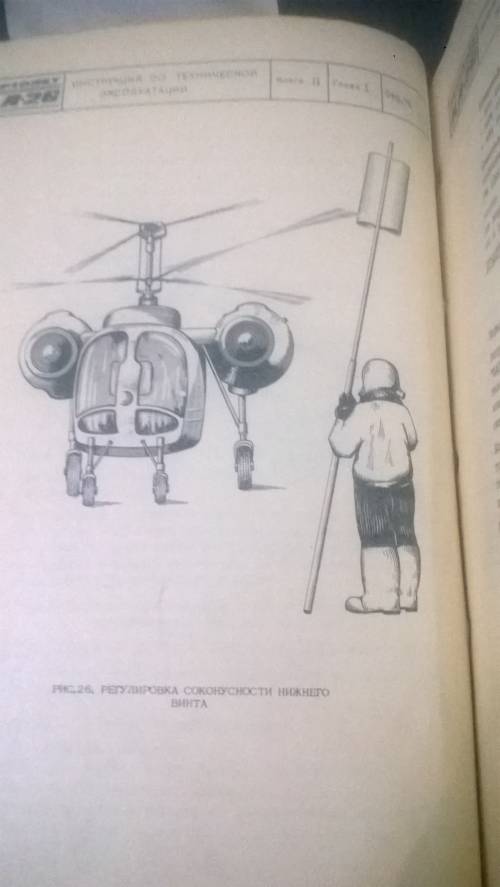

ЗЫ=на этом Форуме Кто-то(тоже автогонщик) показывал начало постройки вертолёта...интересно бы посмотреть продолжение.
Шапка, валенки и вперед!  🙂
    27,3 КБ · Просмотры: 376
