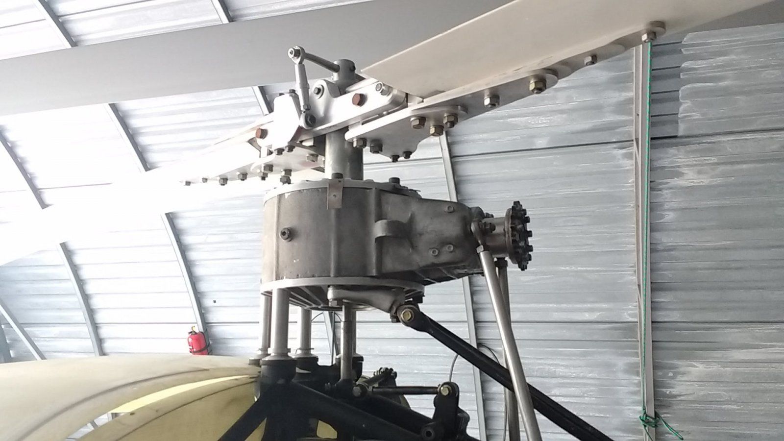

ВЕРТОЛЁТ и винтокрылы Богдана Возовича, Польша

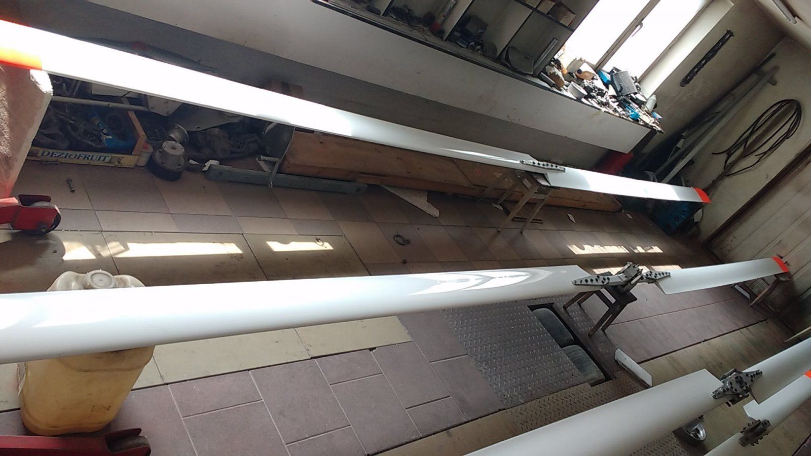

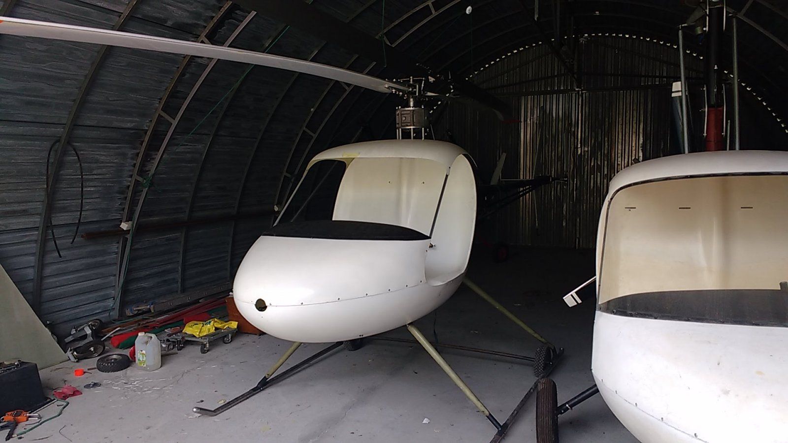

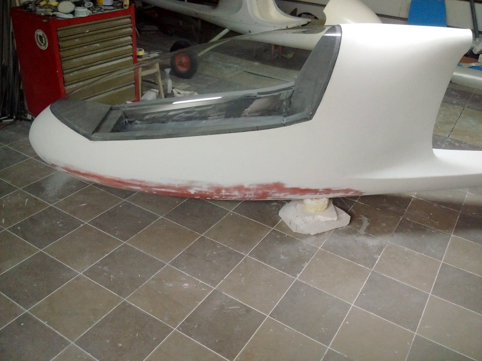

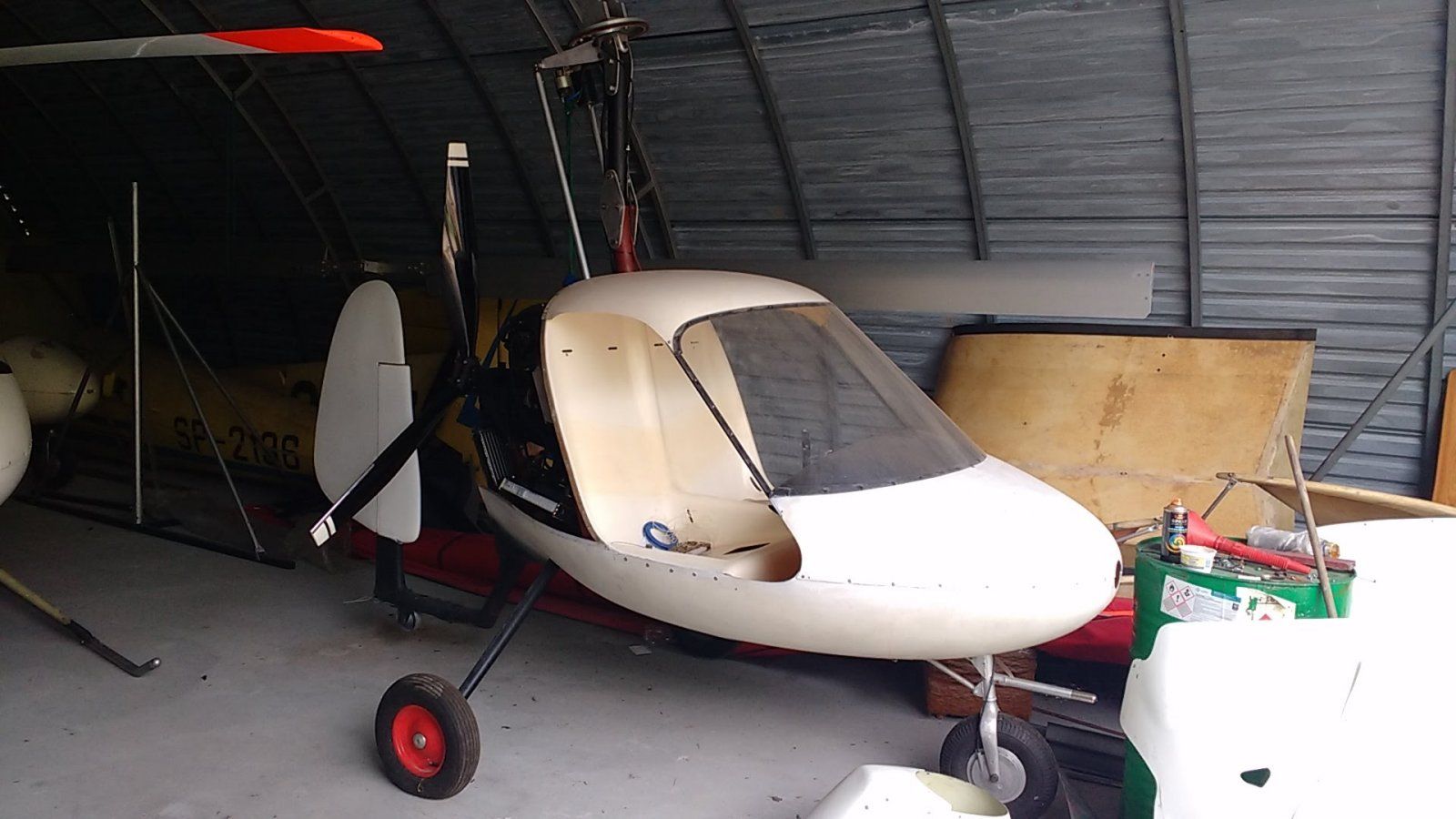

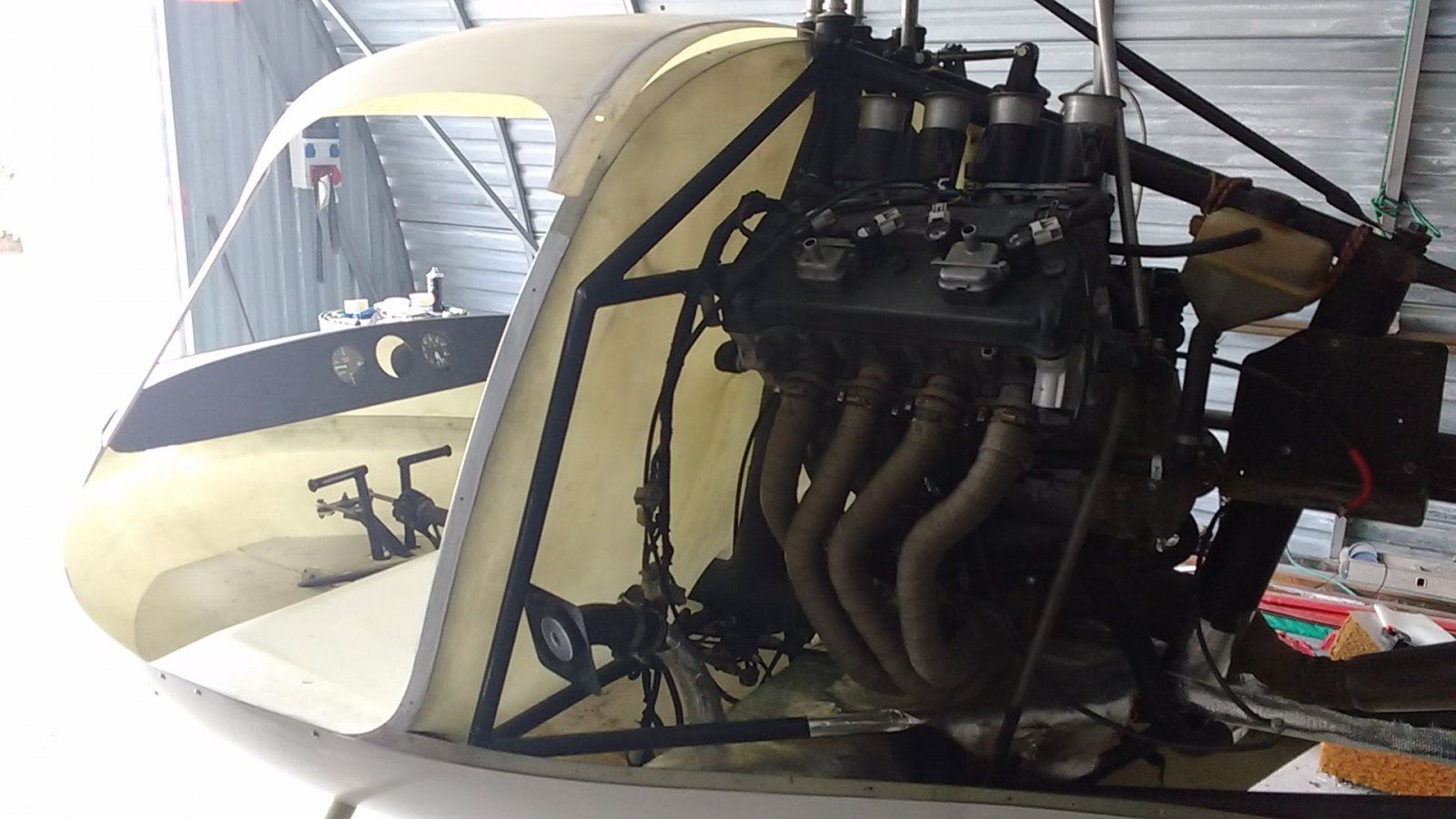

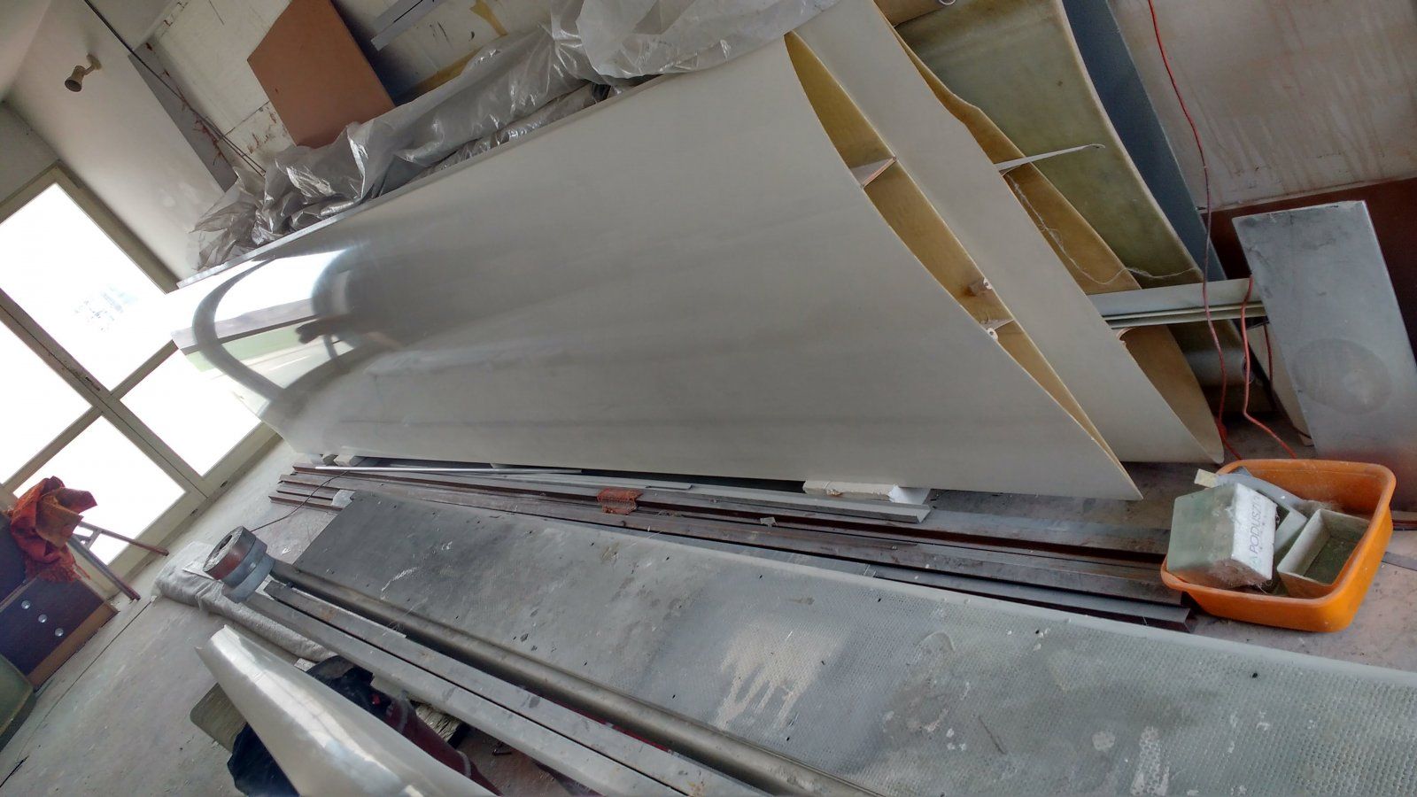

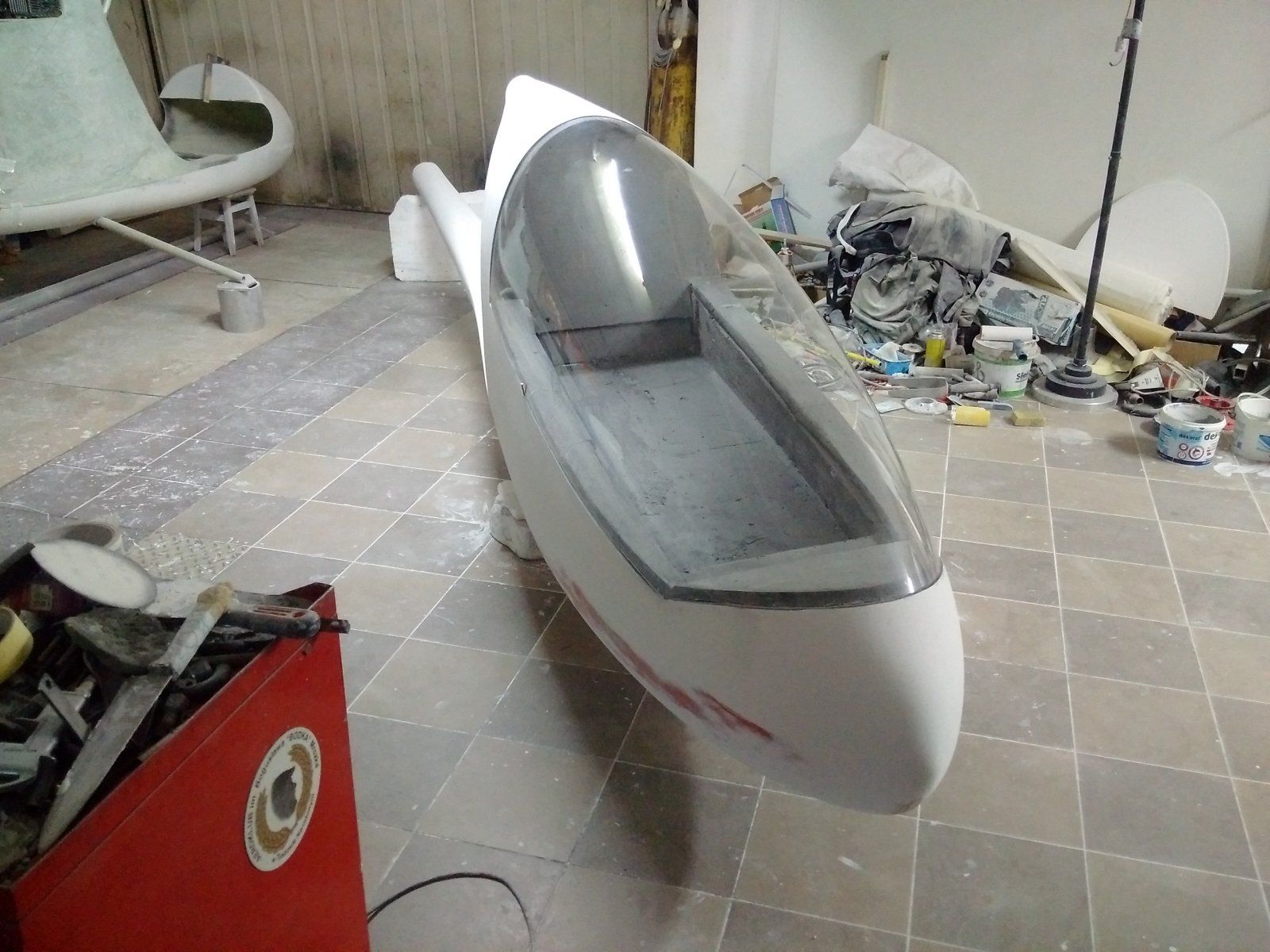

+из гаража=
(композитные ,карбоновые и из стекла +ПАРАБИИМ)...

=композитные крылья бесхвостки БКБ1-А=при углах атаки свыше 30 градусов
имеет место вихревое обтекание и значительный рост подьёмной силы,
Су больше 3 !
Су больше 3 !

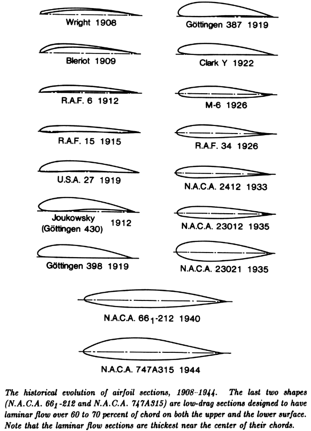

А вот здесь я с вами не согласен...
Вихрь - абсолютно не причем.
Понятно, что первые ранние самолёты были маломощные, лёгкие и низкоскоростные.
Именно этим параметрам соответствуют первые выпукло-вогнутые тонкие профили, больше похожие на простейший изогнутый лист фанеры, а не на сложный профиль с глубоким теоретическим просчётом.
Для справок привожу иллюстрацию трансформации профилей крыла от самых ранних начала 20-го века, до вполне развитой авиапромышленности середины 40-х годов. (см.рис.13)
Рис.13. Тенденции изменения профиля крыла самолётов первой половины 20-го века.
=окружная скорость у вихря больше,чем поступательная скорость самолётки,
поэтому разница давлений больше =больше Су...
нпр.КАСПЭРВИНГ(однослойный S-образный профиль) при удельной наурузке 10 кг/кв.м может лететь в горизонте
5 м/с (Су=5,5 !)
