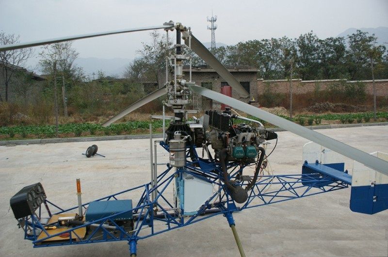

Вертолёт от CoaX Helicopters, теперь с газотурбинным двигателем.

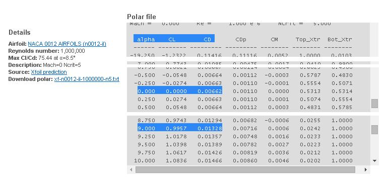

Источник, данные из которого я закладывал в свою программу. http://airfoiltools.com/polar/details?polar=xf-n0012-il-1000000-n5
Там есть и для других чисел Re.

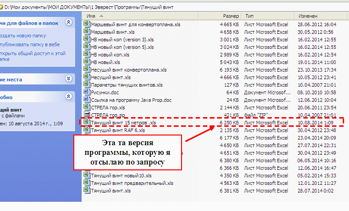

Простой вопрос о Вашей программе.
Не сочтите за труд и выдайте тайну, сколько килобайт "весит" ваша программа?
Сделайте это примерно так.
Anatoliy.
Севастополь
Я вам предложил все в личку. Вы не сделали запрос. Теперь поезд ушел. Заниматься идиотскими занятиями на солидном сайте - увольте.
К тому же я в экселе не работаю. У меня по круче среда. Кстати,  чем дурнее программист, тем больше размер его программ.  :)

Нее ну я ваще в шоке, такое ощущение что вы просто бегаете по веткам ищете друг друга чтоб нагадить.  :mad: Про вертолет кто может подробнее рассказать и что за движок они воткнули :-?
kosherpig
А мне летать - охота!
;D Согласен с Вами!
Тоже движок интересует. На сайте про него - ни слова (как и про цены).
marcons
Автожиры-моя страсть.
Член команды
г.Москва
В тему о соосниках. Найдено на китайском форуме.
http://www.xuanyiji.com/forum.php?mod=viewthread&tid=27769
