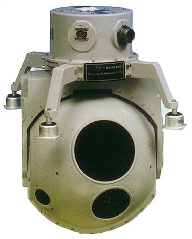

Нашел случайно про платформы для видеосъемок:  http://www.valeon.kiev.ua/index.php?lang_id=1&content_id=1900&lp=89
Установки для съемок автомобильной рекламы и сцен погони в голливудских блокбастерах делают не где-нибудь, а в российском городе Туле  :cool:.

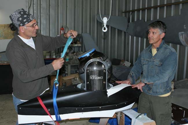

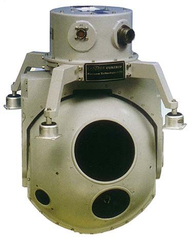

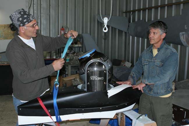

Вот нашел ещё весеннюю фотку, когда мы были в гостях у N38MK. Заезжали к автору вот такой видеоподвески для Элки -
Он сам её разработал, изготоил и использует для съемок кино в Голливуде  :cool:

Дима меня ОЧЕНЬ интересует ента схема , а есть что либо по подробнее про конструкции ,и гиростабилизацию ?
Leonid
Специалист
ТАкие штуки ставятся на полицейские вертолеты и вертолеты программ новостей. Т.е конструкция находится в невоенном полумассовом как бы производстве. наверняка на интернете можно найти изготовителя купить уже готовый за значительные деньги если действительно очень надо.
При самостоятельном изготовлении думаю что можно использовать гироскоп и машинки поворота для моделей вертолетов. Вещь недорогая и распространенная.
Эта штуковина сделана в Англии  но ни к Хрену не пригодна..Миран имеет свою систему НOT GEARS http://www.hotgears.com/jetcam.htm
...и после испытаний этой Английской бандуры он устновил свою...которая работает без проблем, испытали до 350 knots...а больше и ненадо было......а Английская хреновина только выглядит хорошо ...и стоит пару копеек за 500.000 зелёных.

Я сделал обтекатель для Анг. бандура и только.
И ещё непойму почему Миран на этой фотке выглядит настолько больше меня :eek: он выше меня на пару инчей и только.

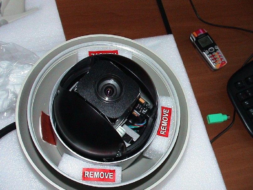

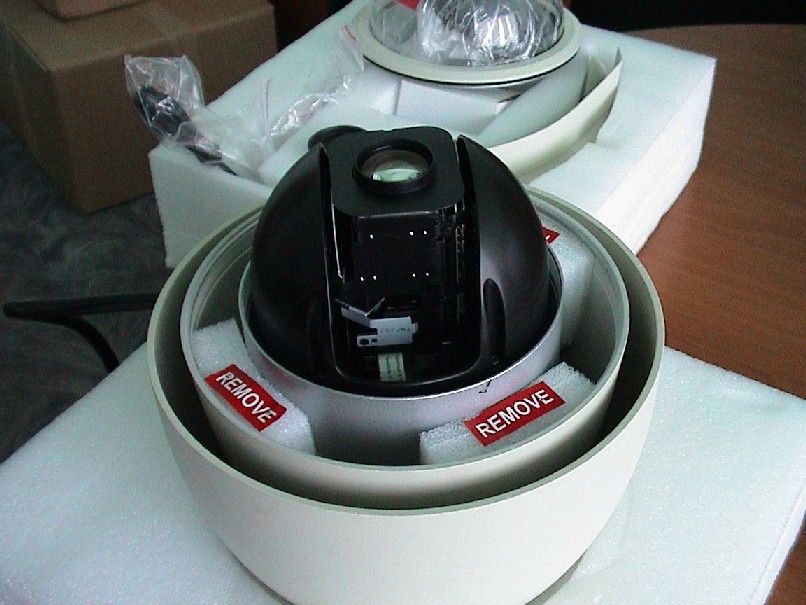

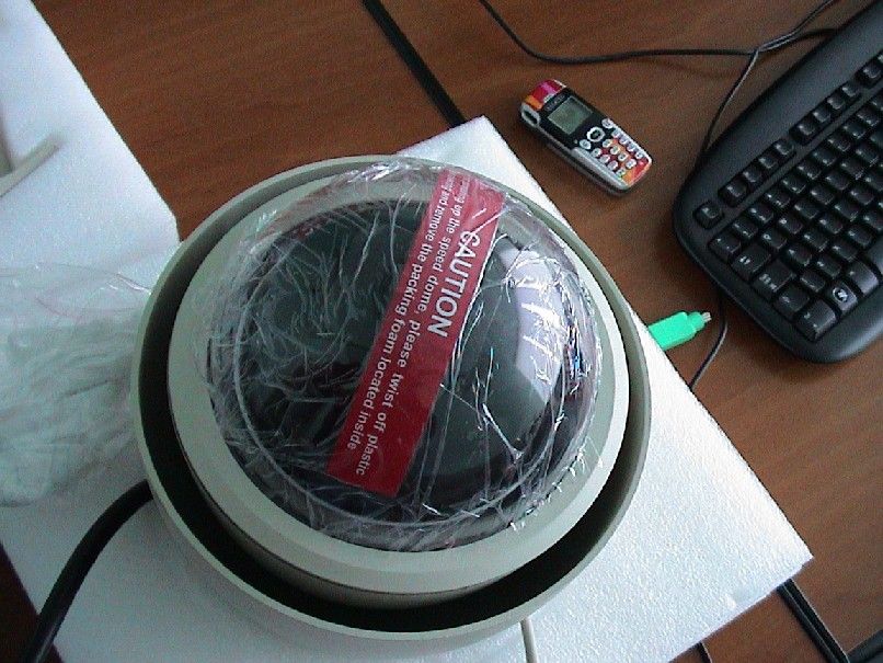

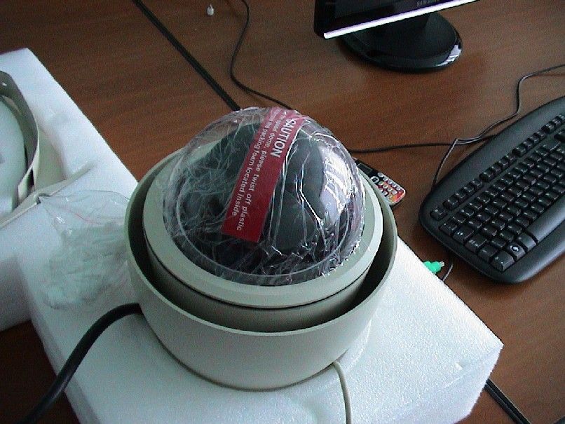

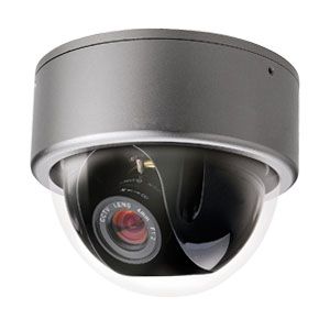

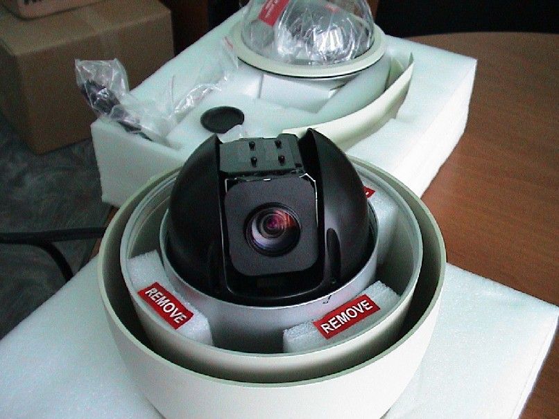

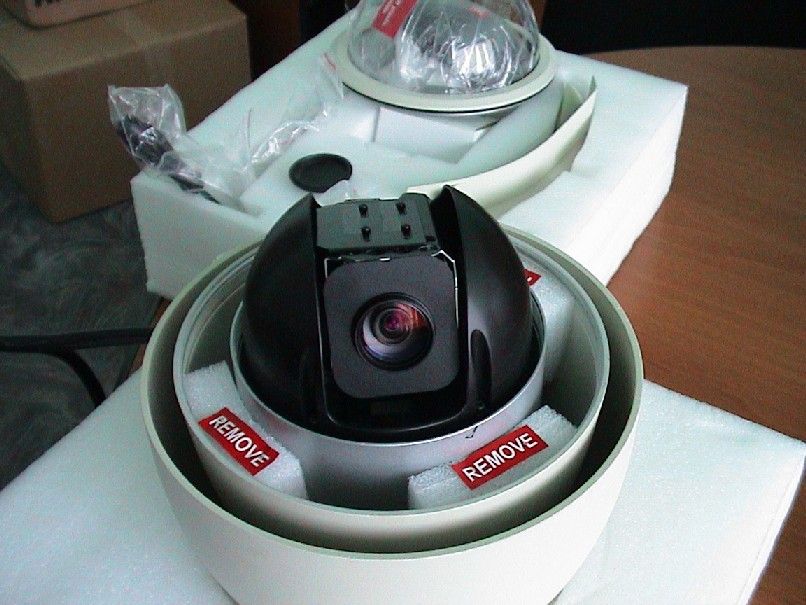

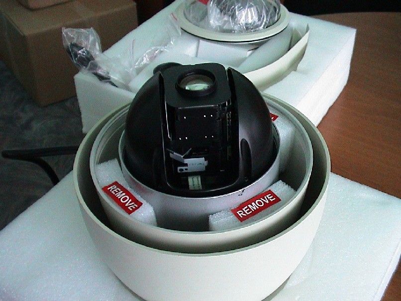

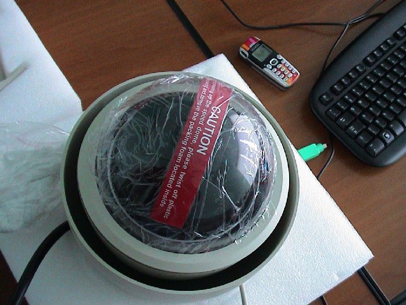

Меня интересуют енти штуковины так как часто просят слетать и качественно снять объекты на земле и прочее ...но знаю что сеи девайсы стоят приличных денег . Смотрел устройство купольных камер , тех что используются для видеонаблюдения , просто нежнейшие изделия , никаких вибраций и перегрузок не выдержат ... Кроме всего их нужно использовать ТОЛЬКО с ГИРО платформы ( Миша ГИРО от слова гироскоп , а не ГИДРО как ты не правильно прочитал )
Вот и задумываюсь над сиим девайсом ...

Имею доступ к такому изделию .....но нужна для него ещё и гироплатформа...и ишшшо кой чаво ...пока в раздумиях ...

У Туляка прежде всего железка для авто. У нас в авиа как на фотке верхней (принцип тот-же, железка другая). Штуковина стоит очень серьезных денег и мало доступна для любительской видеосъемки  :(. Может чей-то пытливый ум создаст более дешевый вариант  :-?
