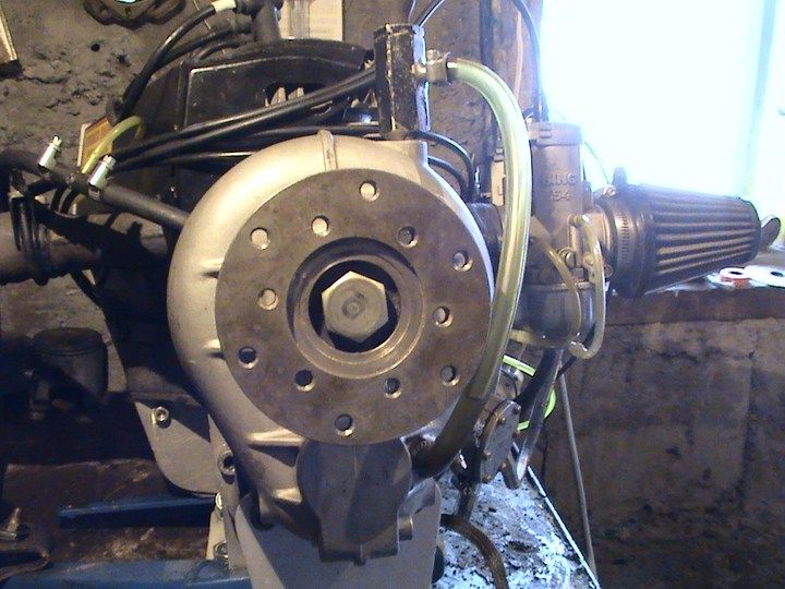

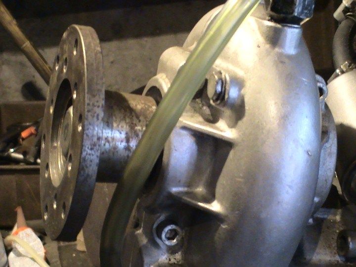

винт для ДВС
У меня Лугапроп 1700 с копейками, переставной. Редуктор клиноременка. Тяга статика до 170 кг. Мне хватает. На сайте у ребят табличка с винтами и движками -погляди.
межцентровое 75 и 100., диаметр фланца118, буртика нет, меня это смущает.

Придется изготовить маленький переходничек- вкладыш между фланцем и втулкой ВВ. Ну это вроде не сложно. Посмотри стандартные отверстия во втулках и нарисуй. Любой токарь , или сам выточишь.
нужен винт для лёгкого аэроглиссера. двигатель от мотоблока 9 лс
