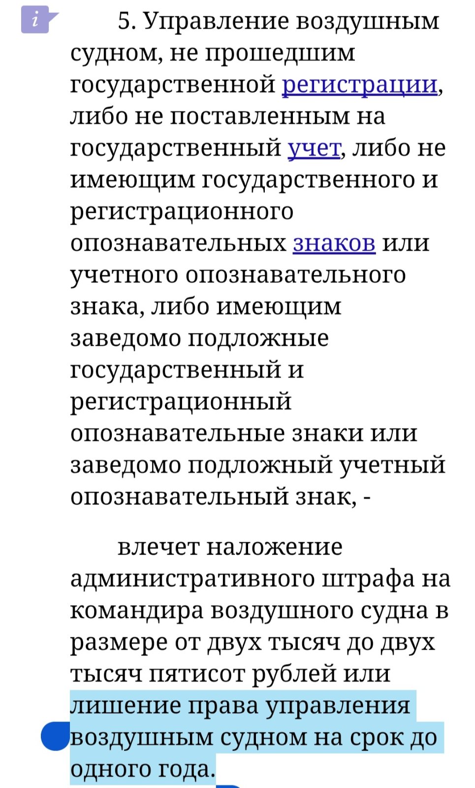

По поводу летать под 115 в какой-то степени выход, но наверное только в районе точки. И если прижмут, то Коап 11,5. Штраф или лишение права управления ВС до года. Правда не знаю насколько реально эта мера применяется и и относится ли это к конкретному самолёту или вообще ко всем. Своим cpl жалко рисковать.

Это какой-то докУмент совсем уже старый. Штрафы давно в 10-15 раз выше.
Да, вы, наверное, имеете ввиду Коап 11.4: Нарушение ИВП. Там от 30 до 50 тыс вроде штраф. Но при подаче плана под 115 кг это нарушение как раз трудно применить, т.к. план есть и согласован. Меня больше интересует ограничение права полета на ВС до года. Интересен опыт. Может быть кто-то сталкивался, реально ли эта мера применяется.

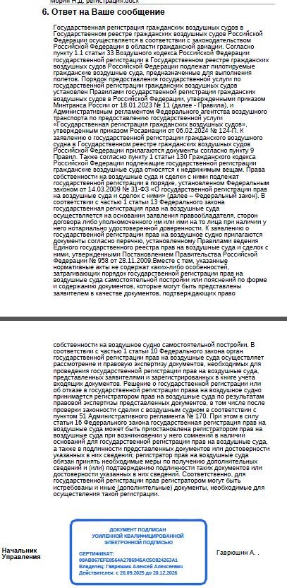

ФЕДЕРАЛЬНОЕ АГЕНТСТВО ВОЗДУШНОГО ТРАНСПОРТА
(РОСАВИАЦИЯ)​
[/td]

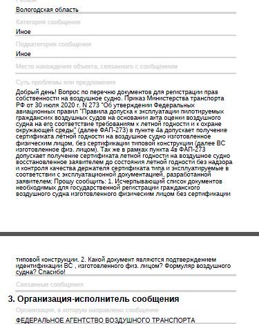

Федеральное агентство воздушного транспорта рассмотрело Ваше обращение от 31.03.2026 № 344526498 и сообщает следующее.
Государственная регистрация гражданских воздушных судов
в Государственном реестре гражданских воздушных судов Российской Федерации осуществляется в соответствии с законодательством Российской Федерации
в области гражданской авиации.
Согласно пункту 1.1 статьи 33 Воздушного кодекса Российской Федерации государственной регистрации в Государственном реестре гражданских воздушных судов Российской Федерации подлежат пилотируемые гражданские воздушные суда, предназначенные для выполнения полетов.
Порядок предоставления государственной услуги по государственной регистрации гражданских воздушных судов установлен Правилами государственной регистрации гражданских воздушных судов в Российской Федерации, утвержденными приказом Минтранса России от 18.01.2023 № 11 (далее - Правила), и Административным регламентом Федерального агентства воздушного транспорта по предоставлению государственной услуги «Государственная регистрация гражданских воздушных судов», утвержденным приказом Росавиации от 06.02.2024 № 124-П.
К заявлению о государственной регистрации гражданского воздушного судна в Государственном реестре гражданских воздушных судов Российской Федерации прилагаются документы согласно пункту 9 Правил.
Также согласно пункту 1 статьи 130 Гражданского кодекса Российской Федерации подлежащие государственной регистрации гражданские воздушные суда относятся к недвижимым вещам.
Права собственности на воздушные суда и сделки с ними подлежат государственной регистрации в порядке, установленном Федеральным законом
от 14.03.2009 № 31-ФЗ «О государственной регистрации прав на воздушные суда
и сделок с ними» (далее – Федеральный закон).
В соответствии с частью 1 статьи 13 Федерального закона государственная регистрация прав на воздушные суда осуществляется на основании заявления правообладателя, сторон договора либо уполномоченного им или ими на то лица при наличии у него нотариально удостоверенной доверенности.
К заявлению о государственной регистрации прав на воздушное судно прилагаются документы согласно перечню, установленному Правилами ведения Единого государственного реестра прав на воздушные суда и сделок с ними, утвержденными Постановлением Правительства Российской Федерации № 958
от 28.11.2009.Вместе с тем, указанные нормативные акты не содержат каких-либо особенностей, затрагивающих порядок государственной регистрации прав
на воздушные суда самостоятельной постройки или пояснений по форме
и содержанию документов, которые могут быть представлены заявителем в качестве документов, подтверждающих право собственности на воздушное судно самостоятельной постройки.
В соответствии с частью 1 статьи 10 Федерального закона орган государственной регистрации прав на воздушные суда осуществляет рассмотрение и правовую экспертизу документов, необходимых для проведения государственной регистрации прав на воздушные суда, представленных заявителями
и зарегистрированных в книге учета входящих документов.
Решение о государственной регистрации или об отказе в государственной регистрации права на воздушное судно принимается регистратором прав
на воздушные суда по результатам правовой экспертизы представленных документов, в том числе после проверки законности сделки с воздушным судном
в соответствии с пунктом 51 Административного регламента № 170.
При этом в силу статьи 16 Федерального закона государственная регистрация прав на воздушные суда может быть приостановлена регистратором прав
на воздушные суда при возникновении у него сомнений в наличии оснований для государственной регистрации прав на воздушные суда, а также в подлинности представленных документов или достоверности указанных в них сведений; регистратор прав на воздушные суда обязан принять необходимые меры
по получению дополнительных сведений и (или) подтверждению подлинности таких документов или достоверности указанных в них сведений.
Соответственно, для государственной регистрации прав регистратором могут быть истребованы и иные (дополнительные) документы, необходимые для осуществления такой регистрации.
Начальник Управления
инспекции по безопасности полетов А.А. Гаврюшин
