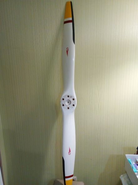

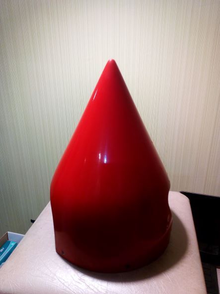

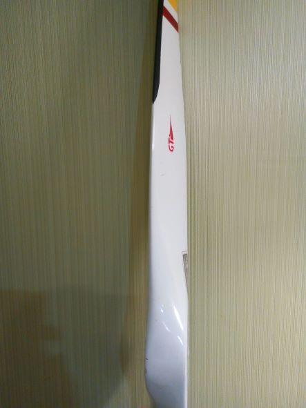

Винт двухлопастной, производства Италия.
Продаю винт.
Причина продажи - висит на стене с 2008 года.
Был снят с купленного итальянского самолета с наработкой 100 часов, на который был установлен 3-х лопастной.
Стоял на двигателе Rotax 912, 80 л.с. в токающем варианте (отсюда и состояние)

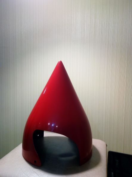

Продается вместе с коком.
Состояние нормальное (каждый сам определяет).
По интересу - вышлю больше подробных фото, либо принесу домой и буду показывать видео по Вацапу.
Стоимость 10 000 р.

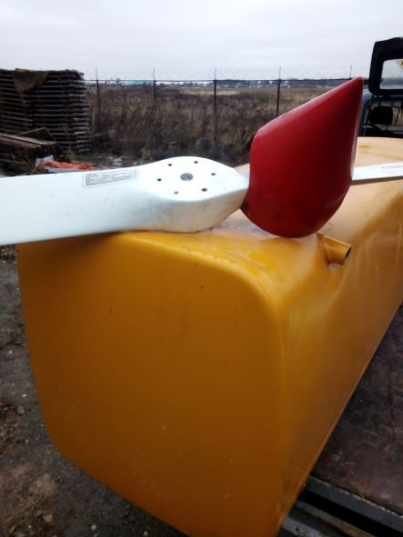

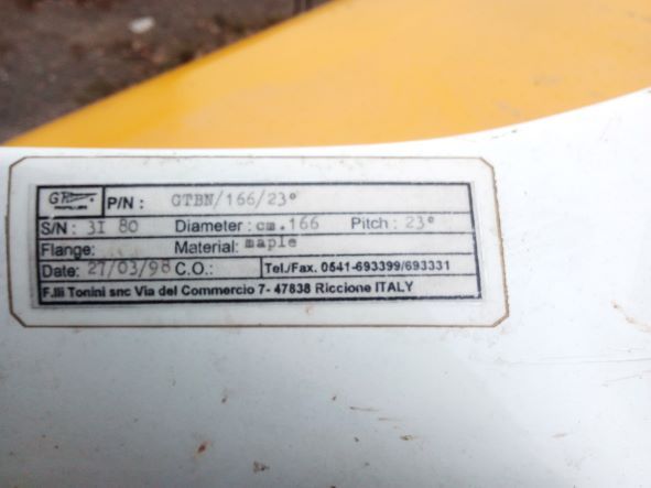

Уважаемые друзья-форумчане.
Мы все отлично понимаем и чувствуем, как всё работает и устроено.
Но есть одна беда, которая нас всех(может ошибаюсь?) преследует. Это терминология.
В личке разгорелась нешуточная дискуссия, какой это винт - правого или левого вращения.
Видимо терминология не только вводит некие понятия, но и могучую путаницу.
Итак, сейчас поговорим о конкретном винте и двигателе, на который он устанавливается.
Ротакс 912 серии имеет вращение ПРОТИВ часовой стрелки, если смотреть на двигатель! со стороны редуктора, винта, кока.
Любой винт имеет угол установки, то есть наклон лопасти относительно продольной оси
Естественно, что винт крутится, оковкой набегая на поток, т.е кромка с оковкой будет либо ближе к вам (как наблюдателю со стороны винта), либо дальше.
А вот далее, возможны два варианта, в зависимости от принятой терминологии (которую не все понимают, в т.ч. и я) - он либо правый, либо левый.
Отбросив терминологию, приземлимся к практическим рассуждениям и фактам.
Если кромка с оковкой ближе к вам, то воздушный поток отбрасывается в сторону двигателя, т.е от вас -наблюдателя.. Это винт тянущий для Ротакс серии 912/914, как двигателя, который вращается ПРОТИВ часовой стрелки, если смотреть со стороны винта. Впрочем и других движков, с таким же направлением вращения вала ВВ.
Таперича:D про винт, который установлен на двигатель серии Ротакс 912/914 в толкающем варианте.
Вы стоите сзади ВС и наблюдаете на ВМУ со стороны ВВ.
ВМУ должна при работе токать воздух назад, т.е. обдувать вам морду лица.
Двигатель по прежнему вращается против часовой стрелки.
Во прежнему, винт вращается оковкой в сторону вращения (вперед).
Но в данном случае, оковка находится дальше от вас, чем другая кромка.
Логично предположить, что при одинаковой установке, винты будут давать (на одинаковой ВМУ) разнонаправленный воздушный поток (тягу)
Какой из них левый/правый, пусть скажут производители винтов.
Уже была одна ветка на форуме на подобную тему. Засрали всем мозги и все.
Было бы не плохо, услышать от специалистов доступное и простое определение, без высших материй.

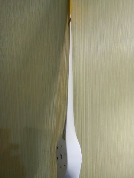

Во еще фото винта
У модераторов прошу прощения за ответы в ветке и дополнительные письма.
Забыл выложить фото.

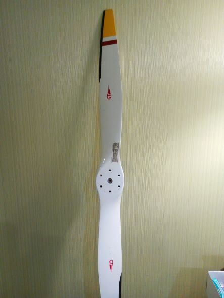

Фото, которые я не вложил в предыдущее письмо......

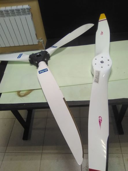

А вот интересное фото.
Трех лопастной винт собран неправильно молодыми ребятами. :)
Отметьте, как они установили лопасти.:)

Спасибо за фото. Это тянущий винт левого вращения, поэтому готов купить. Прошу условия в личку.
