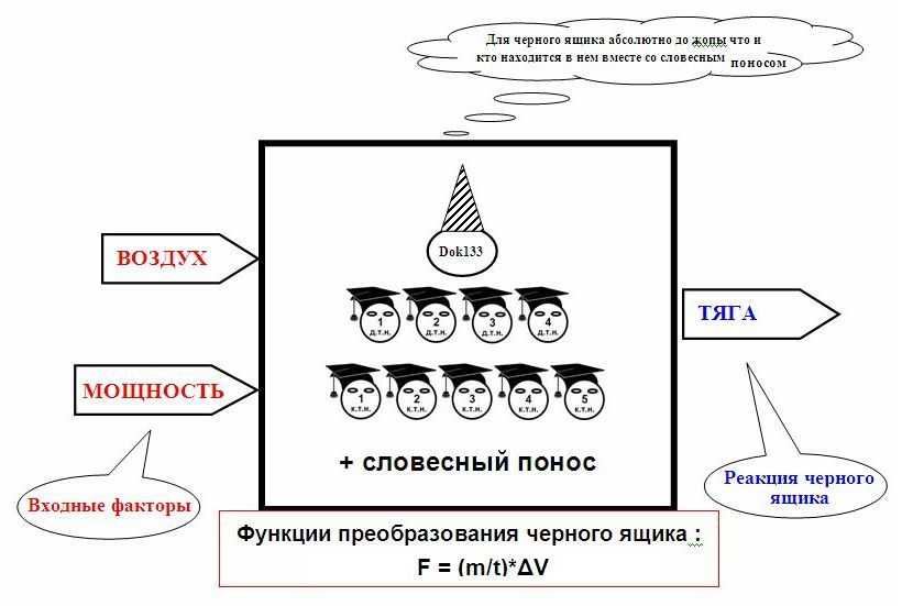

Для  "великого" фронтально конфузорно-дифузорного клоуна.
Примерное и неполное содержание словесного поноса в [highlight]Черном ящике.[/highlight]
усечения фронтальной стороны…выходные тыловые отверстия…три конфузора…двойная крутка…сложнопрофильная  полусфера…внутренний общий канал…отдельные открытые каналы…винтообразный многосложный  профиль…диффузор…конус…периферийное кольцо…там какие-то идиоты… ряд совершенно разных аэд процессов…ЦБН в системе ТВР…я вам не КБ…требует серьезных НИОКР…внедренческая модель…импеллерные устройства...в деревне живете…ТВР - это совсем другая конструкция...всякая хрень получаться…вращающийся под разными углами…верите в эту хрень…внешний и внутренний винтовой контур…одна болтовня и пустые обещания…тараканы…"Трубо-винтовой ротор"…к натурному эксперименту нужно еще подготовиться…ротационное устройство…все оптимальные конструктивные особенности…активные рабочие зоны…лобовое сопротивление потоку…принцип особенностей динамики работы ТВР…канально-ротационный насос…соотношения основных узлов и элементов устройства…есть множество нюансов…сертифицированные сепециалисты по программе ANSYS…программные средств ANSYS CFX… конструктивная особенность…двухконтурность рабочих зон устройства…внутренний канал скругленной по геометрии усеченной сферы диффузора…стенки которого вогнуты отдельно сегментарно  во внутрь…диффузор в конфузор...геометрия расширяющейся спирали...фронтально осевой вход...нихрена вы не знаете и не понимаете...большой исследовательский интерес...сама идея бесперспективна…колоссальное исследовательское поле…многокрыльчатные турбины…вращение под определенным углом...сферический дизайн…не занимайтесь шулерством…радиально-тангенциальный выход…осуждаем и клеймим позором...внешние открытые каналы…объемный канал конфузора…идеальной модели ТВР пока нет…с эффектом воздушного конфузора…сопла расположены с фронтальной стороны…при определении оптимальной внедренческой модели…центробежный канальный нагнетатель…исходящие сопла осевой турбомашиной…угол установки щели…вариантамы исполнения профиля и ориентации углов ИС…какие-то алчные крахоборы…оптимизация углов и формы исполнения лопастей…моя фантазия…всасывание воздуха…внутриполый диффузор…кольцевое выходное сопло…эффект присоединения и охлаждения…радикально сужающимися
[highlight]И так далее.[/highlight]
Повторюсь.
В данном случае [highlight]Черный ящик[/highlight] осуществляет преобразование входных воздействий, воздуха и подводимой мощности, в тягу движителя по формуле
             [highlight]F = (m/t)*[ch916]V,  [/highlight]
простой и понятной каждому ежу в любом лесу кроме  dok133
1. Всякое разделение исходящего воздушного потока на потоки с разными скоростями безоговорочно приводит к росту потерь и снижению удельной тяги воздушного движителя.
2. Всякое отклонение даже части исходящего воздушного потока от направления результирующей тяги безоговорочно приводит к росту потерь и снижению удельной тяги воздушного движителя.
3. Всякие дополнительные преобразования входных величин внутри движителя безоговорочно приводит к росту потерь и снижению удельной тяги воздушного движителя.

Повторюсь.
В данном случае Черный ящик осуществляет преобразование входных воздействий, воздуха и подводимой мощности, в тягу движителя по формуле
             F = (m/t)*[ch916]V,
Да дались вам мои слова, вы смотрите на результаты моделирования и анализируйте данные.
Что есть по факту я написал.
Если индуктивная скорость обычного винта имеет строгую зависимость от скорости перед и за винтом и она никак не может быть превышена более чем в два раза. У ТВР действуют совсем другие зависимости. Вращение трубы конфузорного типа под определенным углом к оси вращения, создает за счет действия цбс значительный перепад давления что приводит к существенному увеличению скорости исходящего потока. Еще ранее я сообщал при больших оборотах - 9 кратное увеличение скорости за винтом по сравнению со скоростью перед.
Но кроме этого, возникает и диффузорность послевинтового потока. Активный объем захватывающего воздуха превышает площадь реальной площади ометания винта настолько насколько возрасла его потребляемая мощность.
Все ваши выводы абсолютно верны для обычного винта, но никак не подходят для ТВР.
По факту отклонения от осевой направленности, частично вы правы. Здесь нужно баланс всех сил в системе.
С одной стороны, это самое отклонение и создает тот самый центробежный поток, с другой это приводит к "смыву" осевого в сторону радиального. Но есть еще один эффект возникновение тороидального кольца за винтом. Даже если это смыв происходит, он концентрируется в периферийной части.
Инерционные характеристики вращающегося кольцевого потока значительно выше по сравнению с обычным прямолинейным.
Напоминать вам, что за ВВ, к тому же еще и поток хотя и не настолько закрученный, сколько разорванный из-за  плоскости концовки лопасти - не стоит?
