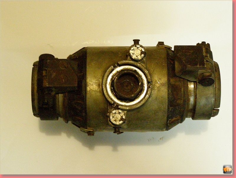

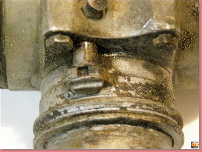

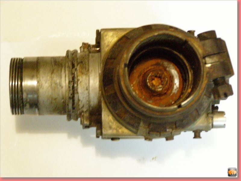

По просьбе ТС вставляю его втулку...

Виктор спасибо что разместили фото , Втулка не понятно- или заводская такого исполнения , или переделана под ВИШ переставного шага на земле .

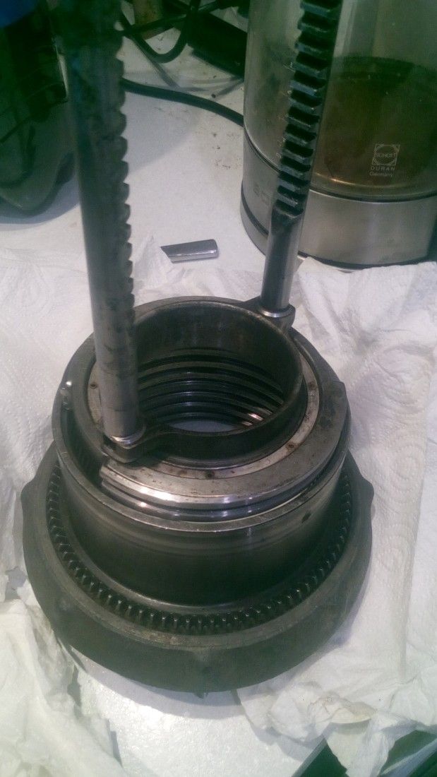

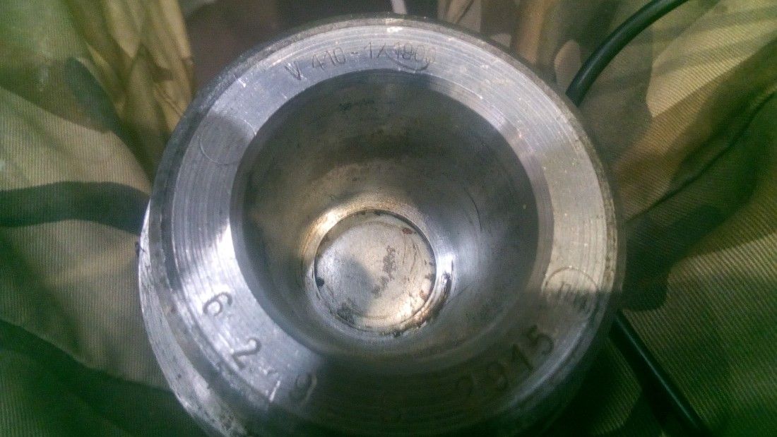

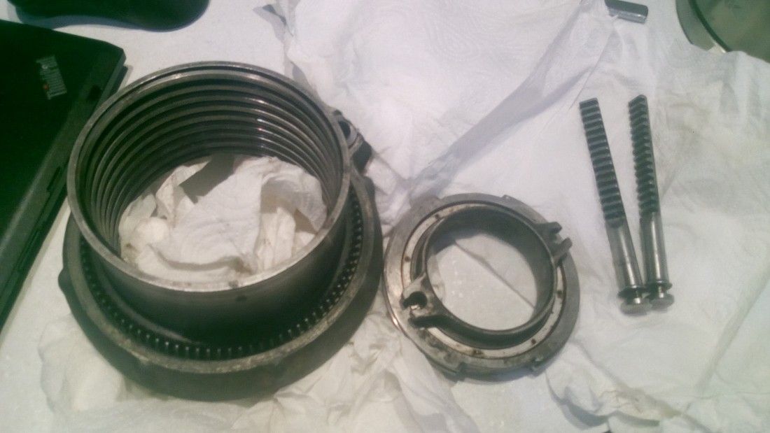

Это втулка электромеханичесского ВИШа V-410 Ставились такие на моторы M332, на 337 встанет, но некчему прикрутить электромеханизм SU-01 который меняет шаг, на 337ом моторе отливы под него есть ( спереди слева четыре пупырышка на картере ) а резьбы в них нет, Да и легковат этот винт для 337. Лопасти на нее шли одноименные - V-410-1800 или V-410-1900. Судя по фотографии - втулка под капитальный ремонт и некомплектна, от тягового подшипника осталась только внутренняя обойма, не хватает наружной обоймы,червячного механизма и розетки с фиксаторами тягового подшипника.

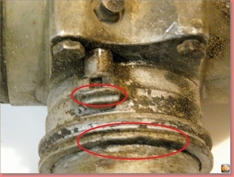

Еще эта втулка была снята скорее всего по факту разрушения именно тягового подшипника, так как выроботка на рейках говорит о том что люфт в нем уже был неимоверный и основаниями реек терло о внешнюю обойму. Так же об разрушении говорят и набоины на внутренней обойме. На картинке обвел все красным цветом.
