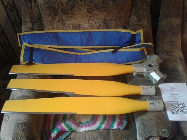

Лопасти новые, наработка 0ч.  Продаю или меняю на 3-х лопастной б/у винт для ВМ 4-3. Цена 20 т.р.

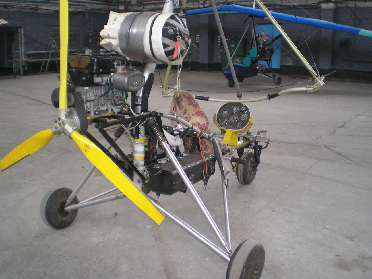

Чего то я ни чего подобного не ощущал - на взлете нормально и на маршруте нормально.
