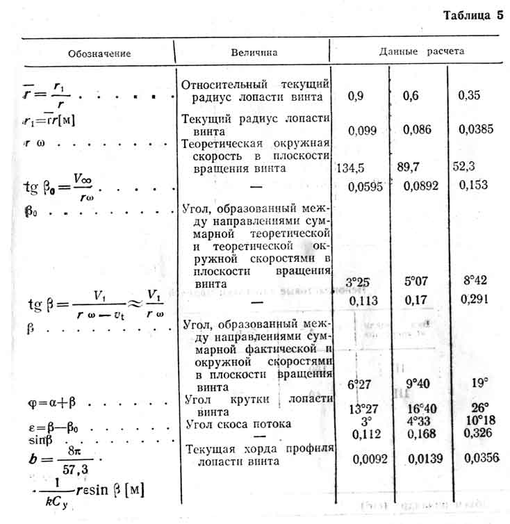

винт
На примере модели. Щелкай по фото и читай
    46,1 КБ · Просмотры: 216
