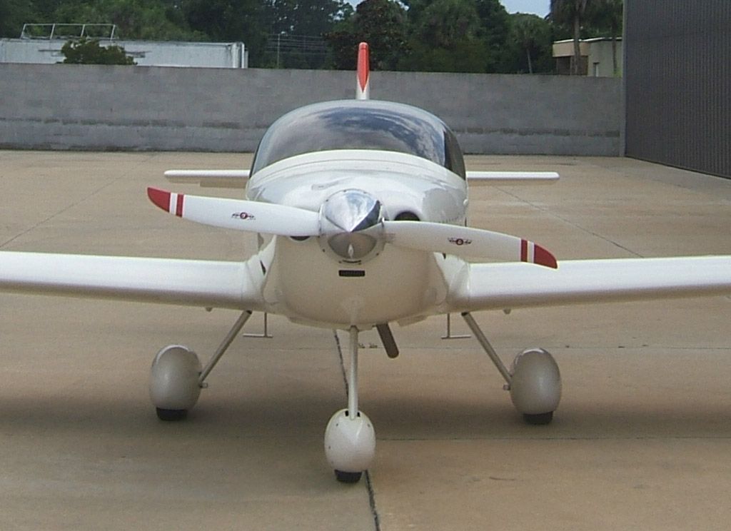

Максимальные обороты порядка 3250, крейсер - только что летали - 257 км/ч истинной на 1 км высоты на 2850 оборотов, расход 21 л/ч
Винт прикрутили и летаем, ничего с ним не делали.

KDED Florida
Здесь большое фото двухлопастного
http://www.sensenich.com/files/images/original/item_49_1267750549.jpg
те, что на заводские самолеты идут, выглядят так же (профиль лопасти, вид в плане итд), только в центре деревяха, вместо металлоконструкции
В аттаче фото нашего самолета с винтом - он "посаблевиднее"

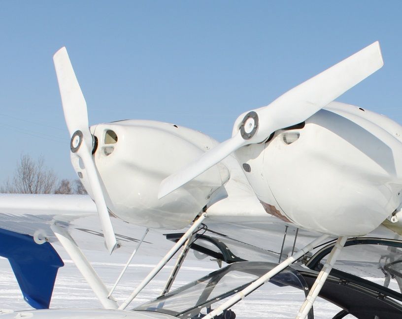

Испытали наши новые винты в полёте. Летали на лыжах.
Если честно, то перед полётами я в них не очень то и верил. Выглядят они грубовато. Профиль непривычно толстый... Мысли были такие :"Гидроплан перепробовал десяток с разным шагом, и тот что стоит сейчас штатно - лучший, так какая вероятность того, что нам сделали лучше этого!?" . Прежде, чем снимать штатные (шаг0,95) сделали контрольный взлёт, сняли характеристики, макс. обороты, макс. скорость, вертикальную скорость на скорости набора 110, на взлётном режиме.
После замены винтов сняли те же показатели. (Пилоты те же, заправка чуть больше чем была .
На новых винтах вертикальная в наборе увеличилась с 6 до 7 м.с. максимальная скорость - увеличилась -165 в г.п., макс обороты - увеличились незначительно - 3200 (были 3050) на оборотах 2600 Н 500 скорость - 142-145.
Из положительных моментов:
т.к. тяга статическая стала значительно выше - страгивание самолёта с примёрзшими лыжами ОЧЕНЬ СИЛЬНО упростиось! - а это удобство эксплуатации.
Разбег - короче (но это субьективные ощущения)
И что немаловажно - двигатель хорошо охлаждается - обратите внимание на форму винта в ступичной части! это проверялось естестсвенно не не морозе а в тёплом ангаре за 2 месяца до полётов, когда замеряли стат. тягу.
Ну и сталь по передней кромке!

Алексей2 писал:"В общем подвожу итог. Винты хорошие. Только под них нужно что-то делать с обдувом головок. "
Ничего вы с обдувом не придумаете! С Вашими дорогими буржуйскими винтами они так и будут греться  :'( :p
А наши Новосибирские умельцы "с топора" срубили винтец пусть и грубоватенький  слегка , но посмотрите на фото вверху! Как лопасть загоняет воздух прямиком в воздухозаборник прямо на головки цилиндров!!! Вообще не греются! Как он тянет - см. выше отчёт об испытаниях. и ещё... слабо сравнить ценник!? ;D

Не впечатляет. Нет, взлёт относительно короткий конечно, но учтите, что Вы взлетали в зимнем плотном воздухе. А с моими винтами, в самую жару, я взлетаю быстрее. Не хочу ничего доказать, и тем более сравнивать ценники. Посмотрим, как ваши винты будут держать воду. Удачи. :)

Да, вы правы рановато хвастать, да и сравнивали лишь со штатными, а по поводу плотного воздуха - да это плюс, раскисший снег и прилипающие к нему лыжи - это минус. Если бы я снимал рекламный ролик, то надо было снимать утром, пока морозец был - разбег на треть был короче... ;D
... но не об этом речь.
Вопрос в том, что нужно совместить все необходимые нам качества в одном винте! водостойкость, отличную тягу, и хорошее охлаждение двигателя! ;)
