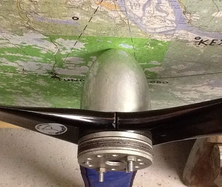

Конструкция втулки винта предельно проста. Лопасти стягиваются двумя дюралевыми шайбами, к которым с одной стороны установлен электро механизм с другой через диэлектрические пластины две шайба, выполняющие роль скользящих токоприемников. На щетки из кабины подаем напряжение (12вольт) далее через скользящие контакты на электромотор. Меняя полярность меняем вращение эл/мотора что влияет на угол установки (закрутки) лопасти.
