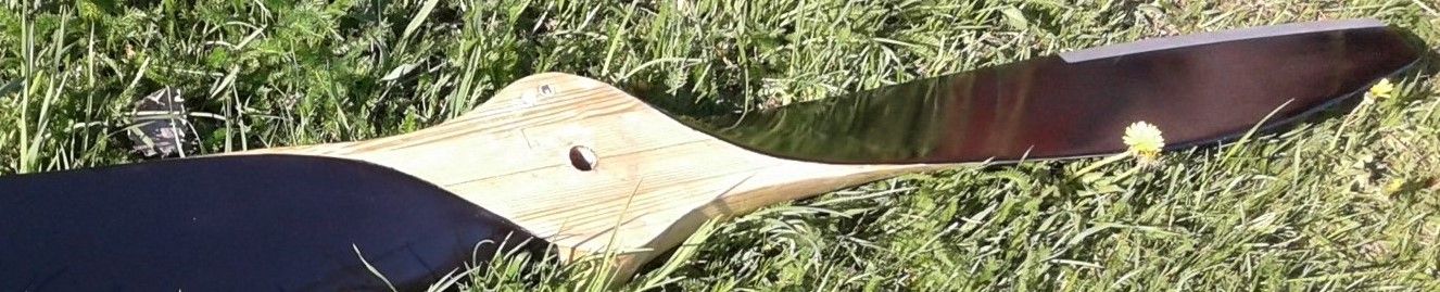

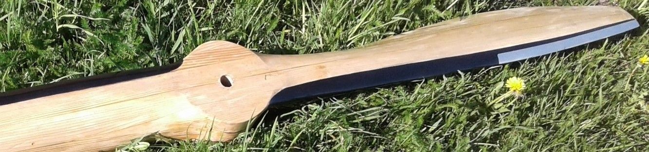

Делаю винты для себя, начал из тверской сосны и березы выросших на болотах,красивые,но качество древесины ужасное.нашел 2х метровые заготовки сибирской сосны без сучков и кавказского ясеня,качество превзошло все мои ожидания,это всё на собственном опыте.поделиться опытом это ни есть "мусор" с уважением ко всем кто летает.

Тут спросили про то как оковку изгибаю. Во первых дюраль Д-16 без "Т" Значит не термообработанная.  У меня несколько оправок, я их из толстого металла при помощи "болгарки" изготовил. А так как я токарь, то выточил разные ролики, которыми постепенно накатываю полоску дюрали на оправку, пока не получится нужная форма. я фото не делал, никто не спрашивал.

Забыл сказать, винт есть 2м диаметр, шаг 1.4. Стеклоткань только с рабочей стороны, оковка, материал сосна для облегчения веса. Фото, когда писал забыл сделать, потом выложу
Вот фото, правда урезал до минимума, иначе не получится разместить

Нет-нет, Вы ошибаетесь - для 1.6 слишком велики обороты на винте - рвать поток будет при соотношении 2.34, для диаметра 1.6 м. на таком моторе редуктор надо с соотношением 2.58.
