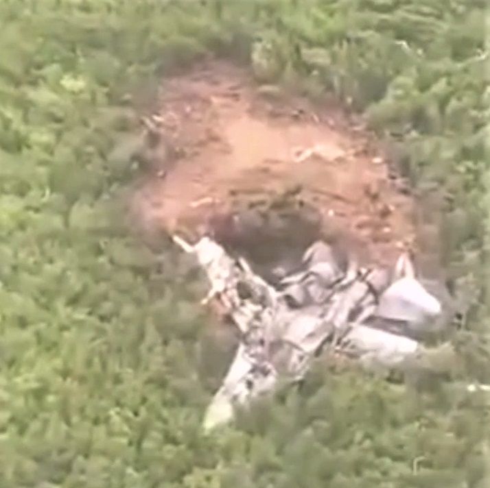

В Татарском проливе разбился истребитель Су-35С Таллинского авиаполка — есть много неясного komсity.ru новости
самолет взлетал из состава дежурных сил. на отрыве сзади мощно полыхнуло, РП дал команду прыгать, летчик прыгнул... самолет полетел дальше. нашли на Сахалине на сопке, упал плашмя. Что конкретно было и кто прав и виноват, будут разбираться. Дальше можно не гадать, расшифруют инфу, понятнее может станет
Пара совершала вылет из дежурного звена.
Самолет был полностью исправным на момент покидания летчиком. В кабине был неверно установлен переключатель отстрела ловушек в положение «Автомат». После отрыва самолета от ВПП снялась блокировка отстрела патронов, которые начали отстреливаться в автоматическом режиме по факту мощного излучения РЛС аэродрома. Были осадки и дымка в ночных условиях. Первый патрон отстрелился вниз и срикошетил от ВПП, усилив зрительный эффект и создав у РП иллюзию пожара. РП дал команду на катапультирование. Летчик команду выполнил, прыгнув над дальним торцом ВПП. Шасси не убирал, форсажи не отключал. Приземлился из-за ветра вблизи центра ВПП, без повреждений. Самолет набрал немного меньше 13 км. Летал до выработки 1 час 13 мин. Упал на землю.
