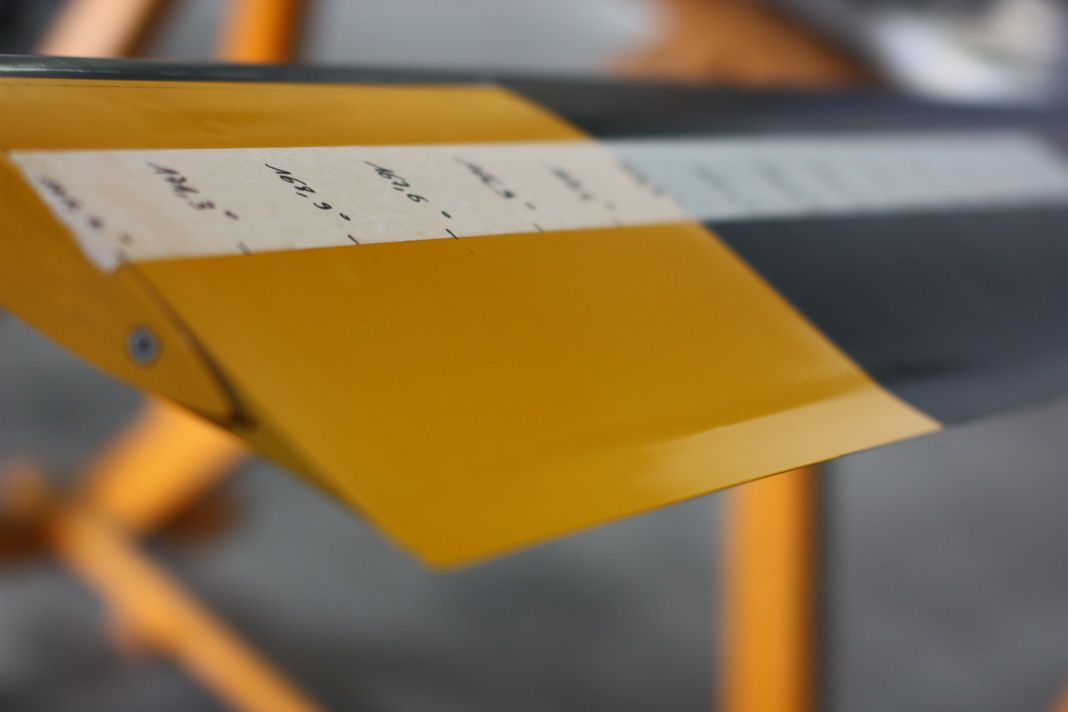

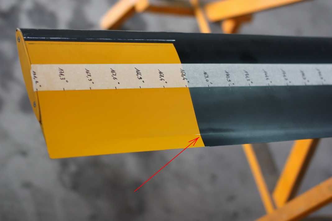

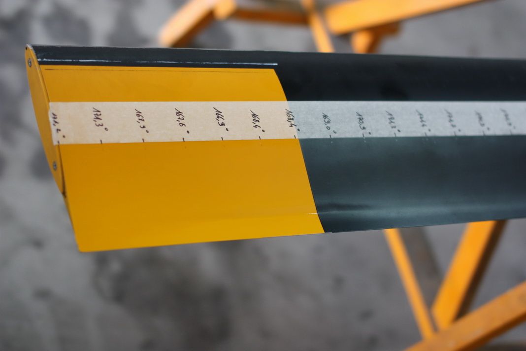

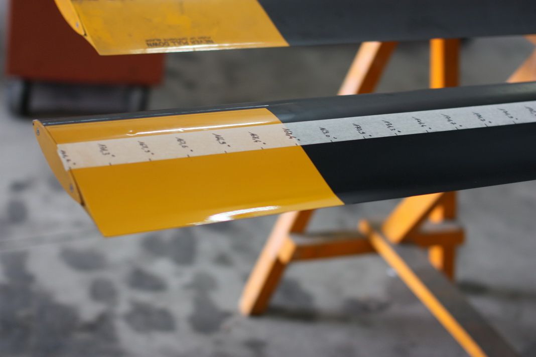

В продолжении темы! На фото поврежденная лопасть. Перепад в 4,4 градуса именно ближе к задней кромке, передняя кромка прямая!
ПОЖАЛУЙСТА!!! Озвучьте свои мысли! Выкидывать или ремонтировать?
Внутренняя структура поражённого места явно нарушена,даже если удастся восстановить исходное состояние профиля(а участок лопасти самый нагруженный по окружной скорости и несущей способности!  ),то повторная деформация этого участка усугубит состояние ! К тому же есть намёк на начало образования трещинки.......показал стрелкой!  :IMHO

Пусть рехтуют и летают дальше.
Если лонжерон не погнуло, то проблем не будет.
Слава не совсем прав.
Эта часть лопасти нагружена только аэродинамически.
Но по внутренним напряжениям в металле эта часть лопасти самая ненагруженная.
Нужно просто восстановить профиль лопасти в том месте и всё.

Зачем грузить их разными проблемами.
Пусть попробуют сделать самое простое, просто рехтовкой восстановят прежнюю форму.
И полетают немного мониторя между полетами состояние лопасти.
Nik-Nik
Каким же надо быть олухом, чтобы не летать!!!
г. Обнинск
Очень аккуратно погреть, контролируя температуру  хозяйственным мылолм, отрихтовать и, выждав пару недель, пока восстановится структура металла, летать дальше. Не грузите хозяина надуманнеыми проблемами. Эта часть лопасти имеет в основном аэродинамическую нагрузку и никакой там "внутренней силовой структуры" нет. А лонжерон при таком незначительном повреждении задней кромки явно не затронут.
