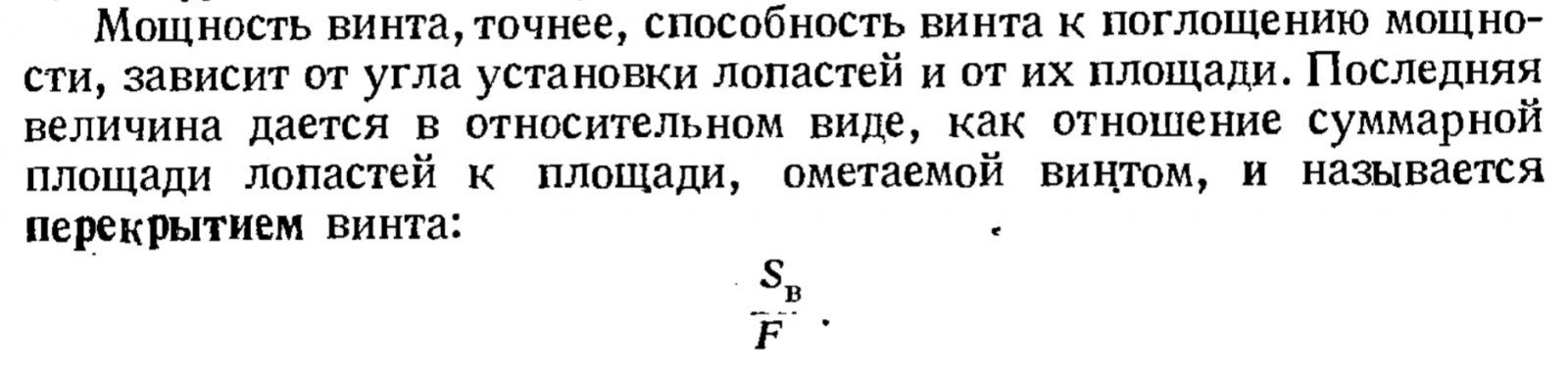

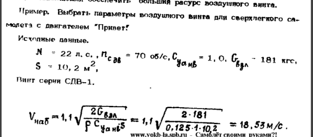

И второй вопрос на миллион!!! Есть у меня двигатель который крутит 4200 оборотов про 50л.с , им я могу крутить винт через редуктор до 3000 оборотов (в моем случае 2600 1.4метра но это не важно)
А есть например второй двигатель у него 9000 оборотов и 120 л.с и им я тоже могу крутить винт через редуктор до 3000 оборотов на метр))))
получается что 5000 оборотов второго движка как бы лишние и кпд на винт я смогу снять только в районе 7500-8000 в районе 150кгс
Внимание вопрос, за счет чего увеличится тяга на втором движке по эмперической формуле если диаметр винта и его скорость через редуктор одинаковая? какой смысл ставить 150 л.с если крутить винт он будет так же ?
В ТРД понятно, увеличили скорость вращения - давление- компрессию- тягу все последовательно и логично.
А тут на винте при пересечении 3000об мин возникает флаттер и падение тяги. Даже у ту-95 соосные но всеравно они крутятся 3000 об мин как не крути. специально читал разбор. И вообще ступор получается.
Только за счет применения винта с большим углом атаки. Т.е. можно применить винт, более "тяжелый", поскольку нужно загрузить двигатель большей мощности.
Но конечно винт, диаметром 1,4 маловат, и тяги априори, даст не много. Для второго движка от вообще не сгодится (ИМХО). Там не подобрать такую крутку, чтобы его загрузить эффективно.
Все ВМУ проектируются под определенные винты (+/-) и условие в принципе одно, чтобы скорость кончиков лопастей винта не достигала звуковых скоростей.
Даже у ту-95 соосные но все равно они крутятся 3000 об мин
Я конечно не в теме про ТУ-95, но при таких диаметрах винта, такие обороты навряд ли. Может какой-то другой подход, при соосных винтах? Сказать нечего.
Чем больше ометаемая площадь винта, тем выше его эффективность - при прочих равных условиях.

2. вот про это я говорил деза, все карты намешали. Вроде старейший участник а шаг винта называете углом атаки. Я согласен что так сразу понятно но это не правильно хоть и понятно. Я сам ток сегодня ночью наконец допер что за шаг (я то свисток)) и что это и есть логичное увеличение угла атаки для утяжеления, но опять же странно такое слышать от вас ибо шаг устанавливается под конкретный режим а не просто что бы тягу увеличить, на разных режимах разный КПД . Тоесть вы утверждаете что если я буду крутить это весло 1.4 метра на 3000 оборотов его не оторвет нафиг и как и я сказал и вы почему то сами же еще раз это сказали про сверхзвук на краях и как следствие волновой кризис( но это уже из другой оперы)?))) очень сомневаюсь. вот кстати расчет винта в подробностях и после этого тем более странно читать ваши слова и здесь же в этой таблице последний гвоздь в ваше утверждение насчет площади винта. Так же в планах серийный винт, а заниматься самоструганием это как то уже чересчур. А утяжелять винт на рзм-ке? куда))))) Лучше прокомментируйте идею поставить не 2-х лопастной ,а 3-х лопастной винт.
Теоретически тяга должна увеличится на 30% с бонусом в виде улучшения балансировки вала и стабилизации вибраций
