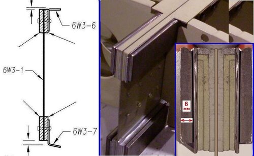

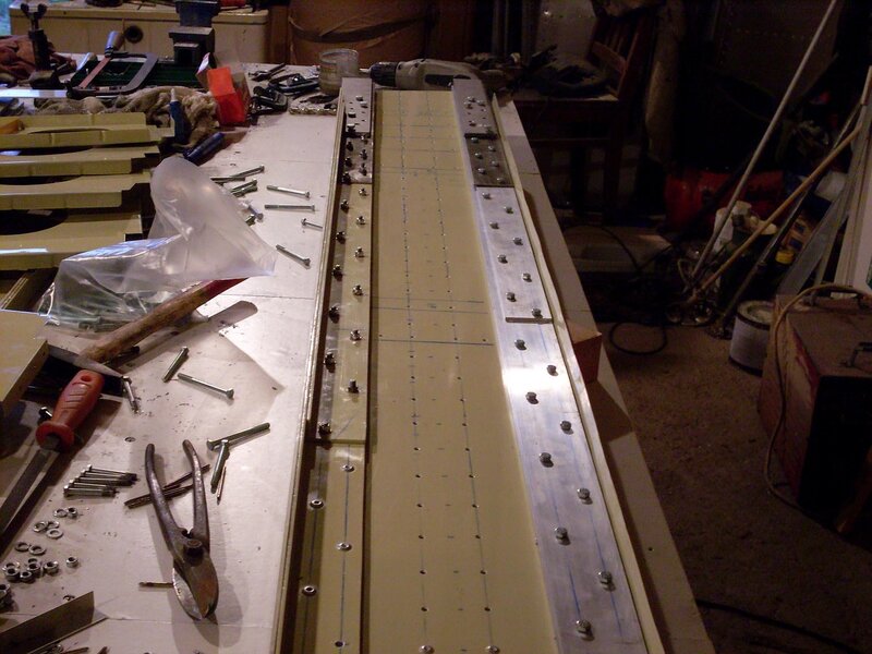

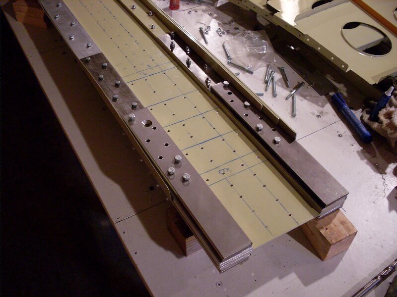

В  продолжение  разговора  -  выложу  ещё  несколько  фото  -  показывающих  промежуточные  моменты  сборки.
Ну  и  ещё  раз  посмотрим  на  американский  чертёж
и  на  наш  '' рельс '' -  я  хотел  сказать  комель  лонжерона   🙂  :

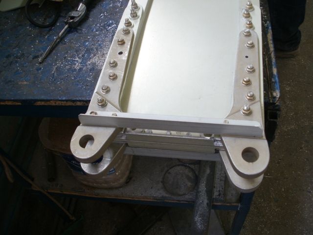

Тупо  по  прочности  -  мне  думается  что  счёт  2 : 1  в  нашу  пользу.  Нужна  ли  такая  здоровенная  прибабаха  -  незнаю...   Но  с  точки  зрения  того  что  это  самый  нагруженный  разъёмный  узел  во  всей  конструкции - наверно  так  спокойнее.  А  то  я  чешусь  когда  вижу  как  люди  строят  вот  такие  вещи  :
и  даже  летают  на  них...  Дай  Бог  им  удачи...
А на тему болтов - они у нас 12 мм - от крепления головки блока ВАЗ. Американские размеры болтов - не внушают доверия.
Болтов у нас ( к слову сказать ) - по 6 на каждое крыло.

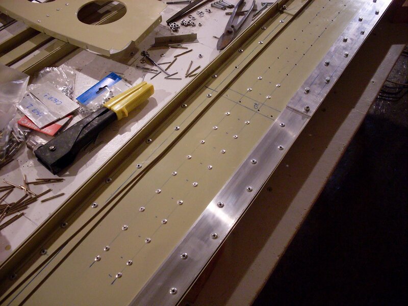

А вот полки лечше клепать ударной заклепкой. Вытяжная помимо того, вто дердит меньше, еще и менее ресурсная.
Если Вы комментируете конструкцию нашего лонжерона - обратите внимание что там большинство нагрузки ложится на стальные болты, а заклепки работают у нас - только ближе к концу крыла.
Заклепки крепящие полки лонжерона - вытяжные - но стальные.  Кроме толстых накладок из нержавейки 6 мм - присутствуют 2 мм нержавеечные " линейки " удлинняющие 6 мм накладки... В центроплане - тоже имеются нержавеечные элементы.
В общем крыло - получилось не принципиально тяжелее оригинала. Оно сложнее и менее технологично в производстве.  Зато не вызывает сомнений на тему прочности.
В нашем варианте - несомненно что самый прочный элемент всей конструкции - узел крепления крыла.
Думаю - это правильно.  Самый нагруженный узел самолета - должен быть выполнен с брутальным запасом по прочности.  Сломать - конечно можно все. К примеру - посильнее грохнув самолет о препятствие. Но бывают узлы - которые не должны сломаться самопроизвольно, под действием длительной эксплуотации или не осторожного маневра.

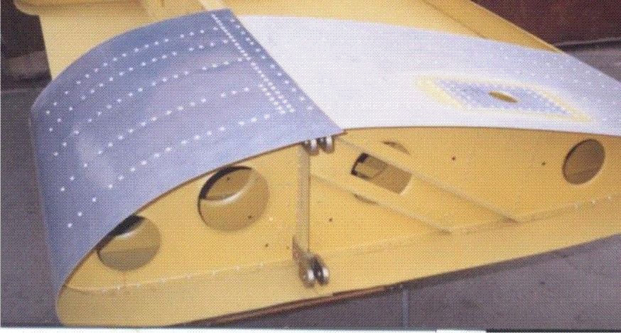

На XL в штатах была катастрофа предположительно по флаттеру элеронов, вроде бы по причине ослабления тросов управления элеронами, даже вроде бы был бюлетень по регулировке натяжения. Насколько мне помнится.
И вообще я эту тему открыл не потому, что я точно знаю причину под львовом, а чтобы владельцы обратили внимание на эти элементы ( навеску крыла, тросы элеронов) и не особо резвились в пилотаже на этой модели. Как было в нашей военной авиации (кто помнит) ШТ/КГ...
