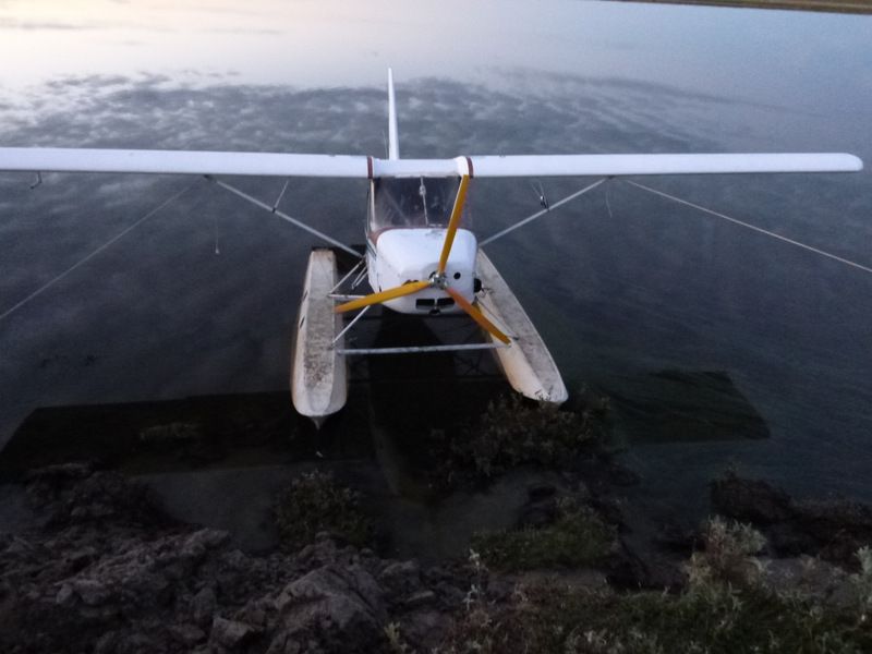

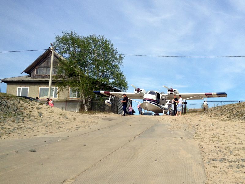

Расскажите про Твин Би ! Как самолет? Как мореходность? Брызги в винты не попадают?
У Игоря довольно подробно описан этот самолет и много фото
http://igor113.livejournal.com/tag/twin bee

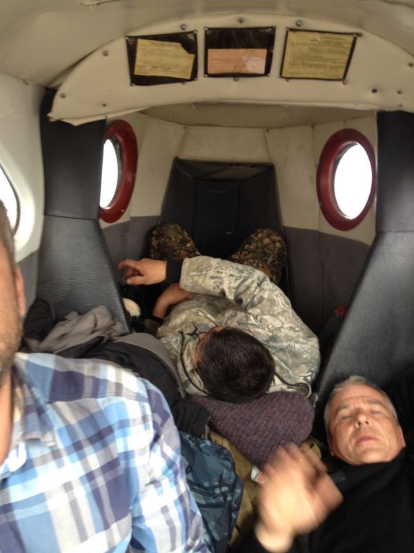

Летать на нем приятно и немного необычно. Налетали всего около 30 часов, может немного больше, в пределах 500 км от Сургута везде садились на воду иногда с выездом на берег по искусственно построенным слипам. Мореходность по ощущениям как у Л42 рулить на воде удобнее потому что видно лучше, сидишь выше и можно открыть переднюю дверь, через неё же можно выйти на берег не замочив ног и при работающих двигателях. Управление двигателями на потолке тоже очень удобно, хотелось бы и на л42 также сделать чтобы можно было рулить на воде высунувшись в открытый люк. Брызги в винты не попадают если газовать и рулить аккуратно, но если абы как да еще по ветру то очень даже попадают и вода сильно заливается через щели в дверях. Руление в стесненных условиях и в жару когда нужно иногда глушить двигатели, не очень то удобно из за впрысковых лайкомингов которые заводятся на горячую на автобензине не очень хорошо, в отличии от ротаксов те просто включил выключил в любую секунду. Для улучшения центровки в этом самолете в хвосте есть дополнительный топливный бак на 15 галлонов когда он пустой то есть тенденция к клевкам на нос что видно по видео в посте #202, он не хочет отрываться, а скачет по воде, ничего страшного в этом нет нужно просто повнимательнее работать рулем высоты, при полетах с колес тоже самое, не хочет опускать хвост. Это уже настоящий "процедурный" самолет в котором обязательно надо "читать карту".
Груза вместе с топливом берет как л42, только расходует его в два раза больше, нагрузки на управлении больше, потому что самолет заметно тяжелее.
Можно спать внутри троим вытянув ноги, для этого нужно снять сиденья и вытащить их на улицу

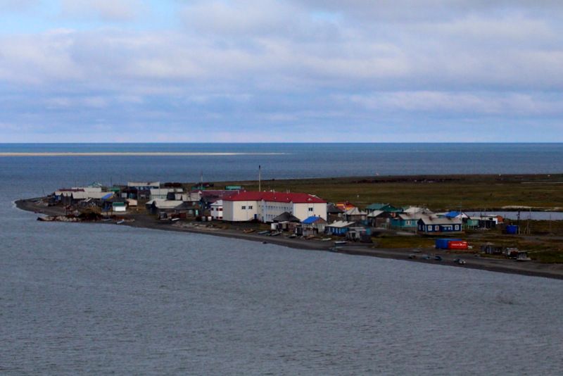

Деревня Усть-Кара, название говорит само за себя, поселение находится в устье реки Кара у впадения Карской губы в Карское море

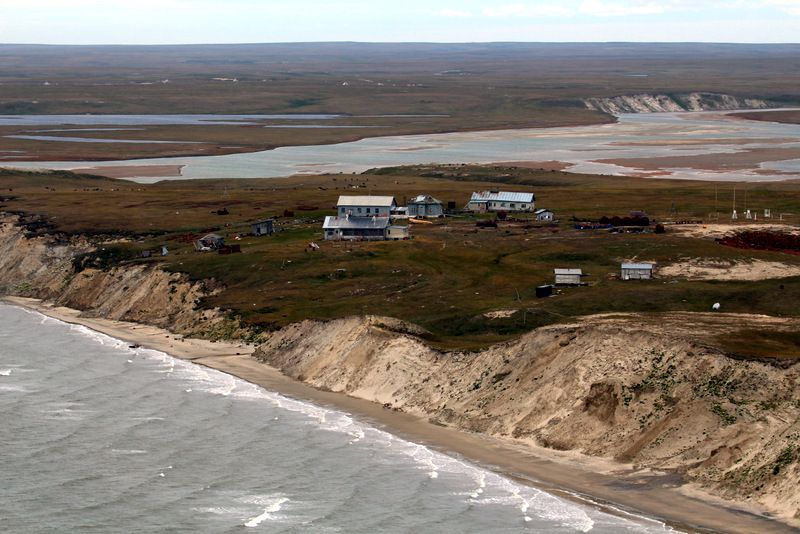

Марре-Сале, старейшая метеостанция в Арктике работает с  1914 года

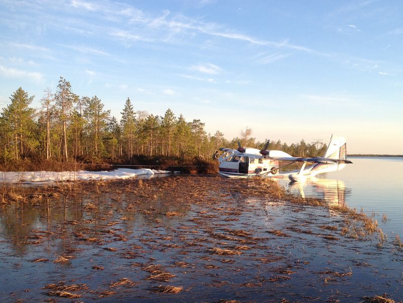

Парочку приливов отливов которые там хоть и не сильные но всё же есть.

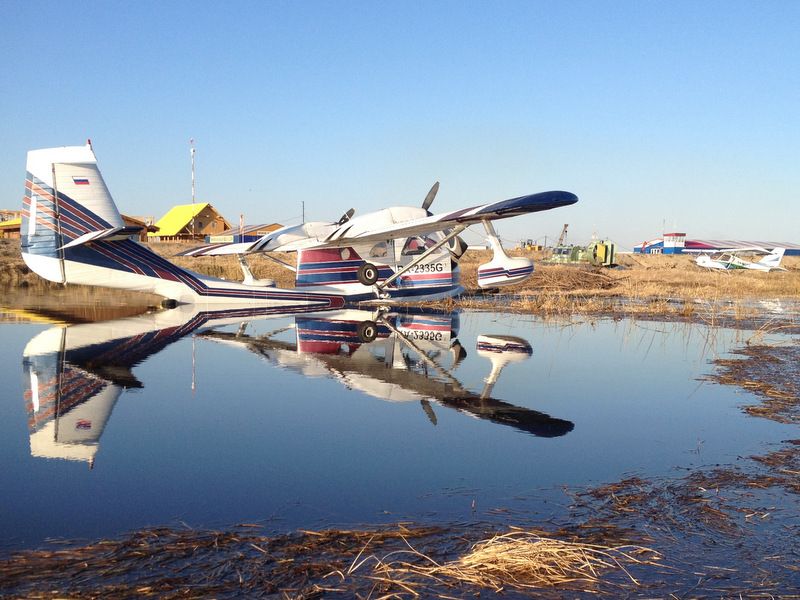

Самолет под влиянием отлива

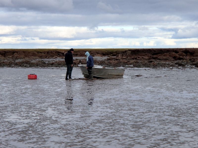

И лодка, тут отлив как всегда наступил неожиданно
