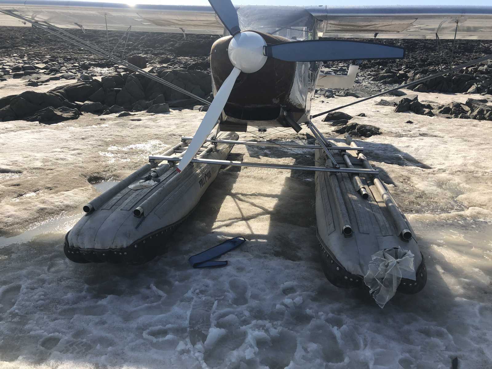

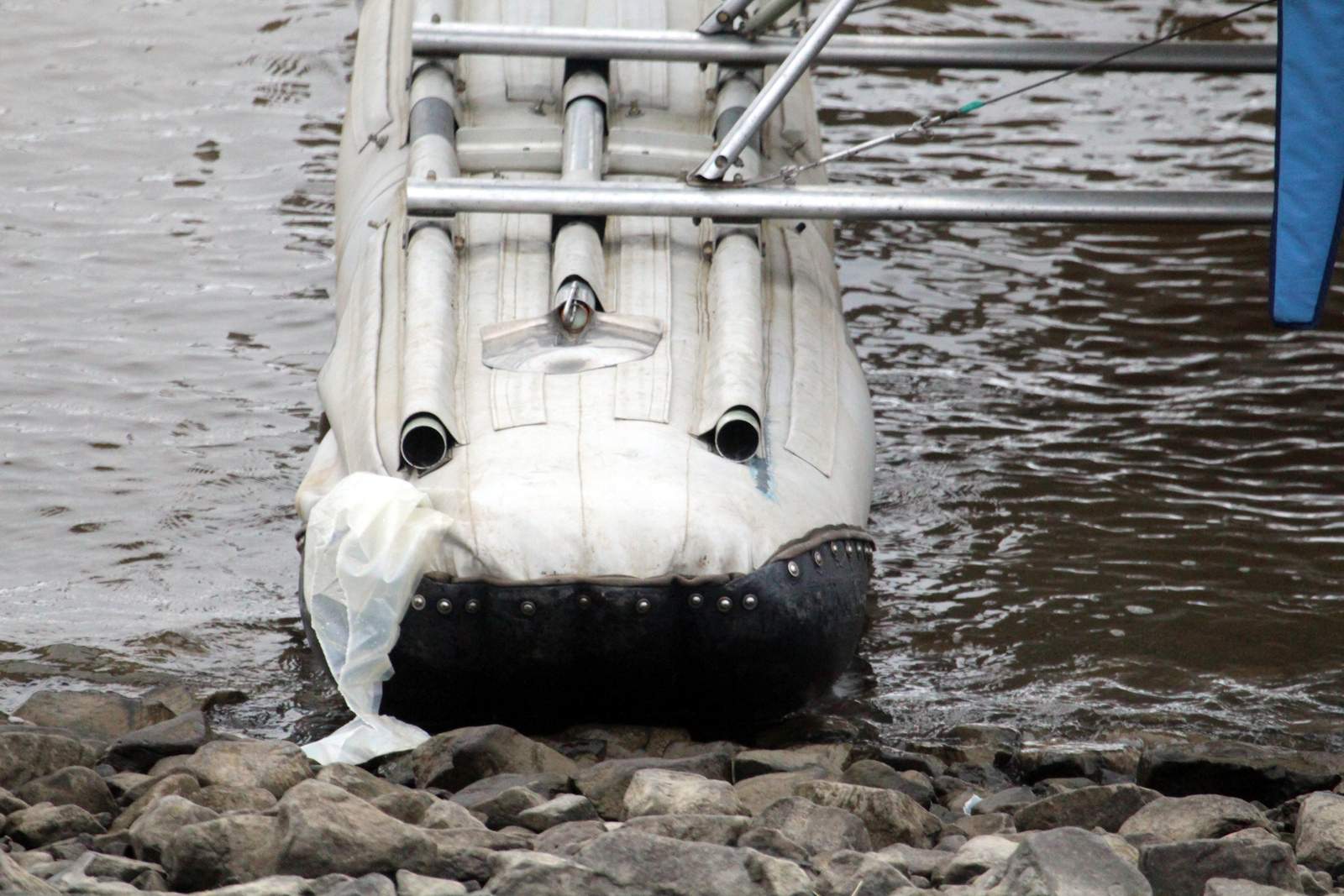

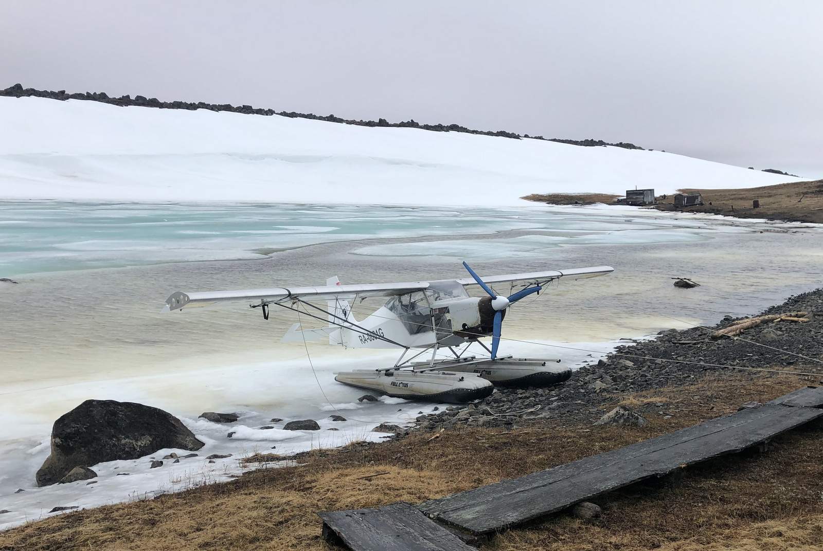

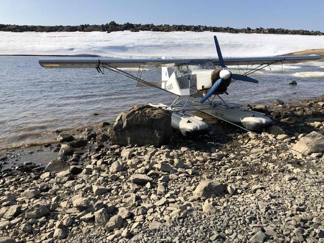

Вот этим летом на Таймыре в морском заливчике во время отлива, в прилив большой камень скрывается под водой, нужно только следить чтобы более менее ровно оставался самолёт по горизонту чтобы хвост или крыло не разбило о камни если самолёт сильно перекосит. И ещё медведи белые пакостят, наверное эти поплавки напоминают им тюленей и они рвут их, за это лето четыре раз порвали поплавки разные медведи в разных местах.

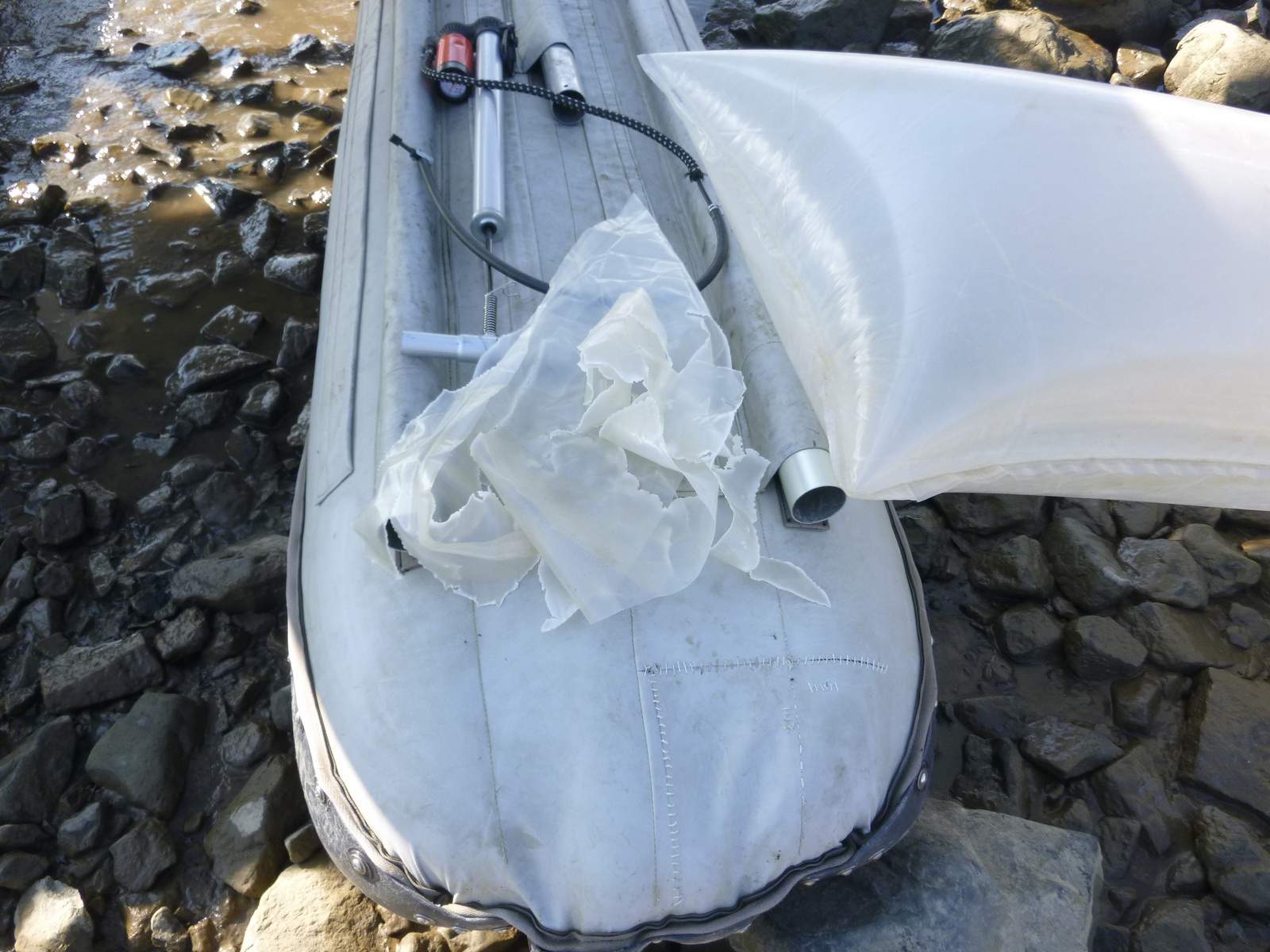

Неприятности с поплавками выглядят так как на этих картинках. Ремонт поплавка в поле не очень сложный если у вас с собой есть скотч, иголка, нитка, клей и насос, внутренние камеры то что можно заклеить заклеиваем что совсем истрепано отрезаем, верхний слой-пвх оболочку  зашиваем иглой, накачиваем и летим дальше. Если времени нет или по какой-то причине неудобно ремонтироваться именно в этом месте, рваную камеру вытаскиваем, остальные накачиваем сильнее чтобы они  заняли освободившийся объем, дыру в оболочке заклеиваем скотчем, перелетаем туда где получше и там уже веселимся.

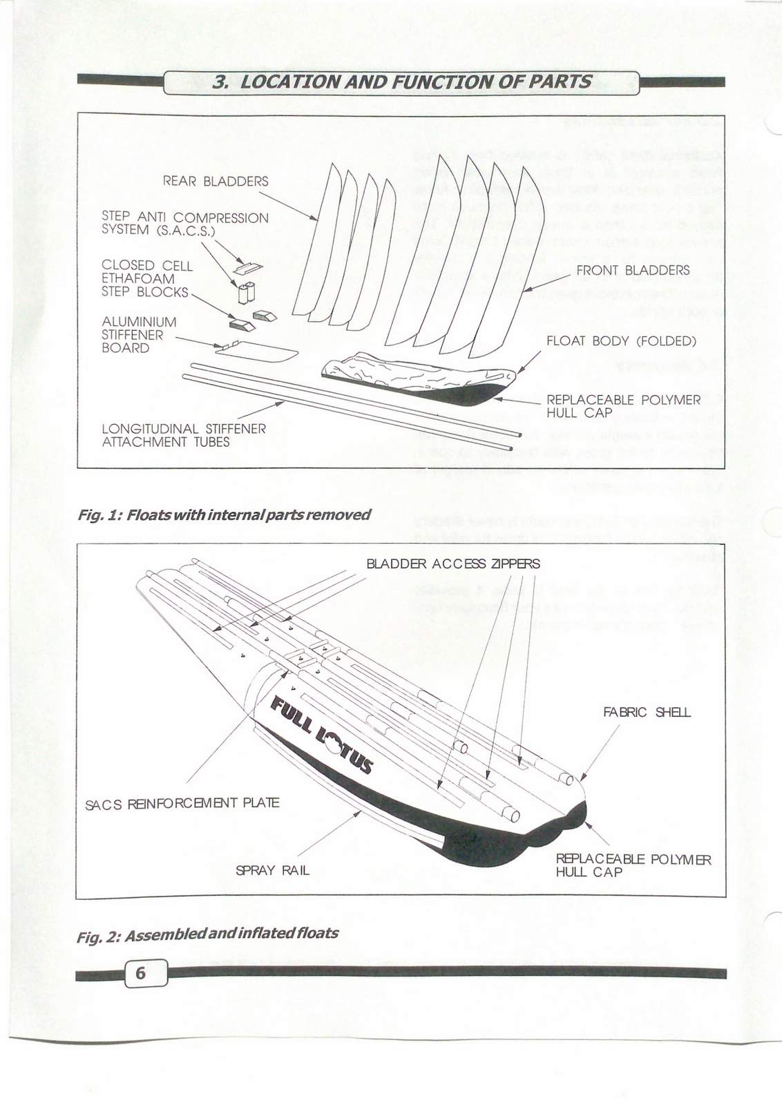

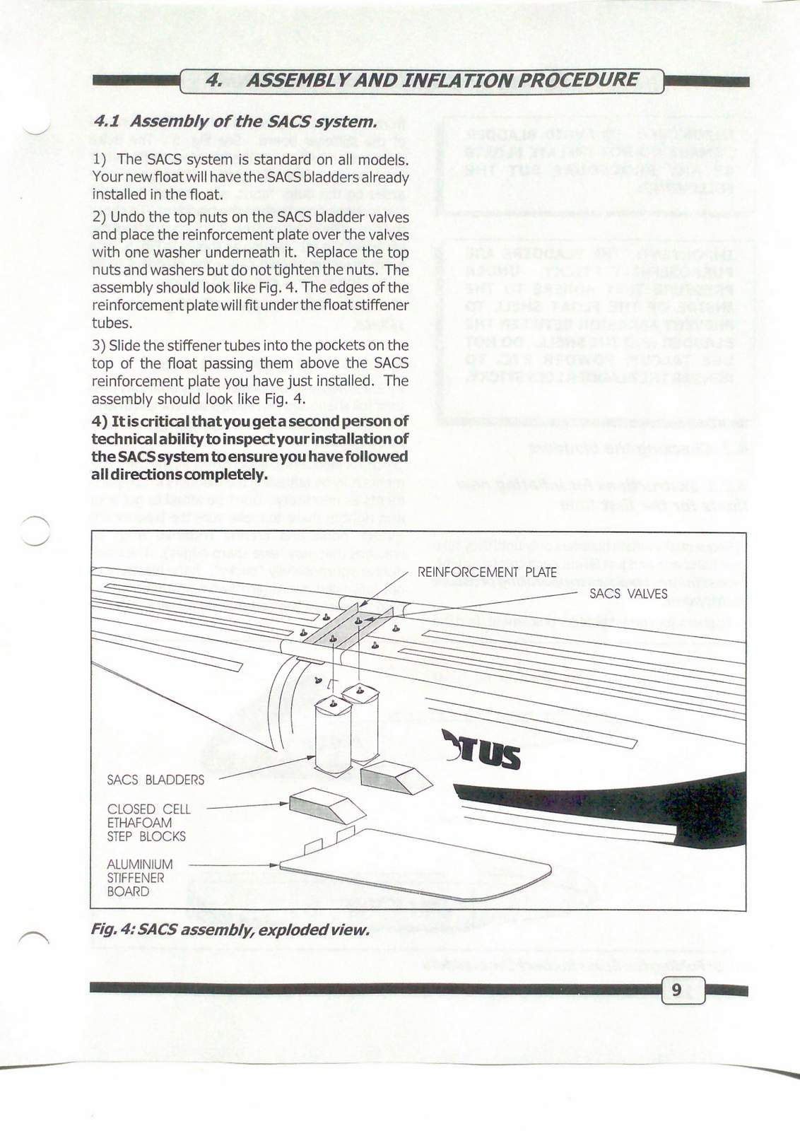

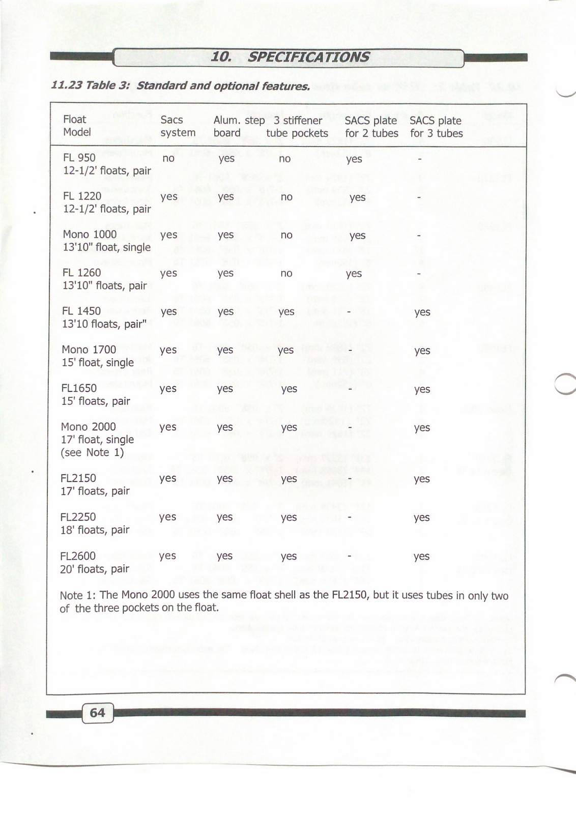

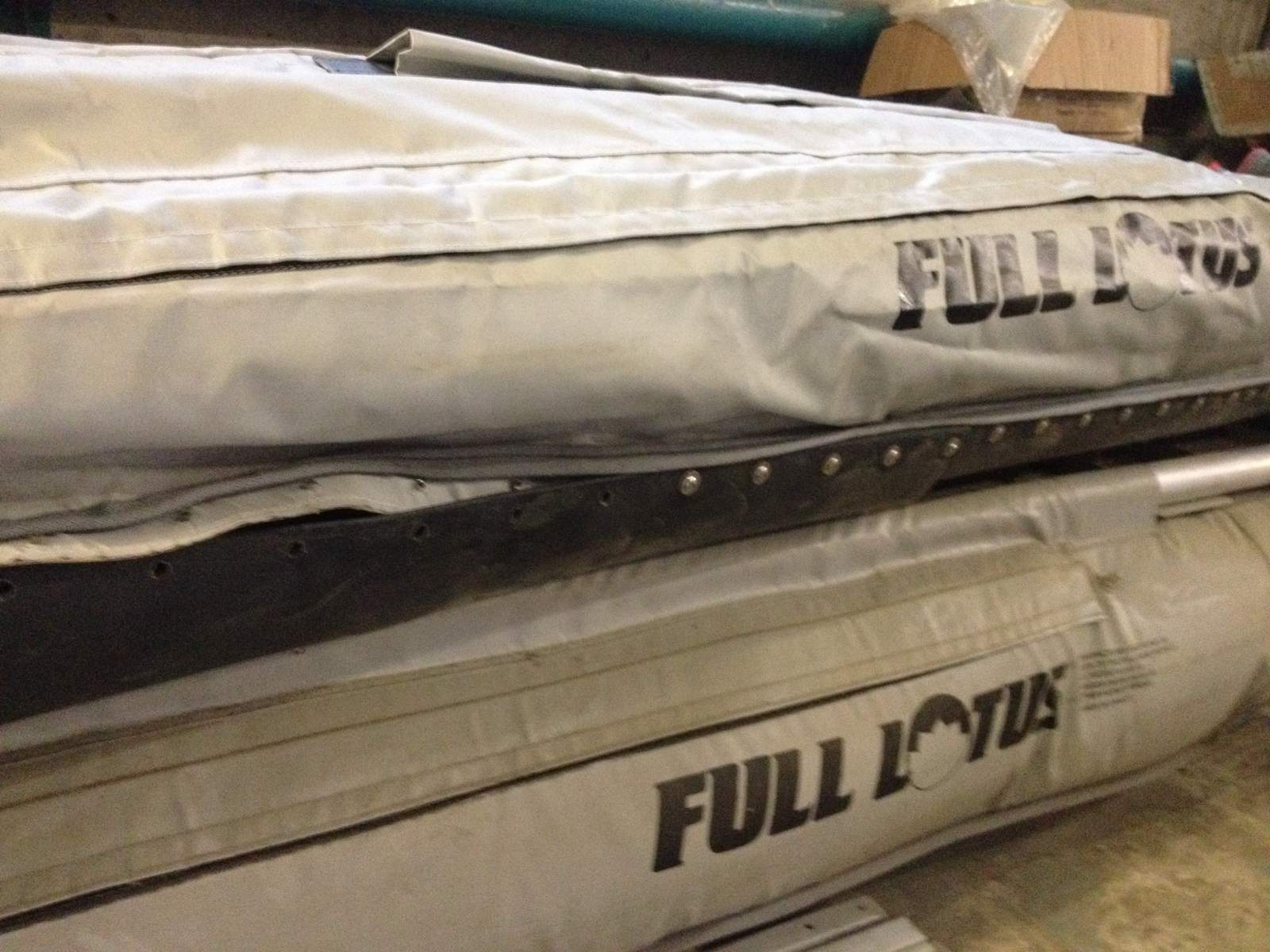

Сколько камер в поплавке. Сколько весит поплавок. Велика ли разница в скорости с колесном шасси? 🙂Как крепится ПВХ-к баллонам к жесткой подошве 🙂  Спасибо с ув к Полярным летчикам. :-?
В каждом поплавке 10 камер, впереди 4 камеры низкого давления, над реданом 2 маленькие камеры высокого давления, в задней части 4 камеры низкого давления. Из ПВХ сшита только наружная часть оболочки внутренние отсеки в которые вставляются камеры сшиты из ткани Кордура CORDURA®
Скорость такая же как и колесами 29" с другим я с просто не пробовал.

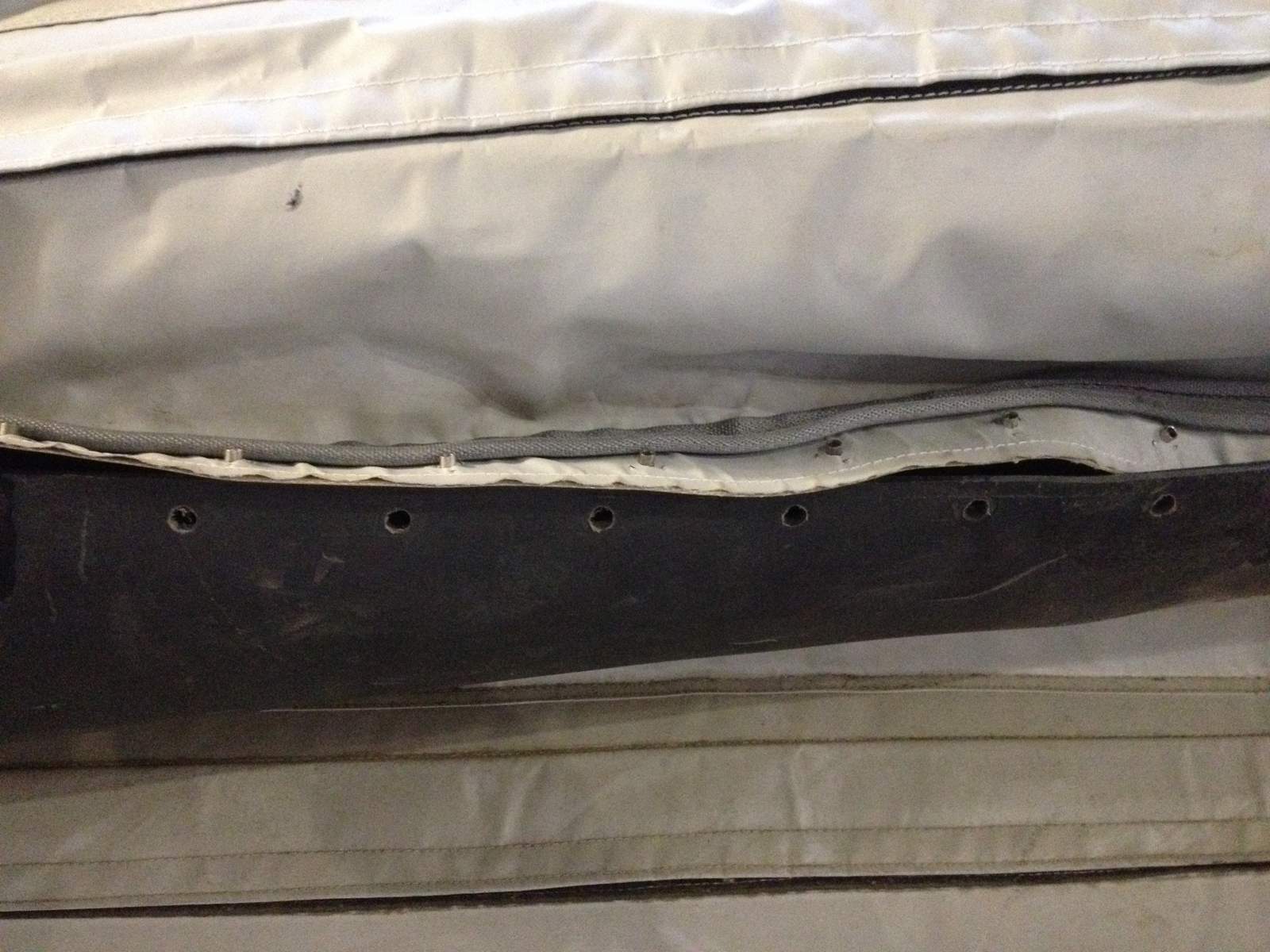

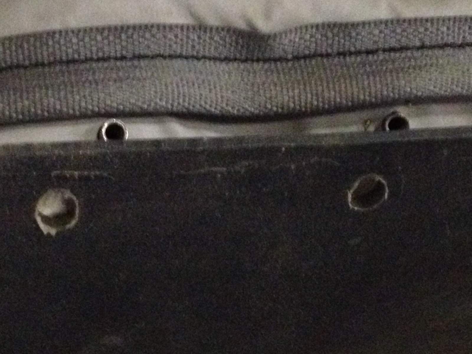

К пластмассовой подошве оболочка крепится винтами из нержавейки, в оболочку вкладываются закладные гайки из нержавейки похожие на мебельные.
Разные размеры поплавков весят по разному, на картинке смотрите ассортимент цифра означает грузоподъёмность пары поплавков в фунтах, если вам удобнее килограммы умножите это число на 0,45

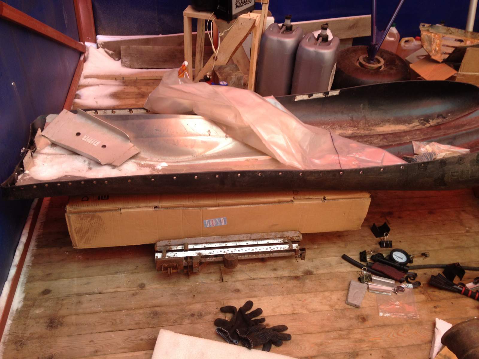

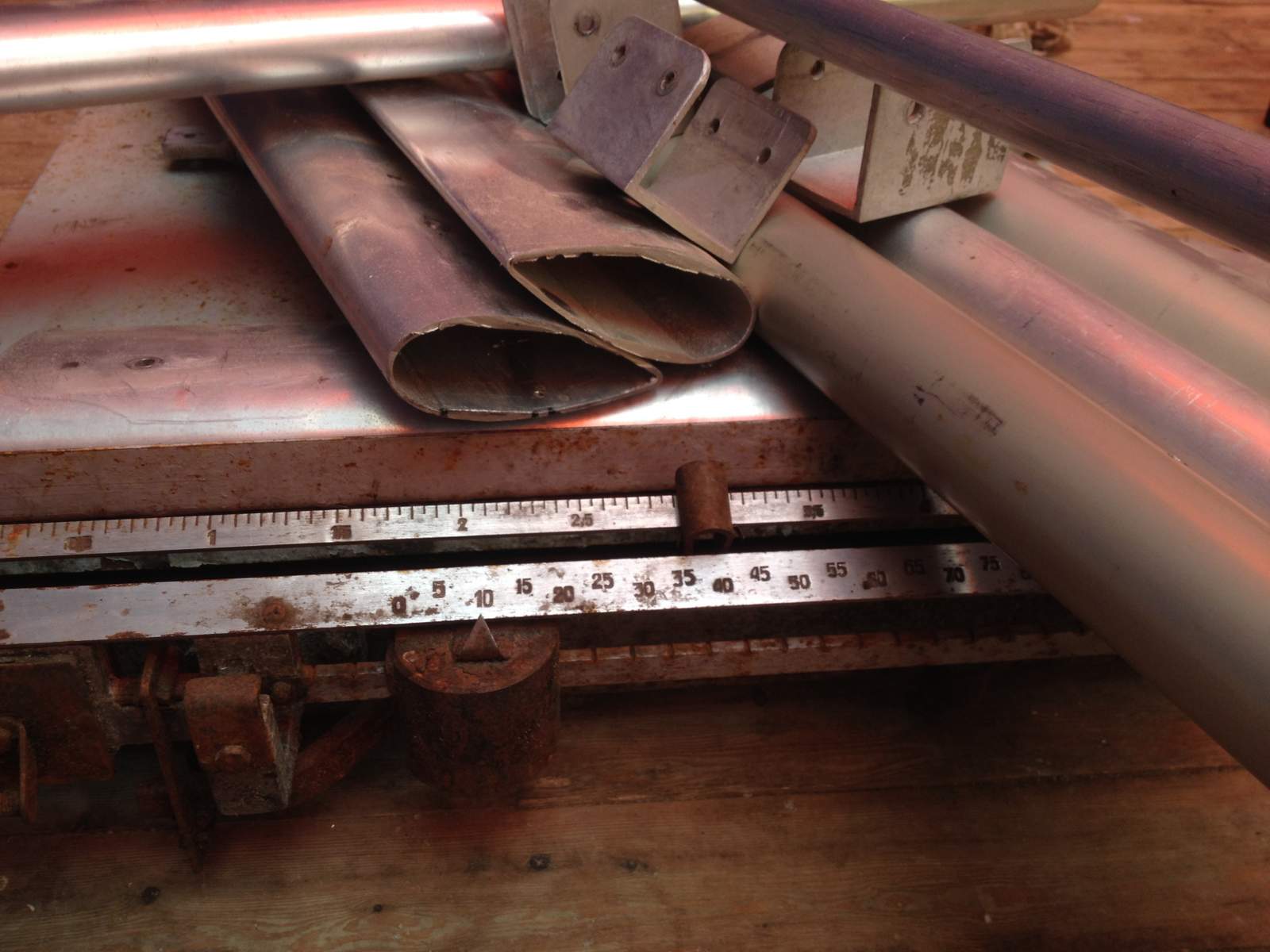

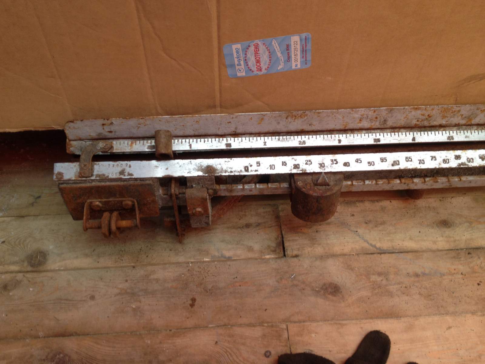

Взвешивал свои поплавки и трубы к ним, получается поплавки 1450 вместе с пирамидой около 80 кг
тут поплавок в том виде как его продают
    157,7 КБ · Просмотры: 382
    135,9 КБ · Просмотры: 358

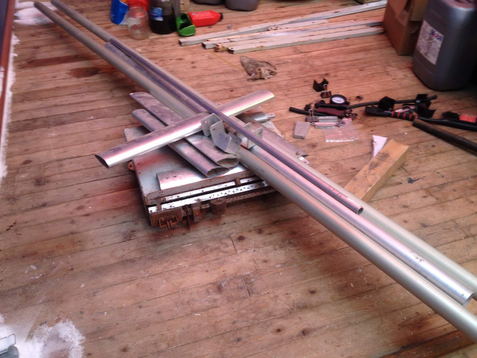

это трубы то что вставляются вдоль поплавка, крепления и части для половины пирамиды
    177,5 КБ · Просмотры: 350
    126,3 КБ · Просмотры: 342
крепление оболочки поплавка к подошве
    142,8 КБ · Просмотры: 394
    163,8 КБ · Просмотры: 361
    170,6 КБ · Просмотры: 360
