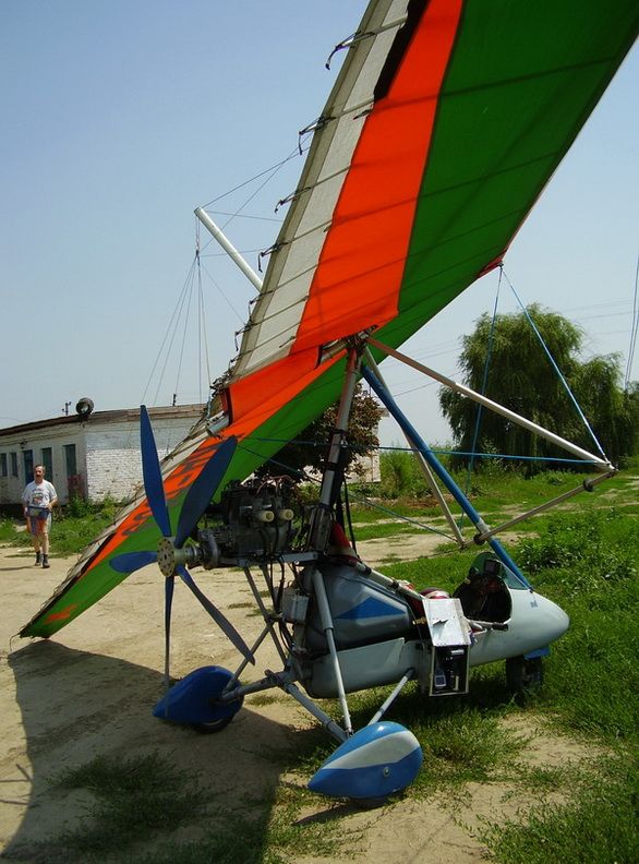

Уважаемые, работа с перебоями почти во всем диапазоне "лечится" только заменой катушки зажигания? (двигатель без консервации простоял на дельталете несколько лет,затем после выполнения регламента был выполнен облет 25 мин.,с заходом на посадку по быстренькому...,общая наработка СНЭ 63ч.)
Работа с перебоями значит работа с появлением кратковременных вибраций,если б речь шла о 4-цил. моторе, то сказал бы что троит
Карбюраторы промыты,вполнены регулировки ХХ и уровня в поплавковой,новые свечи рекомендованные, ревизия контактов по высоковольтной части
Проверте "массу" по всем каналам. И главное крепление массы на разный крепеж.Иначе масса ушла - умерает вся электроника. Проверте все наконечники по всем каналам,
особенно по низковольтгой.
14 лет на Хиртах - есть советы, обращайтесь
