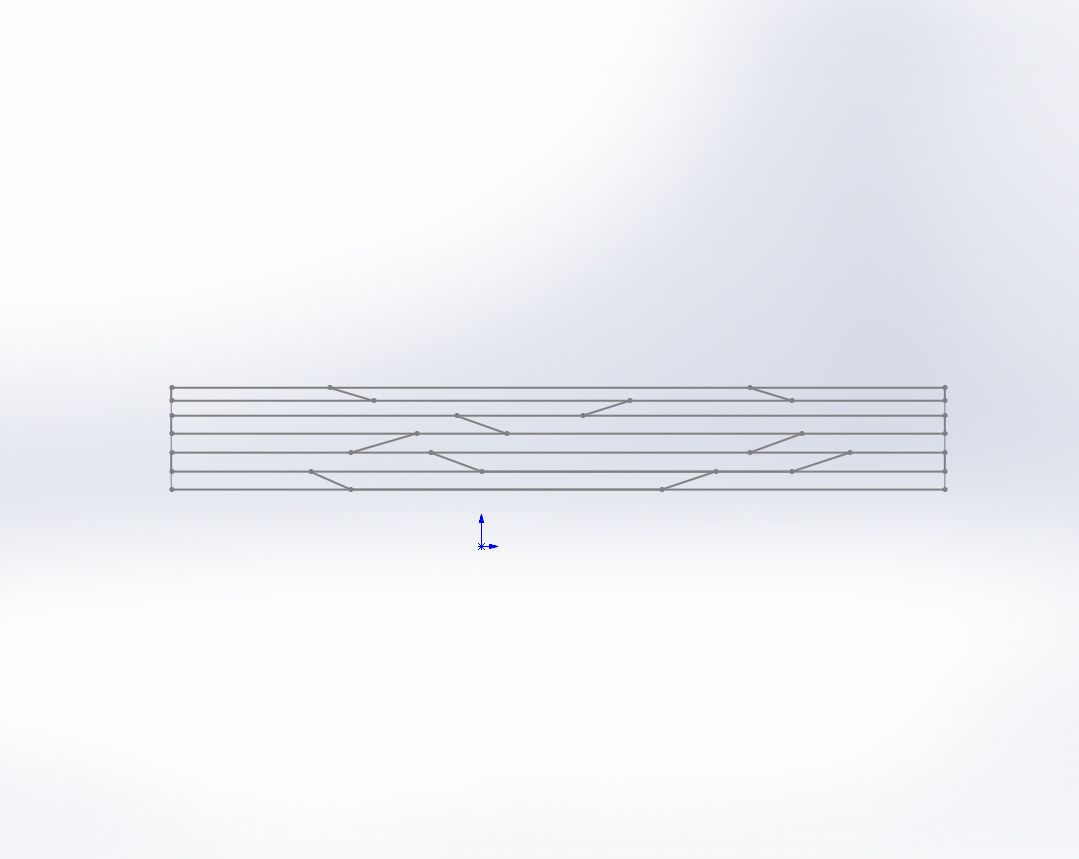

можно ли лонжерон доску склеит из таким образом из коротких планок?
Вполне, только внутренние кольца нужно ориентировать каждый слой в противоположную сторону иначе поведет. Весь пакет по толщине стоит делать с запасом на последующую обработку в рейсмусе.Заусовка 15-20 толщин.
