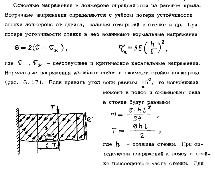

Надо смотреть работу балки на после потери устойчивости стенки. Восприятие нагрузки после потери устойчивости стенкой. Восприятие нагрузки диагональным полем - полки лонжерона и пояс нервюры (приклепанный к стенке) догружаются сжатием.

Или может она нормально работает в закритических режимах, уже после волн, и американцы сумели рассчитать этот вариант?
РДК СЛА, том 2 стр. 139

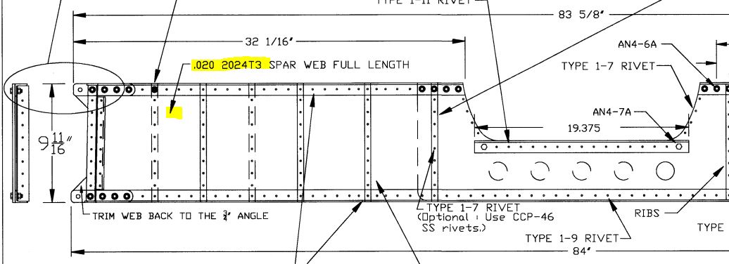

Вот, для общего понимания, фрагмент лонжерона, выделил материал и толщину стенки в дюймах.
Наш аналог - д16т, толщина в мм - 0.5
