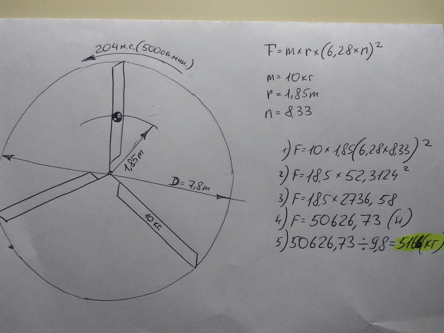

Вопрос новичка. Как рассчитать центробежную силу у комля лопасти (кгс), зная обороты винта (скорость в м.с.), вес лопасти (кг) и радиус ометаемой поверхности (м) ?
Так не получится. По-простому- F=m*r* (6,28*n)**2 , где r-расттояние от оси вращения до ЦТ лопасти, n-обороты 1/с

Зависит по каким нормам Вы считаете. Например по FAR-27 при расчете втулки несущего винта от центробежной силы лопасти - суммарный коэффициент запаса - 5,175

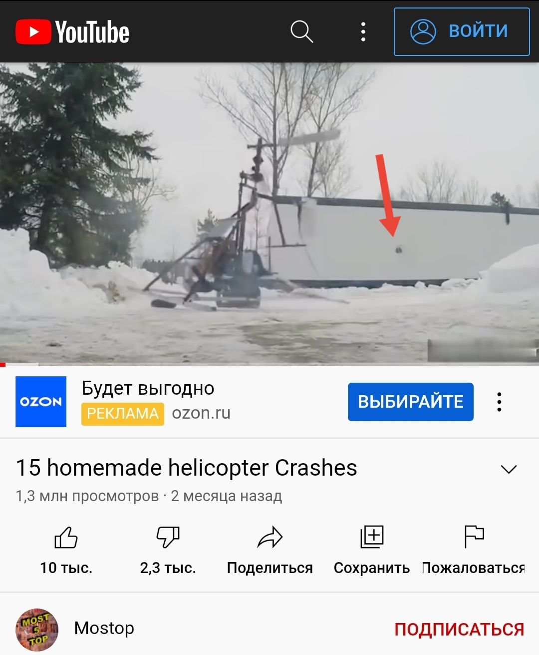

Вот этот товарищ, возможно в те правила точно не вникал (а ведь произойти такое разрушение могло бы и в полёте, если бы рузрушившиеся детальки были маленько попрочнее):
И заметьте, как мгновенно одна из улетевших лопастей пробила отверстие в Ангаре, находящемся на приличном удалении. Если бы лопасть полетела бы чуть ниже и там стоял бы человек, возможно тот чел получил бы травму, мягко говоря, не совместимую с жизнью.

на винте не рекомендуется экономить по части запаса прочности.
Обледенение привело к повышеной массе лопастей.
