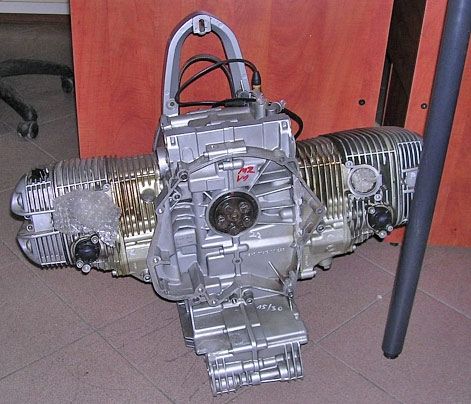

Приветствую. Кто знает подскажите и выскажите свою мнение, всю голову уже изломали как быть. Есть оппозитный мотоциклетный мотор мотор BMW R 1100 (типа ураловского). Хотим его поставить на аэролодку, есть редуктор 2.7 и винт 1.7 м. Двигатель получиться в толкающем варианте, мотор воздушного охлаждения + есть небольшой масленый радиатор. Вопрос в следующем, будет ли хватать всасывающего потока воздуха винта для его охлаждения? или делать доп. вентилятор спереди чтоб дул на цилиндры. Что думаете или у кого уже опыт был? вот фото типового мотора

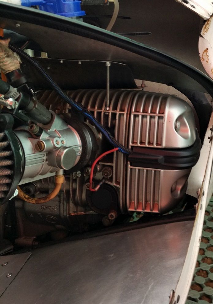

Мы в тянущем варианте пока не сделали дефлекторы обняв плотно цилиндры (проточив проходы между рёбрами), летали на предельных температурах. Как сделали - забыли обо всём и спокойно эксплуатировали и в жарУ и в холод.

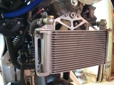

Масляный радиатор естественно был. Электровентилятор за ним пробовали ставить с начала, но он ничего не дал.
Фото есть как "обняли" цилиндры ?
На фото желтый шланчик он куда идет?
и еще вопрос: по фотке видно что поставили катушки зажигания прямо на свечи. как выбирали модель и вид?
Катушки стоЯли такие в штатной комплектации двигателя.
Жёлтый шланг (ваккумный) идёт в то же место на вторую дроссельную заслонку.
Володе спасибо за фотку, но там не видно самого главного. Верхний дефлектор уходит языком, сзади обнимая цилиндр направляя поток охлаждать именно цилиндр. Голова маслом не плохо охлаждается, а сам цилиндр только воздухом, да ещё и цепь мешает охлаждению, очень там горячо без дефлектора и температура не контролируемая.
