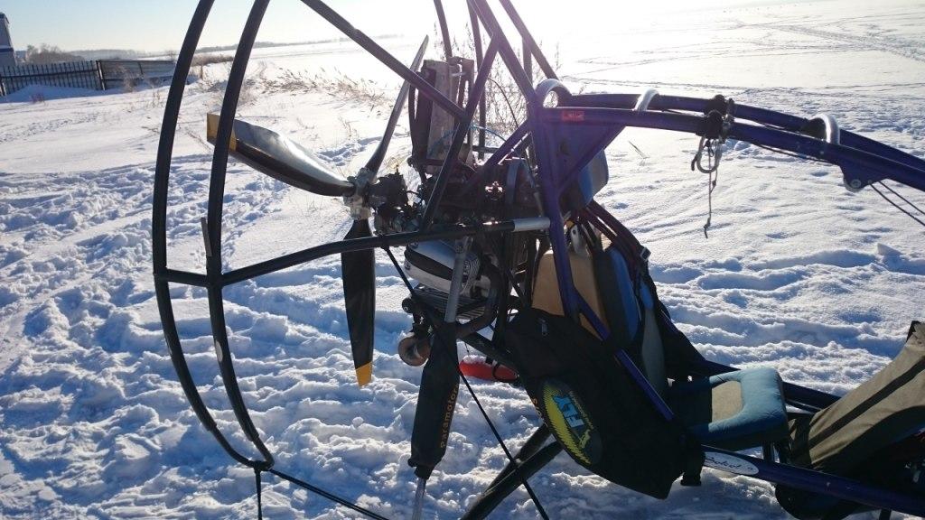

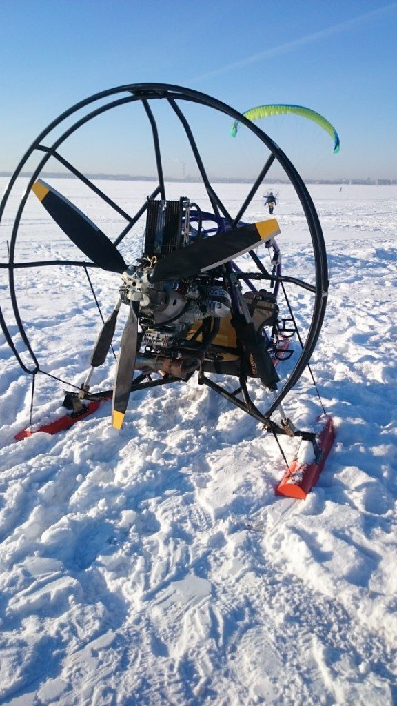

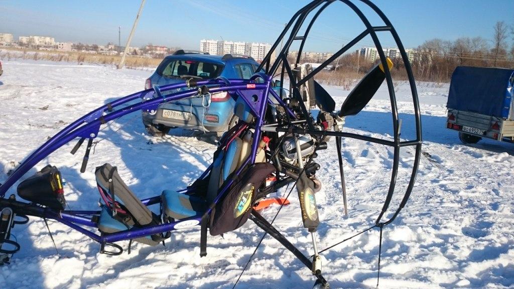

Продам двигатель BMW R 1100. Редуктор Чернова (3,0) с обгонной муфтой. Наработка 7 часов.
Двигатель продаётся полностью в сборе с выхлопной, радиатором, проводами. Стоит новый потенциометр, маховик и стартер.
Находится в Челябинске.
Стоит на паралете от Соколовского (типа x-citor).
Оказался тяжеловат для него - сократился запас по весовой вилке крыла, пассажира только до 100кг приходилось брать.
Буду возвращаться на ротакс 503.
  Цена 270000 р.
