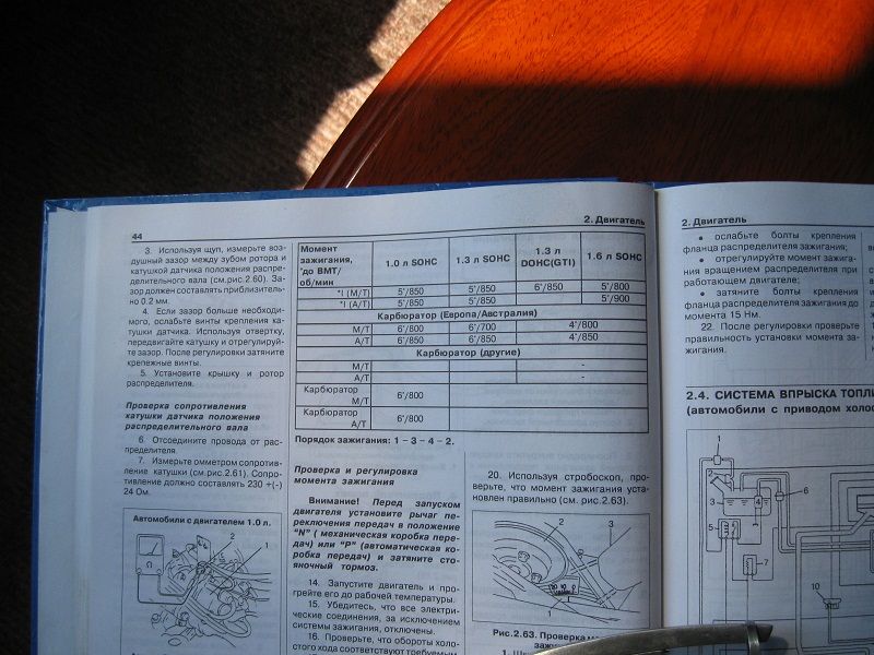

вопрос по опережению зажигания на сузуки
В книге по suzuki
    94,1 КБ · Просмотры: 152
действительно книга 6 градусов пишет,единственное что меня смутило ,то что обороты 800 ,может поэтому на 1200-*1300 угол уже начинает увеличиваться
очень интересно посмотреть результат ,,любителя,,
сколько он намерил стробоскопом
Проверил опережение стробоскопом.
При установке трамблера как на фото вверху
угол 13 гр. на 1400(холостые)-совсем не 25 гр.
Установил 6 гр.
На 5000(мах) вышло 38гр.
Далее совсем отключил вакуум.
Максимал остался 5000, опережение 27 град.
Можно еще попробовать
отключить только одну трубку вакуумника,
думаю будет что-то среднее.
А что же предпочесть?

Я  понимаю  что  моторы  разных  производителей  могут  иметь  разные  фазы  распределения  и  соответственно  -  разные  углы  опережения...
Однако  рассматриваемый  мотор  не  шибко  гоночный  и  в  связи  с  этим  меня  смущает  что  обнародованные  характеристики  зажигания  сильно  отличаются  от  ВАЗовских.
Теоретически  разница  должна  быть  не  большая.
Что  думаете  по  этому  поводу ?

Думаю что бред. Даже на ВАЗе при одинаковой степени один мотор ехал на углах 40-45 а другой на 35 звенел. Дело не в гоночности, не геометрической степени. Форма камеры сгорания, наполнение, распределение смеси по камере, продувка, фазы ГРМ и тд. Это влиет. А сравнивать моторы по принципу "теоретически одинаковые" это смешно. Элементарная полировка камеры и поршня, ликвидация острых углов и заусенцев позволяет поднять УОЗ на несколько градусов.
