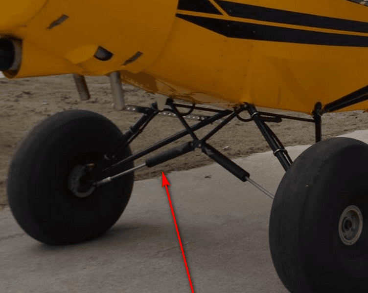

  3. Стоит ли уйти от резинового шок-корда (демпфера) в передней стойке шасси в сторону амортизаторов или пружин?

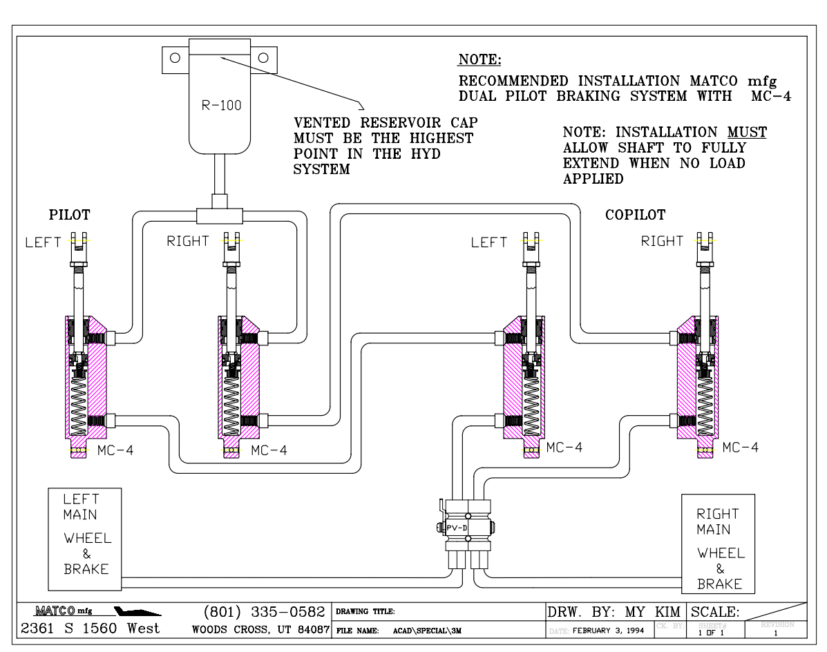

4. Передние колеса выбрали от Matco, модель WHLWI600XLT-1 (WHLWI600 Series W&B REV A)
В этом колесе используется 3 рабочих цилиндра. И появился вопрос выбора мастер-цилиндра. Мы хотим сделать все по такой схеме:
Подскажите, педали первого и второго пилота всегда должны иметь механическую связь между собой, или достаточно гидравлически их связать между собой?
Из чего исходить при выборе главных тормозных цилиндров по отношению к уже выбранным передним колесам - объем цилиндра, диаметр поршня, ход штока?
По поводу тормозов, есть вариант установить тормозные цилиндры на один из педальных узлов, на второй педальный узел усилия передается механическими тягами

Титан и 4130 Вы не сварите....Используйте СТ.20.это не пилотажный самолет,стали 20 вполне хватит.Тормоза не нужно связывать между собой.Достаточно цилиндров.Резиновые кольца можно и заменить на пружины,главное правильно подобрать усилие,что бы нк было пробоя.

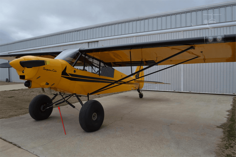

  1. Стоит ли уйти от резинового шок-корда (демпфера) в передней стойке шасси в сторону амортизаторов или пружин?
Лично я жалею что при реставрации своего Каба не заменил резиновые жгуты на металлические пружины. Резина совсем не вечна, стоит денег и менять её совсем не просто. Ещо один минус- аэродинамическое сопротивление.
Используйте пружины, не пожалеете.

И что мешает использовать обычную нержавейку 304? Делайте из нее и не ищите сложностей. По тормозам верно ответили - не плодите сущности - механически раздайте усилия. Про пружины все правильно они всегда предпочтительнее и есть готовые решения в чертежах того же бирхока с пружинами.
