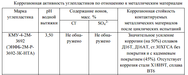

Посмотрите ряд электроотрицательности элементов (если что, это азы химии)!
Чем дальше друг от друга находятся элементы, тем больше будет корродировать!
Пы.Сы. Для совсем упертых: зачем в углепластиковые детали нельзя клепать дюралевыми заклепками? 😉

Подскажите пожалуйста мне бестолковому, в каком месте электрохимического ряда металлов находится углерод. Буду весьма признателен!!! А то ведь в школе учиться мне не довелося🙂
Гляньте,а...Лень вспоминать реакции ионного обмена....
