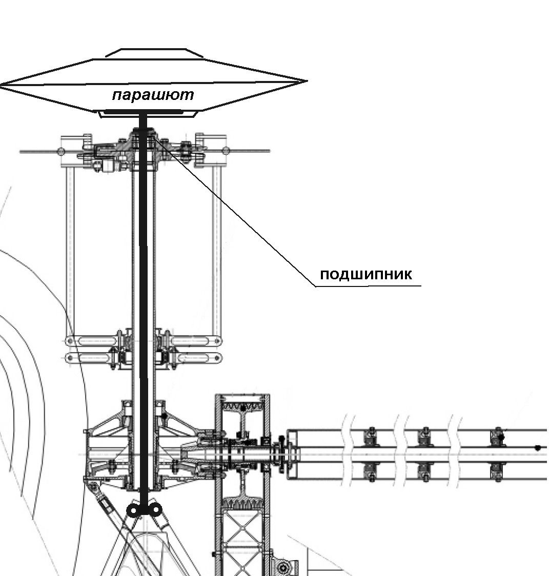

  Крепление спассистемы для вертолетов от GLWG.  Может кому и сгодится, еще никем не применялось.
Внутрь полого вала несущего винта, насквозь вставляется не вращающаяся штанга. Над НВ крепим тарелку с парашютом. Один подшипник. И никого не надо отстреливать…      :)

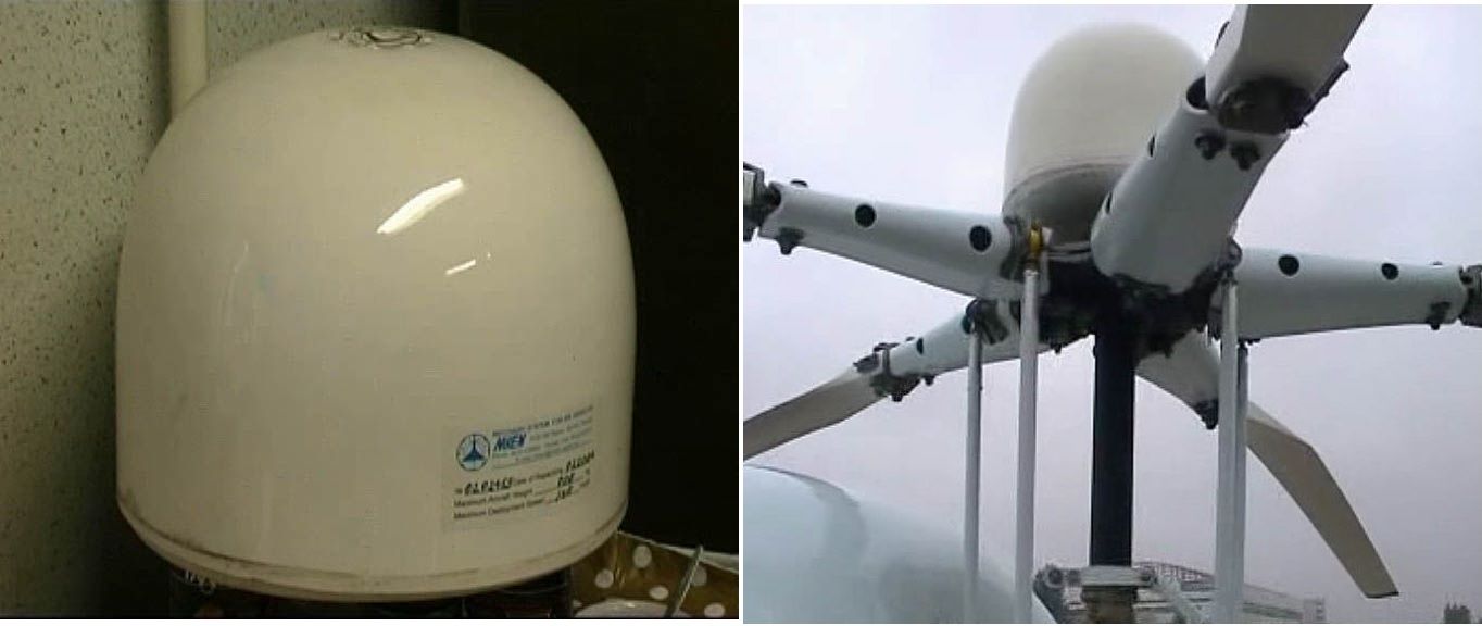

Крепление спассистемы для вертолетов от GLWG.Может кому и сгодится, еще никем не применялось.
Именно на этом вертолете АК-1-3 и применялось! Только выстреливалась, как и все МВЕН. Но не прижилось :(
Нужно же несколько отстрелов сделать в разных пространственных положениях на боевом беспилотном вертолете, а это очень дорого! :(

У меня, к сожалению, нет никакой информации, кроме этих фото. Может кто знает?:(

А именно в этом весь фокус. Предполагаю, что вращалась. Потому и не прижилась.
Мой вариант надежней.     :)
