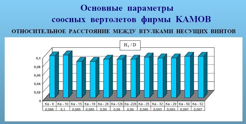

Возьмите подобный Вашему вертолётик и сделайте то расстояние таким же.
Паша
Я пока не знаю каким будет конечный диаметр несущих винтов? От чего отталкиваться?
К примеру: Диаметр нижнего НВ = 7 метров , верхнего  НВ = 7 метров, расстояние между ними = ?

slavka33bis
Возьмите не меньше 1/8 от диаметра.
У Роторфлая примерно так.

Подскажите где почитать про расчёт расстояния между соосными несущими винтами по высоте?
Хорошие материалы для "соосников" (и не только!) приведены в журнале "Вертолет" за 2002 год. Вот ссылка  http://libatriam.net/read/284093/
Там по тексту есть таблица по колонкам нескольких моделей вертолетов "Ка" с указанием расстояния.
vert
Я строю вертолеты!
Южный Урал
Вот здесь статистика. У Ка-10 самое большое-10%. Рекомендую с небольшим запасом - 12% от диаметра.
Для ответа на Ваш вопрос не хватает некоторых данных.
Например:
1. Вес лопасти
2. Расположение масс лопасти вдоль продольной оси лопасти.
3. Распределение подъемной силы вдоль продольной оси лопасти на наступающей лопасти и на отступающей при максимальной горизонтальной скорости полета.
4. Скорость вращения лопастей.
5. Имеется ли компенсатор взмаха лопасти.
Это поможет определить угол подъема лопасти с учетом взмаха лопасти наступающей и отступающей лопастей.
Кому то привычнее рассчитать угол конусности и угол завала того конуса.
У тяжелых лопастей расстояние между соосными винтами будет меньше, чем для легких лопастей.
У несущих винтов вращающихся быстрее так же расстояние будет меньше чем у медленнее вращающихся.
У вертолета летящего со скоростью порядка 300 км/час расстояние это будет больше чем у вертолета летящего со скоростью 150 км/час.
Поэтому у разных вертолетов разное относительное расстояние между соосными винтами.
Короче, в каждом случае нужно считать.
