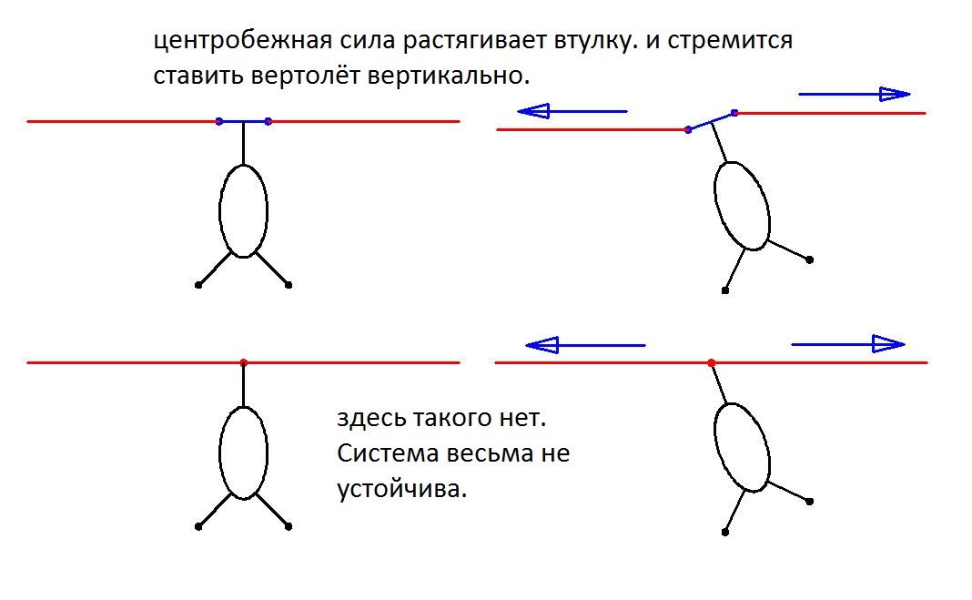

FS сказал(а):
А раз центробежные силы от лопасти и от штанги обязаны быть равными,  то и момент,  возращающий плоскость вращения винта и штанги к перпендикуляру к оси вращения винта, [highlight] будет ровно в два раза выше[/highlight],  чем момент от центробежной силы одной лопасти.
А вот и не правда ваша. Суммарный момент будет пропорционален величине (1+r1/r2),
Каким макаром тут возникла эта зависимость конечно совершенно не понятно,  но и она дает двухкратное увеличение чего-то там,  не понятно чего именно...
1+1,5/1,5=1+1=2
И
RF
1+1,5/1,5=1+1=2
Да, дает, если массы равны друг другу. Например, масса двигателя со штангой равна массе лопасти. А, эта загадочная для вас зависимость выводится из простых соотношений.

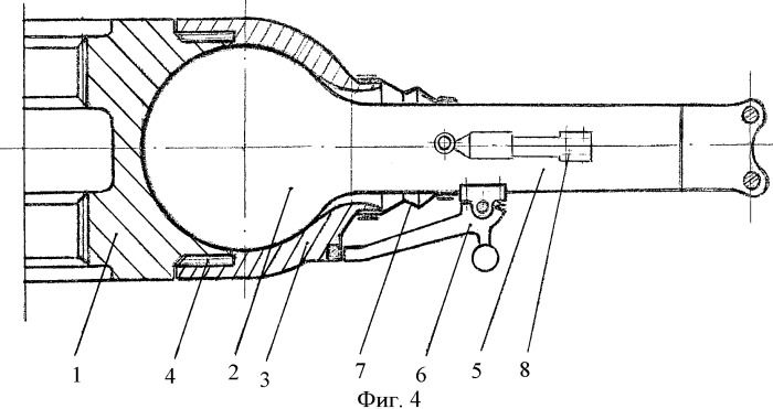

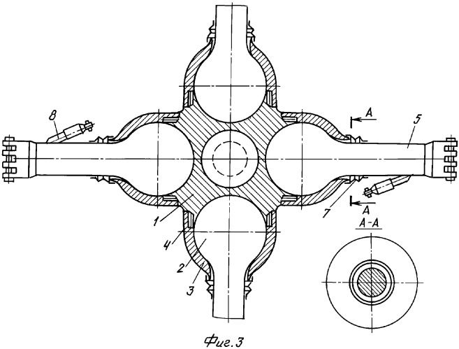

rotordive
Доброго всем времени суток. Уважаемые форумчане !
Нашёл в инете вот такой патент на изобретение. Сам давно думал над такой втулкой.
И думаю не я  один. Всё настолько просто и очевидно, догадываюсь многие приходили к этой идее. А это оказывается ещё и запатентовать можно. Смущало только одно, что всё равно нужен демпфер. А для самодеятельной постройки, втулка с демпфером не годится, она  на много сложнее.
В патенте сказано :
Изобретение направлено на уменьшение массы втулок несущих винтов вертолетов и автожиров, уменьшение их габаритных размеров, снижение стоимости производства и технического обслуживания за счет простоты конструкции и надежности шаровых шарниров, воспринимающих все действующие на лопасть аэродинамические, инерционные силы и гасящих колебания лопастей без демпферов и обеспечивающих изменение их угла атаки.
Ктонить может, мне доходчево разъяснить ? Из чего это следует, или НЕ СЛЕДУЕТ ? Что на такой втулке НЕ НУЖЕН демпфер ?????????
Я так понимаю, если шарнир будет настолько тугой, чтобы демпфировать колебания лопасти. То и угол установки лопастей,
будет очень проблематично изменять.
Интерес не праздный . Хочу попробовать применить это ИЗОБРЕТЕНИЕ. Ведь с такой втулкой вертолёт будет на много устойчивее . Если удастся избежать демпферов, то это гораздо проще чем городить огород из стабилизационных систем Хиллера и Бела, на качающейся, и избитой самодельщиками  втулке коромысле.  Но прежде чем тратить силы, время и ДЕНЬГИ.
Хотелось бы узнать мнение по этому вопросу теоретиков и практиков вертолётостроения...... Может и заморачиваться не стоит ????
Или тут, только экспериментальным путём, можно истину найти ????????
Заранее всех благодарю за проявленный интерес.
Очень трудно судить по рисунку без описания,
но по всей видимости в этом патенте нет ничего нового.
Непонятно только за счёт чего осуществляется демпфирование,
если только в конструкции и в материалах данной втулки не содержится
что то это обеспечивающее.
Эта конструкция уже рассматривалась
в этой ветке форума, правда очень давно.
rotordive
Спасибо за ответ. Но хтелось бы  более глубокое мнение услышать.   В патенте. ничего не говориться. О каких-то сверх материалах. И скрытых хитростях.
Всё и так ясно из рисунка. Там только намекается на плотность посадки шаровых.  Это и должно гасить  колебания лопастей.
впрочем .... Выкладываю более подробно описание патента :
Втулка несущего винта с шаровыми шарнирами работает следующим образом. При раскрутке несущего винта и достижении определенных оборотов центробежный ограничитель свеса 6 высвобождается с упора на корпусе шарового шарнира 3 и лопасть вместе со стержнем 5 занимает положение по направлению вектора результирующей силы, действующей на лопасть. При дальнейшем увеличении оборотов с увеличением шага винта на режиме осевого обтекания увеличивается подъемная сила лопасти, она приподнимается относительно шарового шарнира и образует конус вращения. В этом случае вертикальная и горизонтальная составляющие результирующей силы по азимуту равны, воспринимаются узлом шарового шарнира и передаются через ступицу 1 на вал редуктора.
В горизонтальном полете за счет разности скоростей набегающего потока воздуха на наступающие и отступающие лопасти вертикальные и горизонтальные составляющие результирующей силы по азимуту будут разные, что вынуждает лопасть вместе со стержнем 5 совершать колебательные движения относительно шарового шарнира в вертикальной и горизонтальной плоскости под действием этих аэродинамических сил, а также инерционных сил вследствие этих колебаний.
Таким образом, узел шарового шарнира, имея три степени свободы, обеспечивает колебания лопасти в вертикальной и горизонтальной плоскости, а также поворот лопасти относительно ее продольной оси при изменении шага винта автоматом перекоса, что исключает применение горизонтального, вертикального и осевого шарниров или пластинчатых торсионов со сферическими эластомерными подшипниками. При этом шаровый шарнир воспринимает все действующие на лопасть аэродинамические и инерционные силы в полете и на земле при вращении несущего винта. Вследствие большой площади контакта шара и корпуса узел шарового шарнира способен воспринимать значительно большие нагрузки по сравнению с опорно-упорными подшипниками трехшарнирной втулки, что уменьшает его габариты. Кроме того, шаровый шарнир обеспечивает гашение колебаний присоединенной к нему лопасти за счет трения шара о корпус, что исключает применение демпферов и торсионов. При этом динамические характеристики процесса гашения колебаний можно изменять за счет изменения усилия предварительной затяжки корпуса шарового шарнира, что конкретно для данной лопасти и летных характеристик вертолета позволяет устанавливать тарированную затяжку этого корпуса. Для смазки подвижной пары "шар-корпус" предусмотрено твердо-смазочное покрытие поверхностного слоя шара (насыщение ее графитов, по аналогии с изделиями для космоса), что исключает применение жидких смазок. Отвод тепла, выделяющегося при трении, достаточно эффективен за счет набегающего в полете потока воздуха.Втулка несущего винта с шаровыми шарнирами имеет значительно меньшие геометрические размеры, а именно диаметр и высоту
vert
Я строю вертолеты!
Южный Урал
Указанный патент из Воронежа чисто теоретический.   http://www.freepatent.ru/patents/2360834
Если практически нарисовать чертеж такой втулки под заданные нагрузки, думаю можно увидеть, что выигрыша ни в чем нет. Было обсуждение таких втулок на одном ШС, см. http://www.reaa.ru/cgi-bin/yabb/YaBB.pl?num=1385839029/570   с ответа 577.
При большом диаметре шарнира снижается удельное давление, но вырастает скорость скольжения и главное условие работы ШС - р*V,   произведение давления на скорость совсем не снижается. Также желание зажать шарнир для демпфирования вертикального шарнира приведет к повышенным нагрузкам управления осевого шарнира т.к. шар общий, т.е. нужна гидросистема и очень прочный и, соответственно тяжелый,  автомат-перекоса.
На моделях такие втулки делают, а уже выше -масштабный фактор.

Один углублённый ответ уже есть и это очень радует .Ктонить хочет по спорить ???
УВАЖАЕМЫЙ VERT !!! Если вы читали тему предложенную мной  с начала . То увидите что моё мнение полностью совпадает с вашим .
если затянуть шаровую до степени демпфера , то автомат перекоса надо будет железобетонный. Но есть одно но, на моделях это приемлемо.
а если вертолёт с винтом 4,5 -5 м и взлётной массой 150-170 кг. то это  почти модель. Может стоит попробовать ????? по моему тут только практика поможет решить. Или теория тоже ????????? Каково ваше  мнение ????????
vert
Я строю вертолеты!
Южный Урал
Повторюсь - разработайте и покажите чертеж  и вес реальной втулки и тогда обсудим ;)
