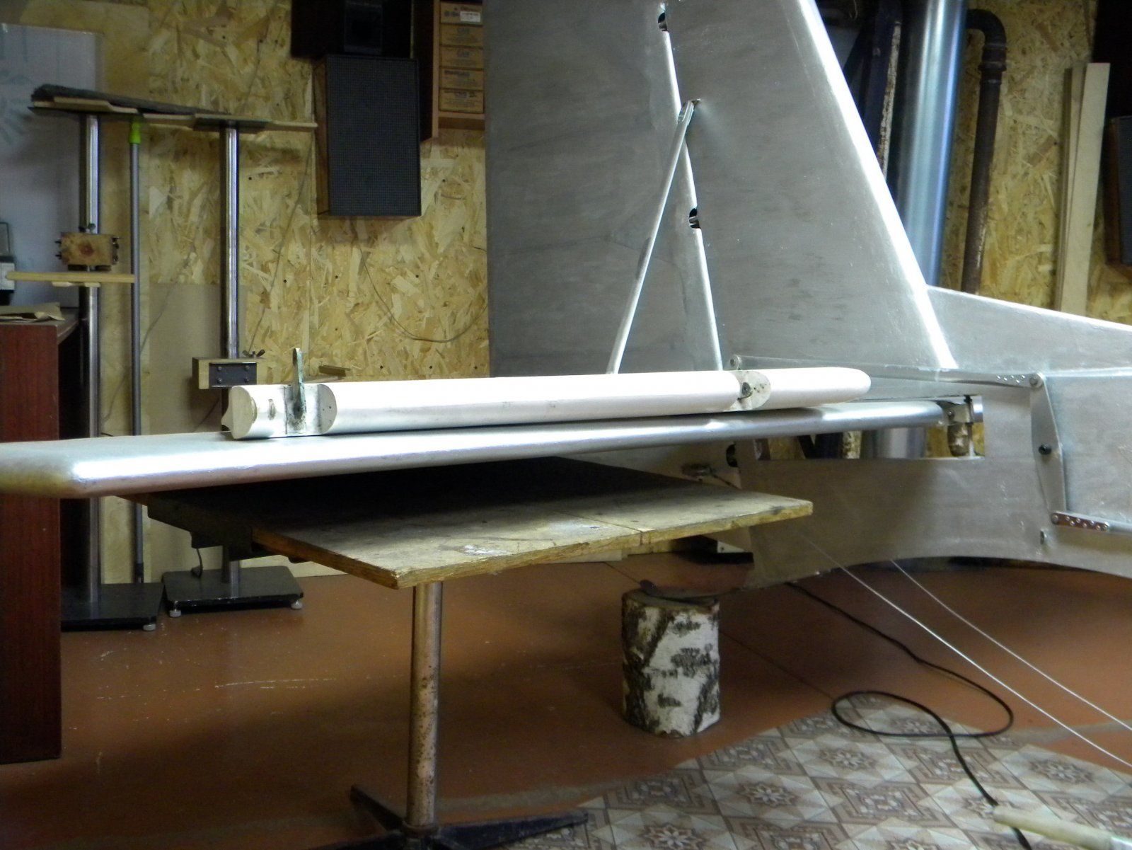

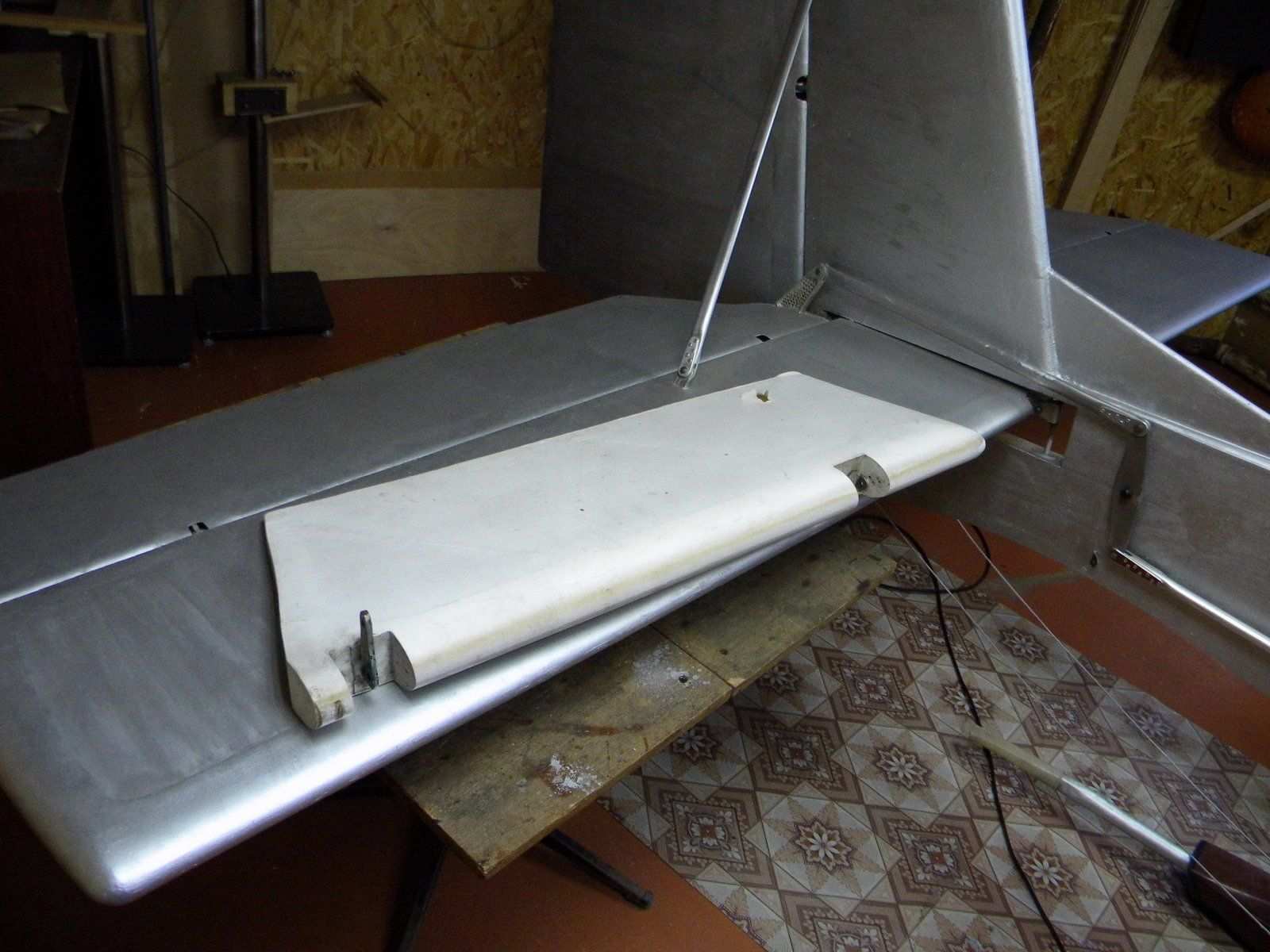

Мой стаб на достраиваемом мотопланере, который теперь точно станет безмоторным посрамлён. На своей ветке я писал, что жесткость на кручение у него была плохая из-за маленькой строительной высоты. Пришлось усиливать дополнительными слоями на лобике, чтобы получить требуемую жесткость на чем конечно нагнал и вес. Вот РВ от Арго, у него высота 50 мм, у моего стаба с рулями 40, и благодаря косым нервюрам жесткость на кручение даже ободраного выше чем у РВ планера.

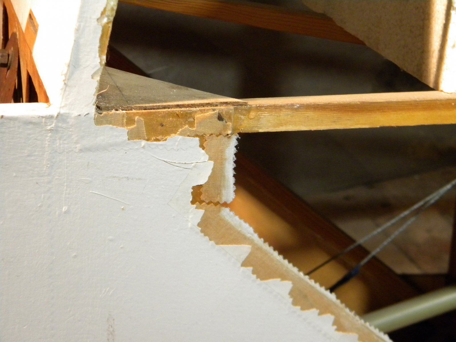

Деревяхи в хорошем состоянии. только на РН на полке лонжерона в одном месте есть немного чернота. Видимо где то попала влага.

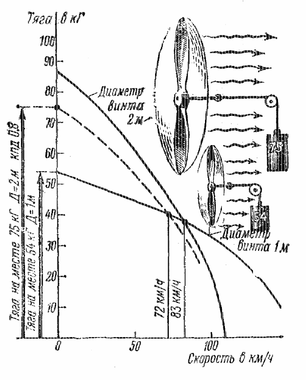

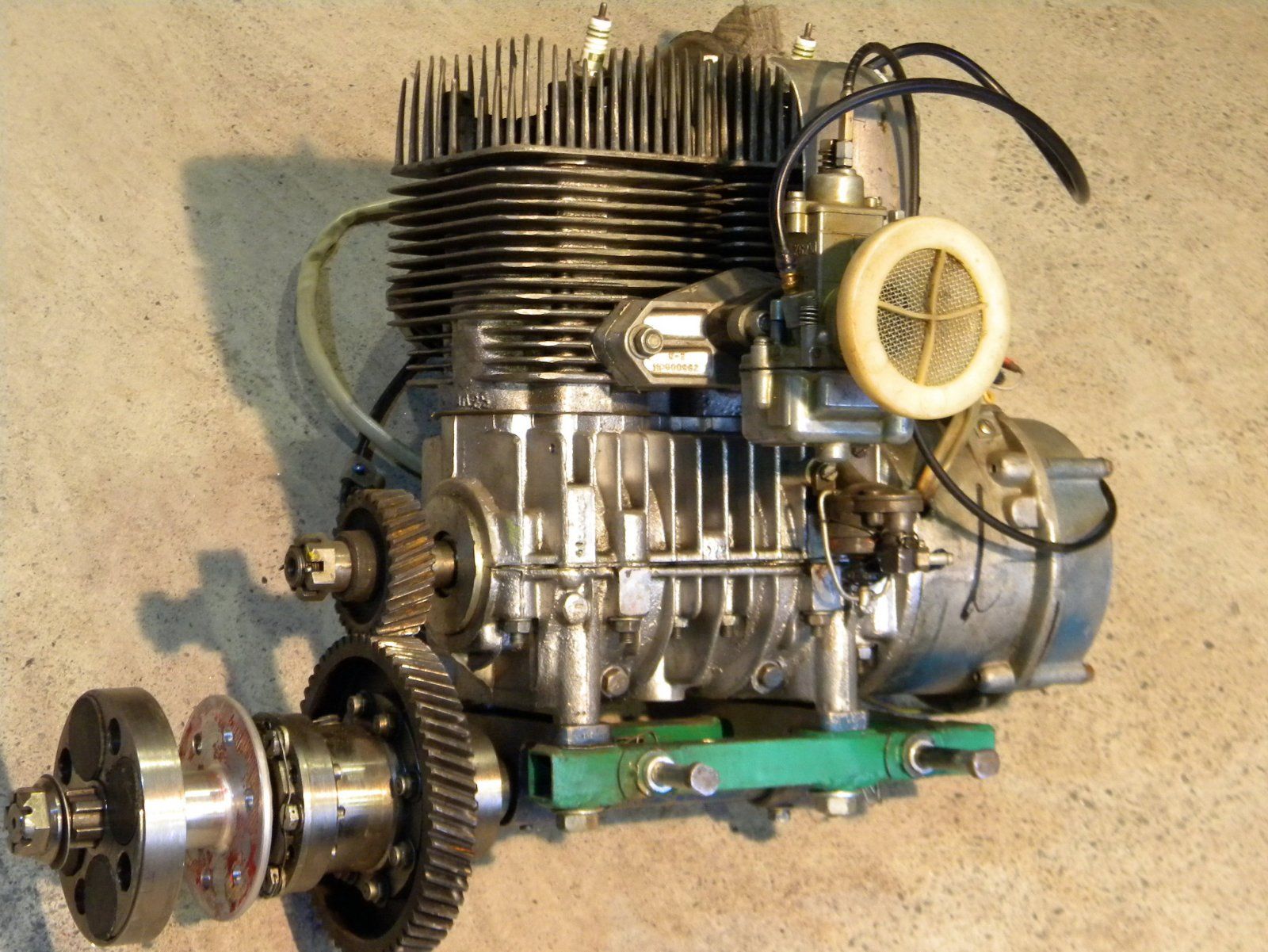

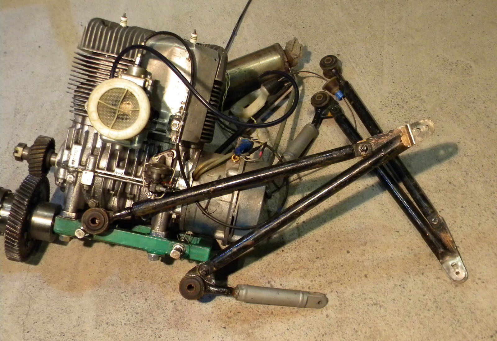

А вот и родной мотор. С титановыми корпусом подшипников и демпфером и моторамой, довольно таки увесистой, свареной из толстенных труб. Но пока полежит. После того, как его поюзали на дельталёте нужно вскрывать и смотреть что там с поршневой. Да и КВ надо подрезать, как я сделал на своём буране. Всё таки результат дал хороший вибрация на стенде минимальна. Сравню потом как будет самолёт вести себя с прямым винтом и тягой на стопе 70 кг, которая должна падать с ростом скорости (по теории) более полого, чем у винта большого диаметра, но с меньшей скоростью отбрасываемого потока.

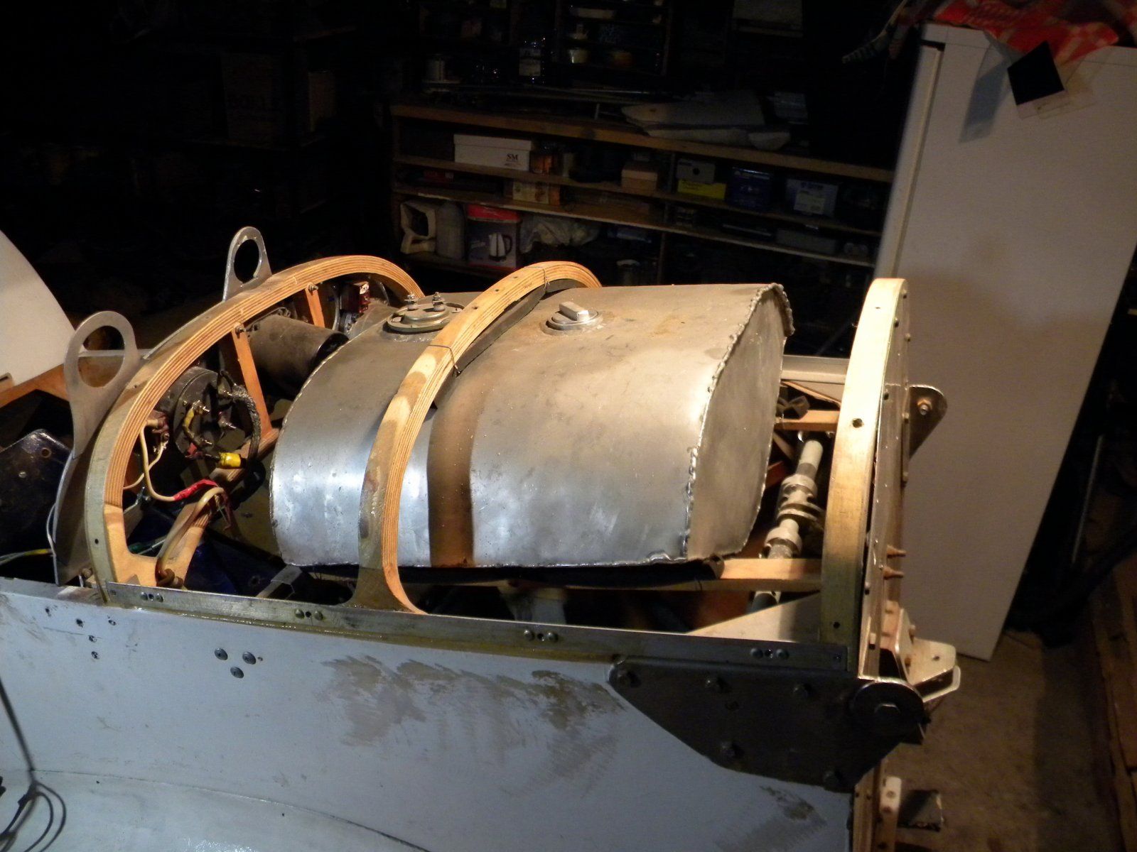

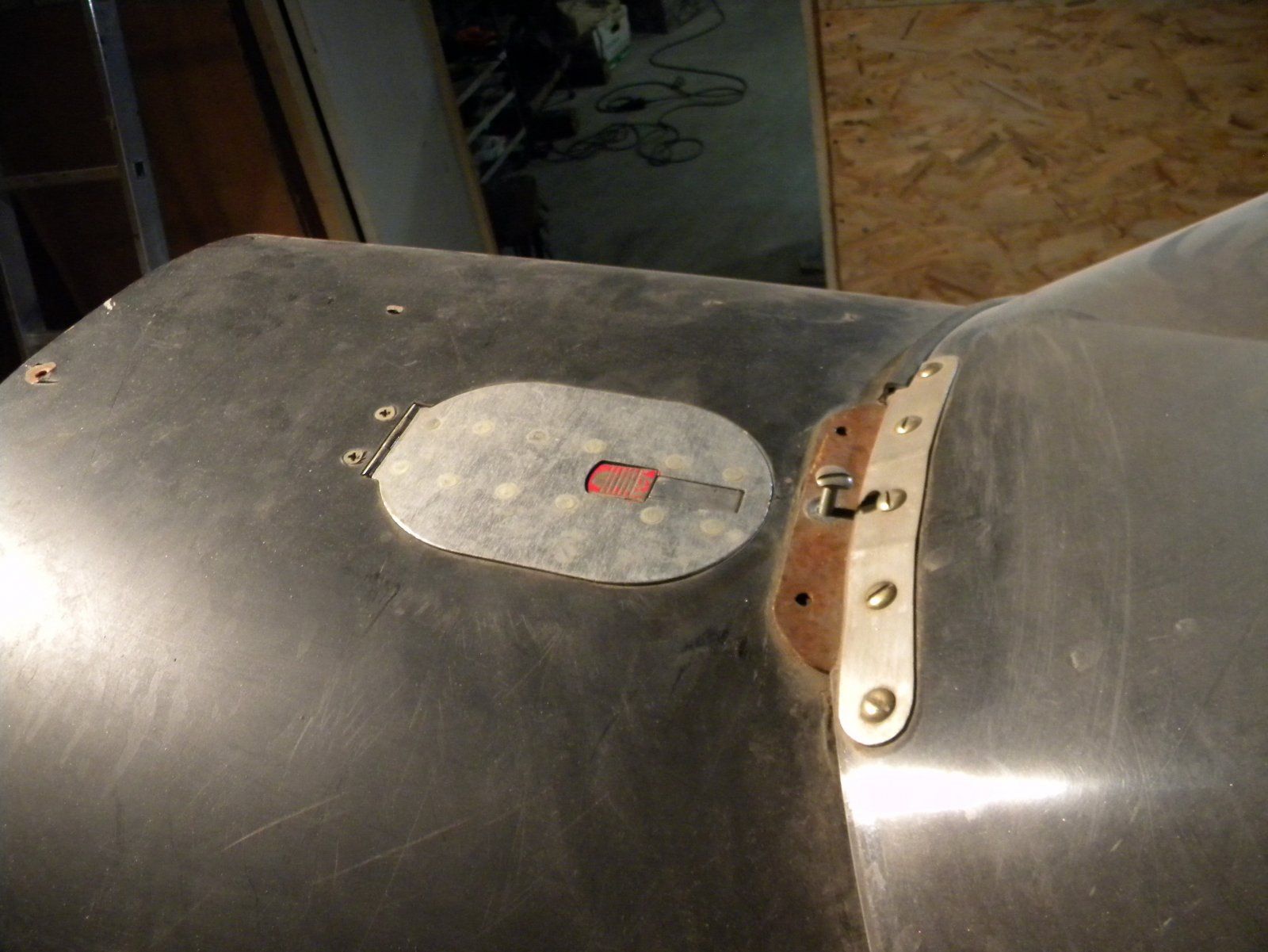

Крышка бензобака и алюминиевый бензобак с датчиком уровня топлива. Но не был задействован. Задействую 🤔

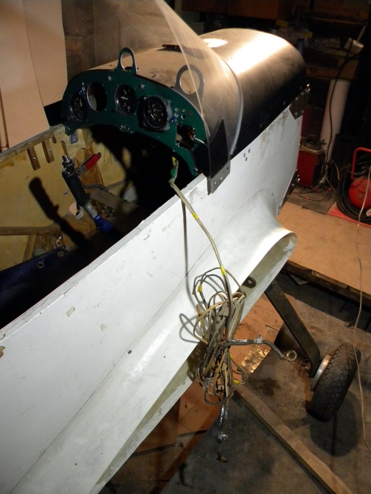

Индикатор температуры с длиннющими проводами датчиков. К стати проверил феном. Работают
Будильники-за борт,на дворе 21 век. Здесь продают современные комплексные приборы, несколько производителей. Недорого, а вес во много раз меньше.
Vitalich, на старом истребителе должны стоять старые приборы. И летчик должен быть старый.
Владимир, поздравляю! Суньте датчик в киящую воду и в раскаленную до 200 смолу или масло (или феном) и по контрольному градуснику или термопаре проверте погрешность для таблички рядом с прибором.

В безредукторном варианте будет сильно хуже.
Ну в каком смысле хуже? Дольше дистанция разбега? На пруду на лыжах это не имеет значения. Зато максимальная возможная скорость выше. Потому что кривая падения тяги скоростного винта с пониженой начальной тягой более пологая, чем кривая падения тяги от скорости у винта большого диаметра с меньшей скоростью вращения. Второй винт вырождается быстрее. На начальном этапе его освоения на снежном аэродроме мне будет этого более чем достаточно я думаю.
Максимальная скорость у Арго ли вроде 160км/ч. Крейсер 120км/в. Выше на рмз-640 вряд-ли вытянешь. Разве что в пикировании. 😉 Что-то оказалось, что у оригинала с редуктором была тяга около 100 кгс. У тебя на четверть меньше. Не айс.
Стат.тяга важна ещё для скороподьемности, а это безопасность на взлете/посадке.
ИМХУ
Скороподъёмность и от скорости зависит. При более пологом подъёме на большей скорости скороподъёмность будет та же и она больше зависит от мощности всё таки. Тяга для разгона и сокращения разбега нужна, а скороподъёмность зависит от двух факторов, которые как в законе рычага, выигрываешь в скорости проигрываешь в силе и наоборот. А мощность одна и та же.
