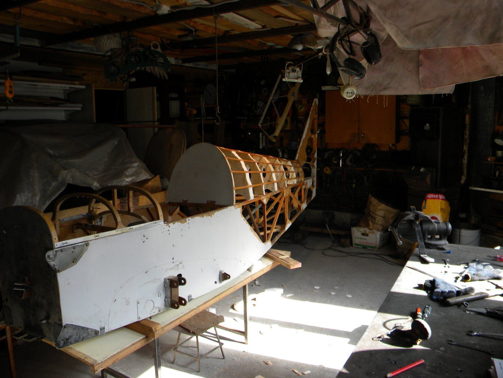

Вчера перетащил из гаражной части в мастерскую первого этажа. А то машина сиротливо во дворе задницу под дождём мочит, да и естественного света там нет, а глаза уже слабенькие. Пришлось сделать импровизированный столик из рамы циркулярки которую мне КВА отдал (доделать так руки ещё и не дошли) и листа фанеры от стеллажа.

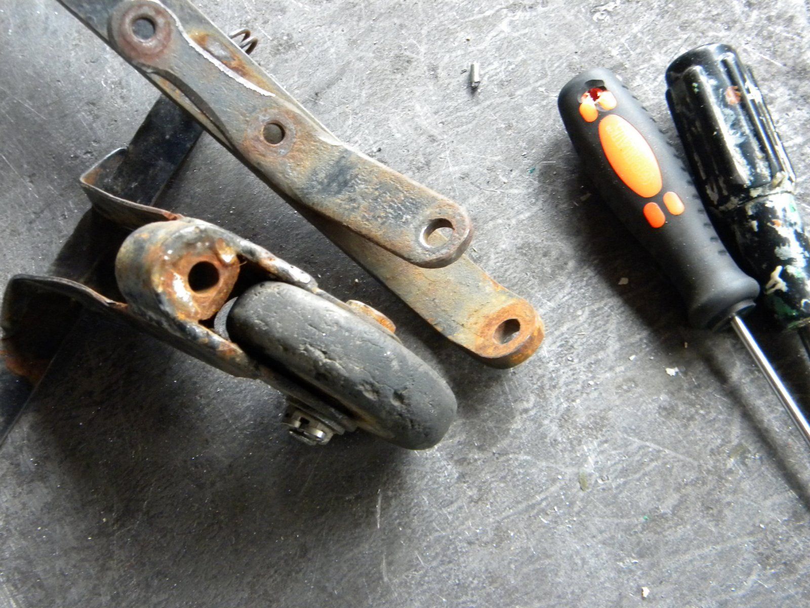

Рессору шасси снял и взвесил. Вместе к крепёжными пластинами весит 7 кг. Хвостовой костыль с колёсиком весит 2,45 кг
Хотел было облегчить, снять жирок. Начал было крепёжную пластину стачивать, но подумал, что на травянистой полосе такое узенькое колесо всё равно будет сильно проваливаться и бороздить. Пр ирулёжке мало поможет. А вот весит с болтиками, оськой и пластиной целый килограмм! На максимальном плече от ЦТ серьёзно двигает ЦТ назад. Поэтому решил выкинуть его вообще, а на эти отверстия закрепить листок фторопласта. Сам костыль тоже не равнопрочен слишком жесткий. Чтобы его согнуть. Нужно усилие, которого там будет, если основательно приложиться. Надо сказать, что сделан костыль с фрезеровкой. К концу толщина уменьшается, как и ширина. Но поскольку просверлены отверстия вся нагрузка будет концентрироваться у отверстий, поэтому решил обточить его заузить по ширине до оставшегося сечения в зоне отверстий. Таким образом ещё облегчить костыль с сделать его равнопрочным по всей длине.

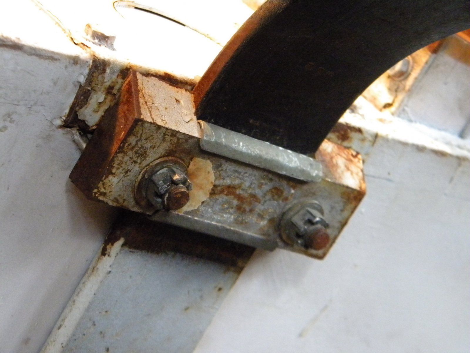

Пластины крепления рессоры сделаю из титана, а рессору, тоже слегка облегчу. Ширина её 65 мм по всей длине, а надо клиновую форму по длине. Толщина 10 мм. Её трогать не буду, а по бокам сниму металл клином. Таким образом ещё скину пару кг

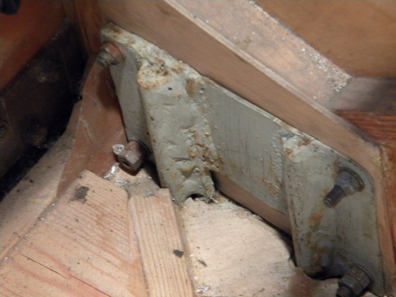

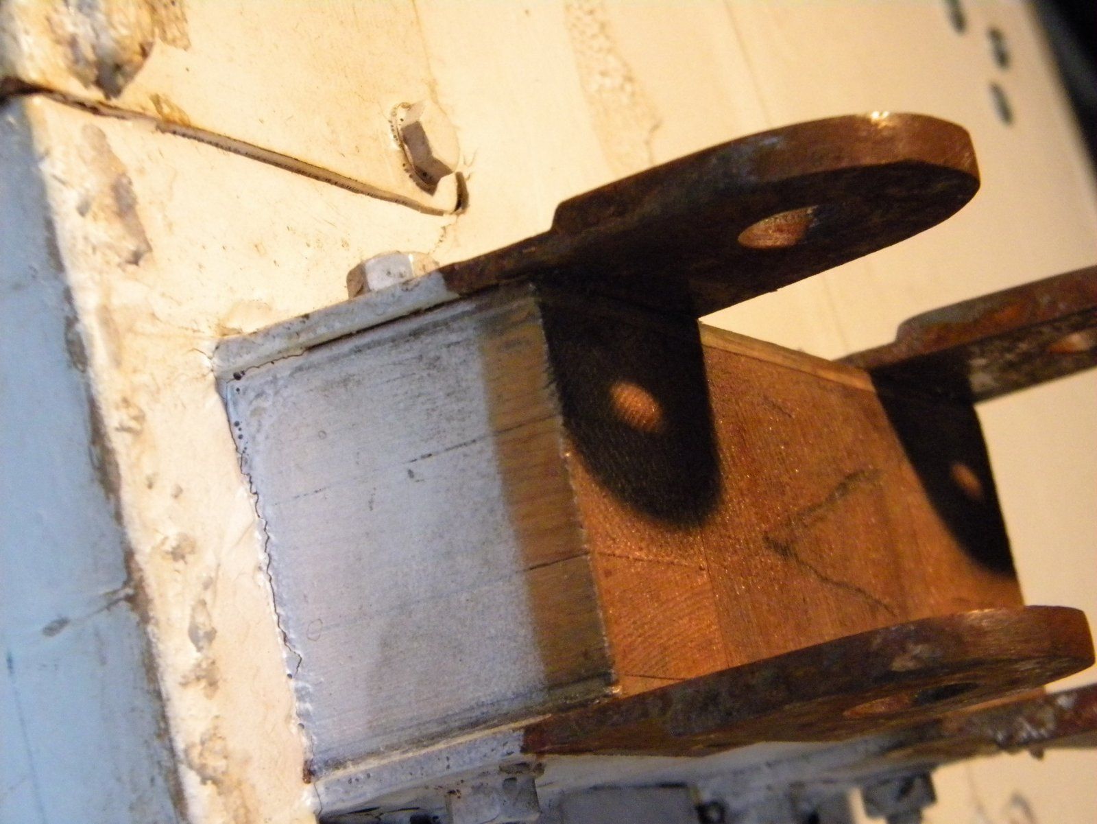

Бортовые пластины к которым приварены шпильки крепления рессор толщиной 2 мм и к ним приварены прутки с катетом, миллиметров 10. Как то вызывает большой диссонанс с 4 болтиками на 6 которые их к борту крепят. Тоже придётся переделать

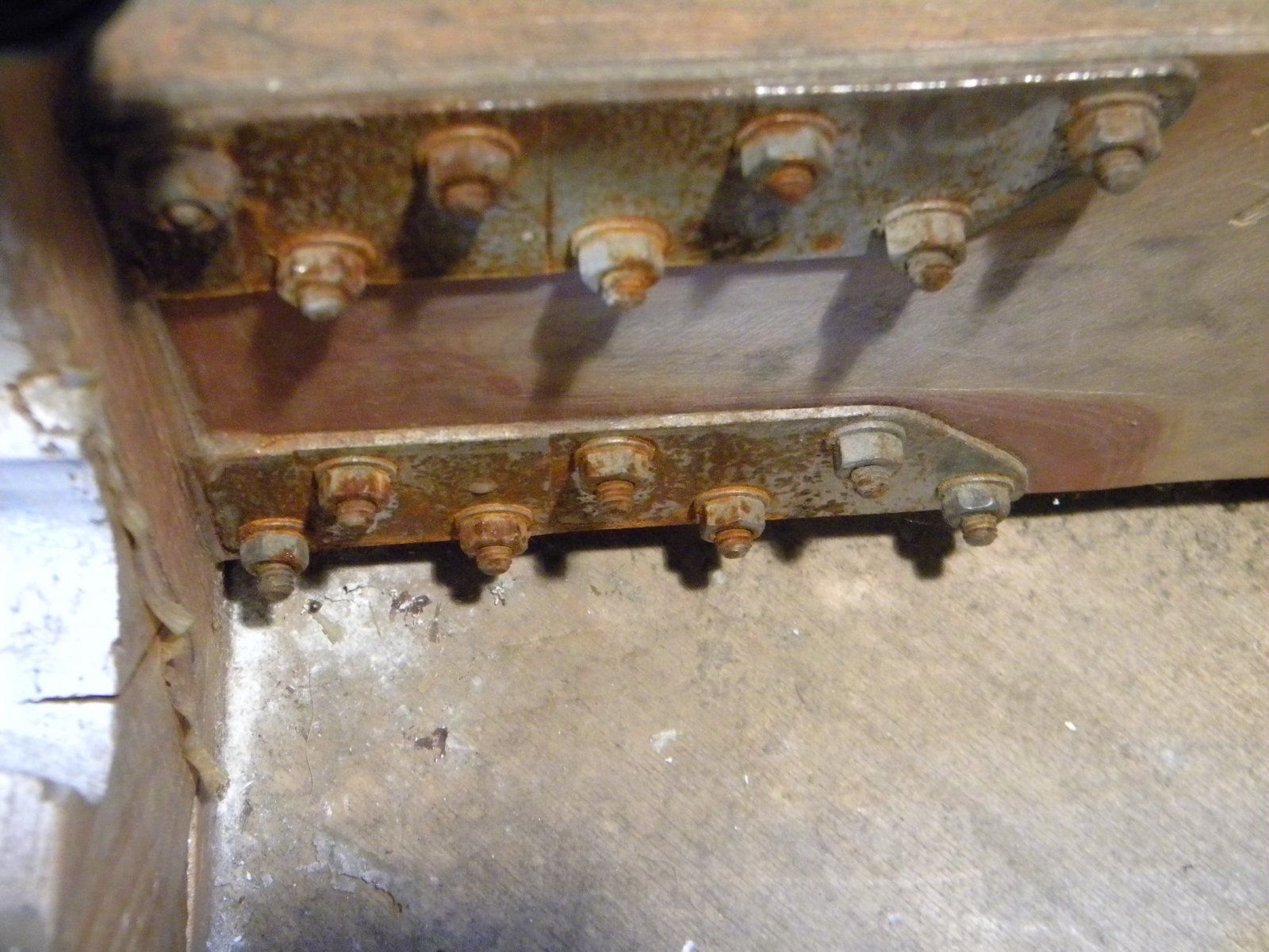

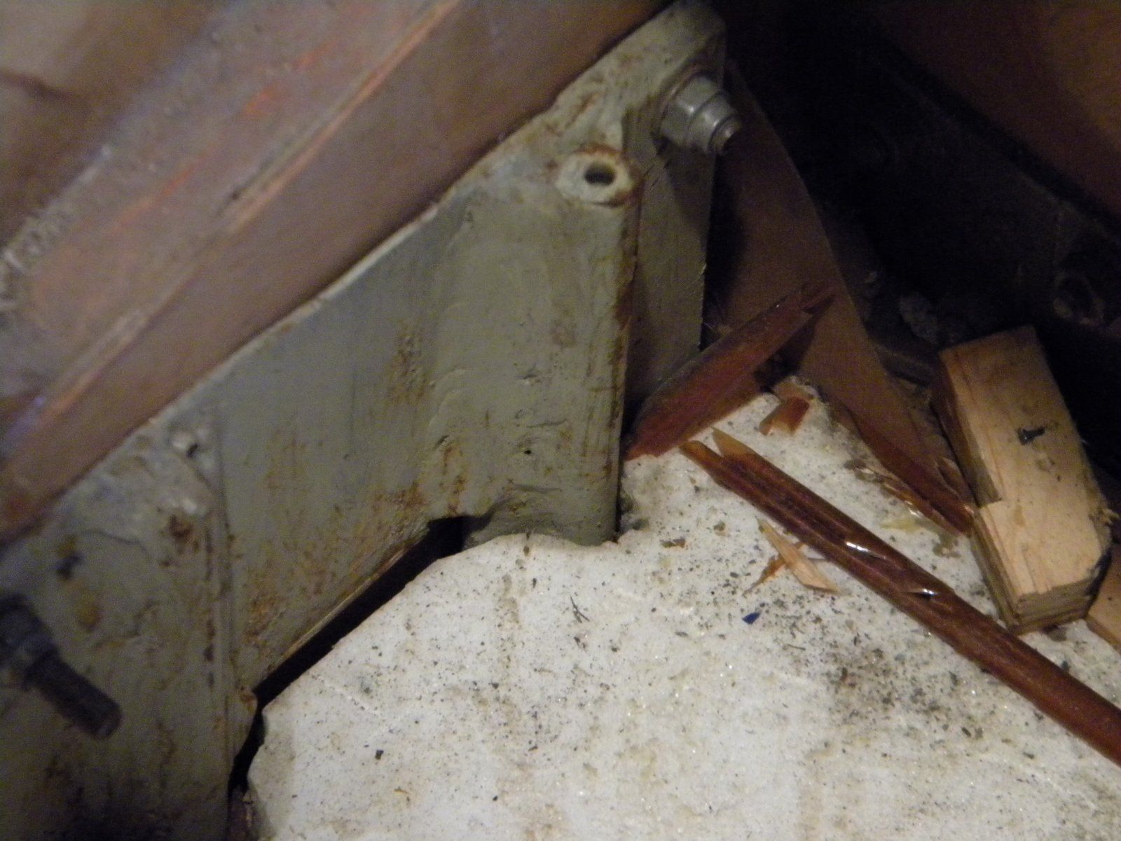

Проушины лонжеронов сделаны классно. Тоже фрезерованы из цельного листа клином. Как и должно быть по условиям распределения нвгрузки по крепёжным болтам.

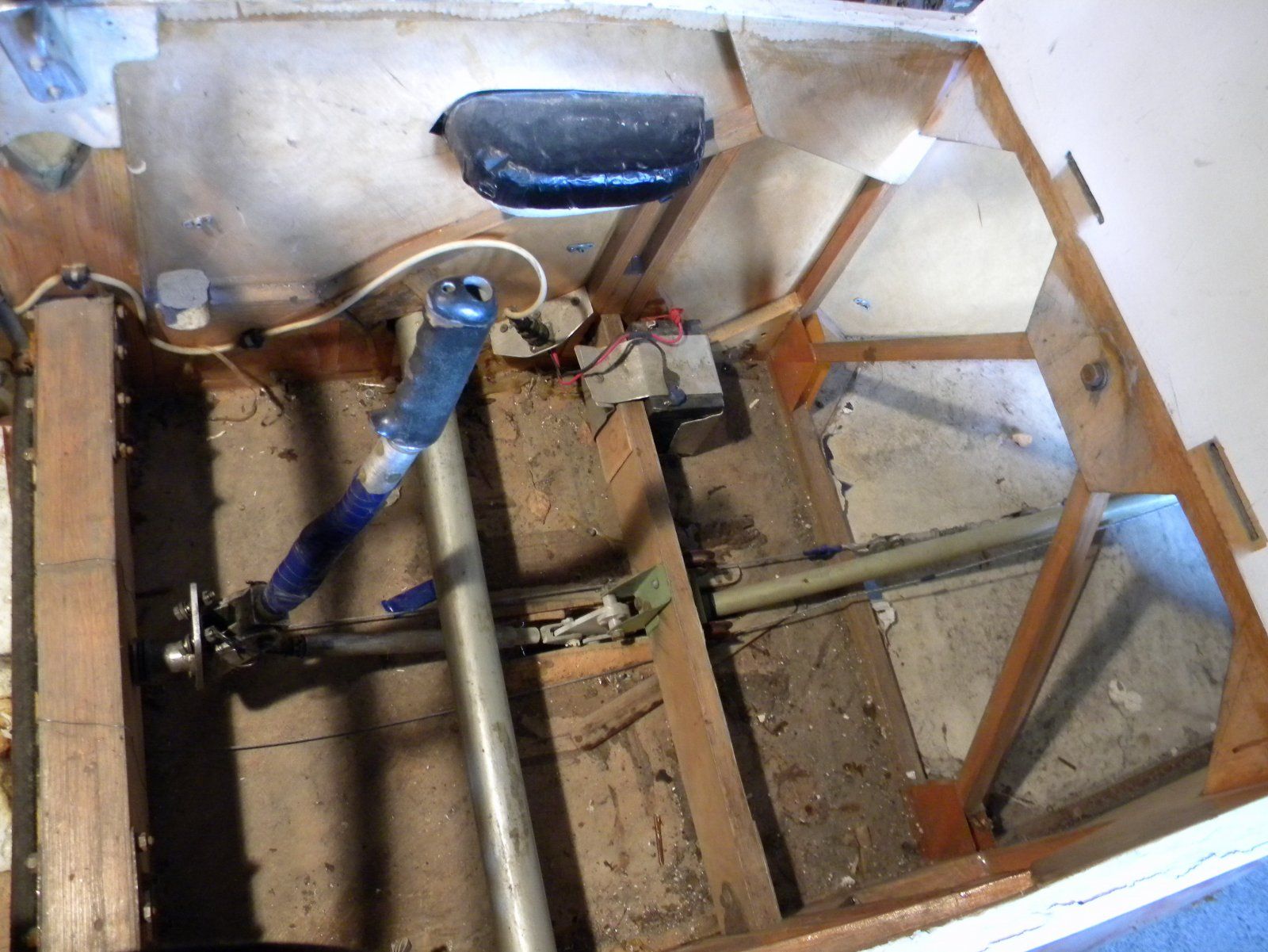

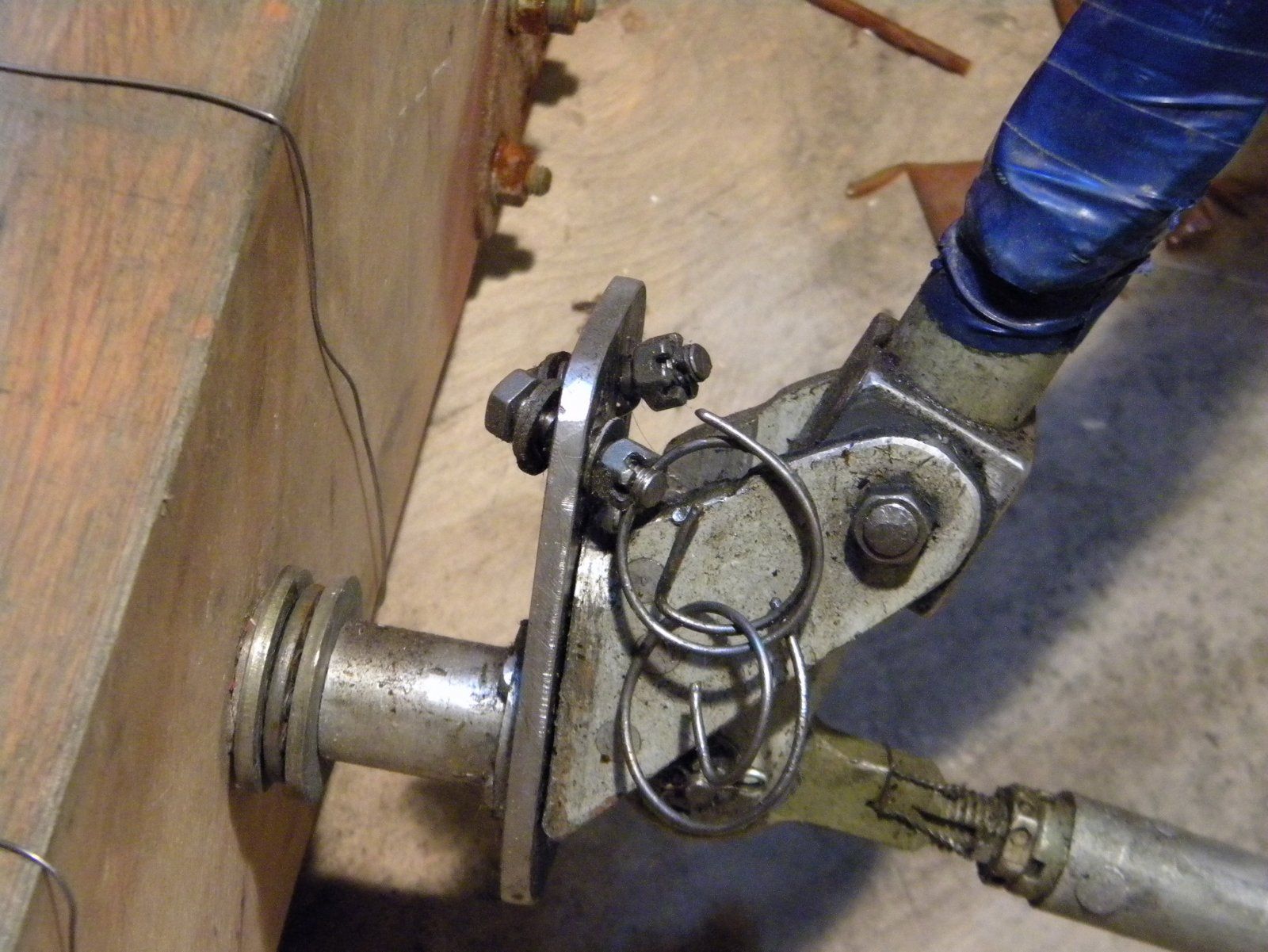

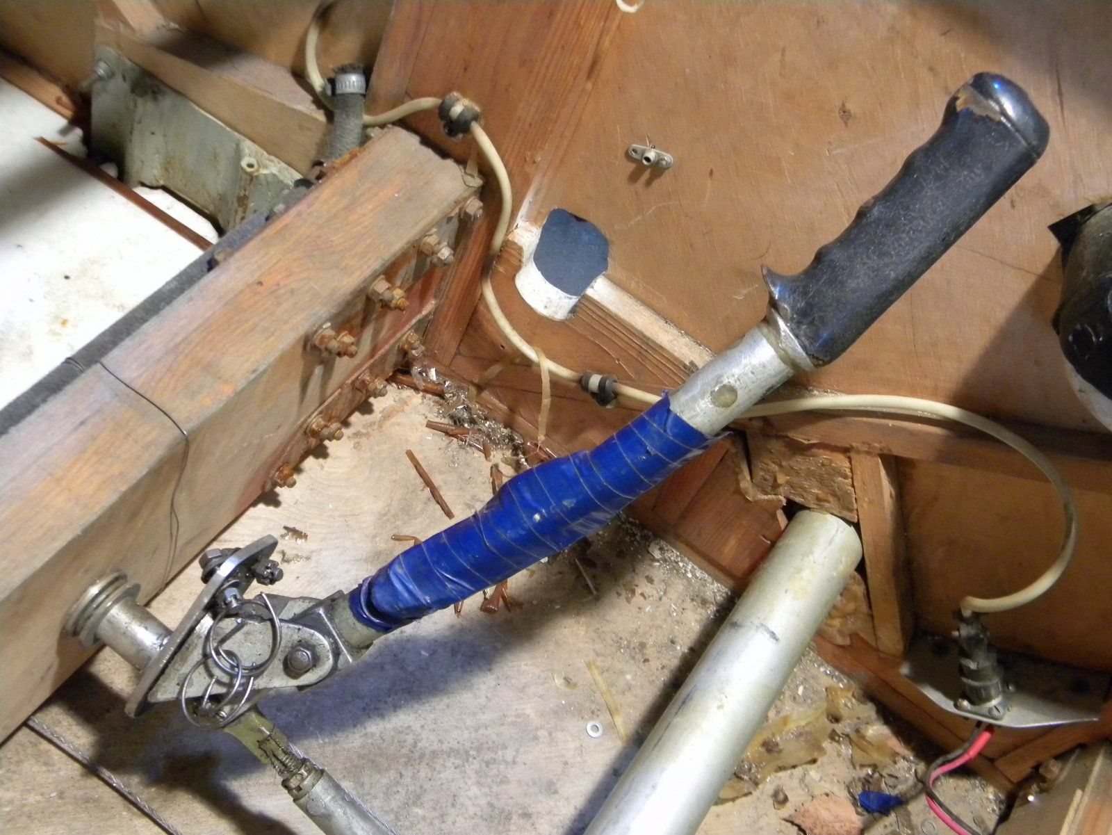

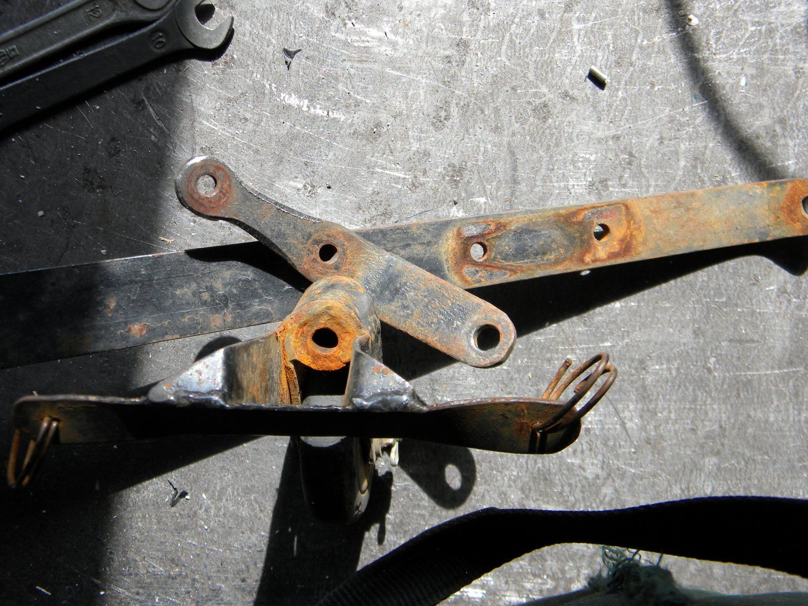

Вот обещанное фото качалки элеронов. На РУСе примотан изоляцией провод от кнопки для гарнитуры. Надеюсь когда нибудь пригодится 😉

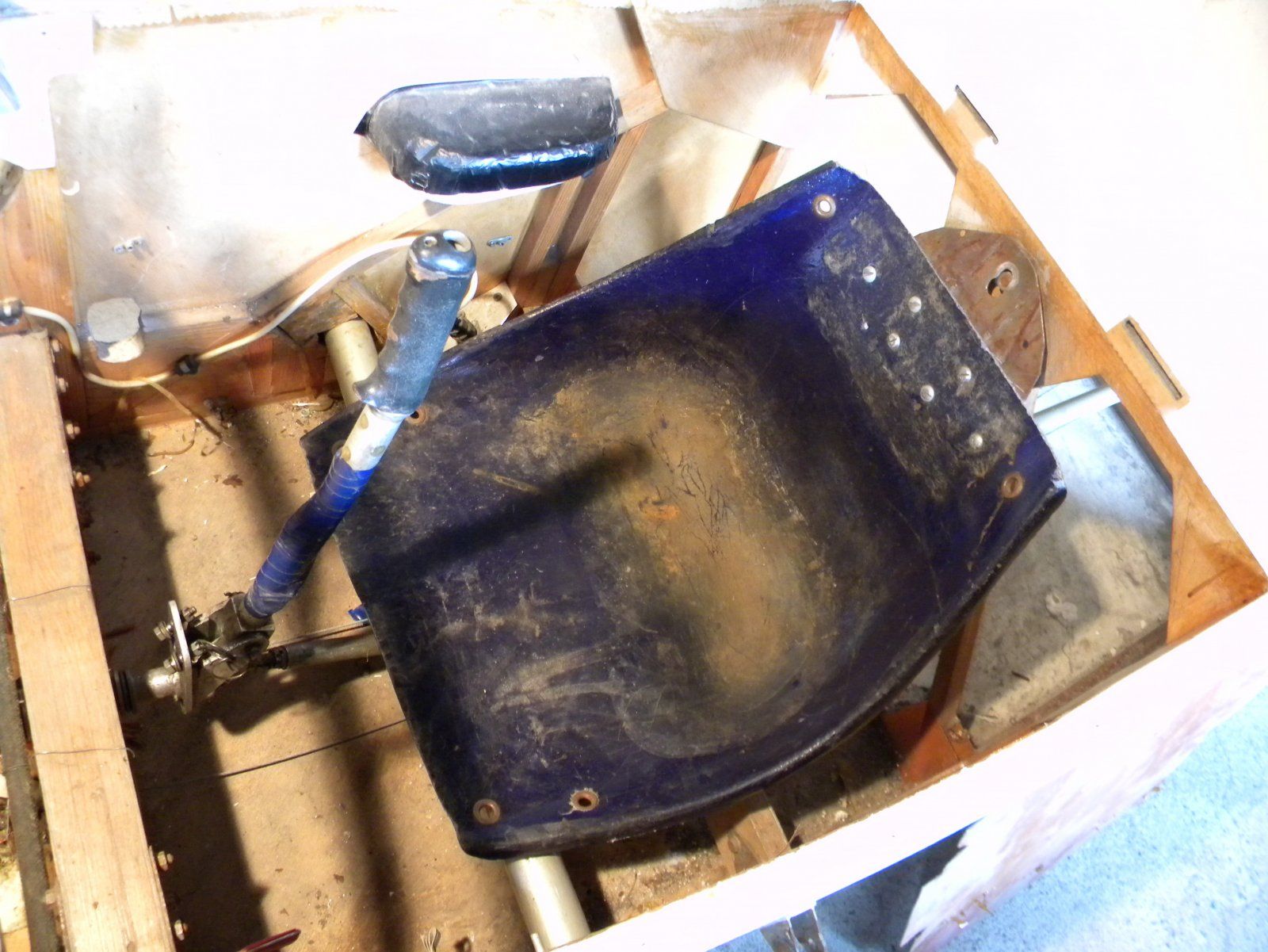

Контровка убийственная! Сделаю потом маленькие булавочки. А вот и сидулька. щели для ремней. Но судя по тому, что как таковых точек крепления нет, просто пришивать к брусочку за спиной смысла нет. Вряд ли он поможет от встречи морды лица с приборкой если что. Надо будет что то сделать для дополнительного усиления этой зоны. Может тросики взад протянуть к силовым элементам. Вроде даже нашел куда. Но пока не до этого.
А под сидушкой был такой аккумулятор. Дохлый уже. мой аккумулятор будет побольше, для электростартёра и будет рядом с мотором на противопожарной перегородке. Скорее всего.

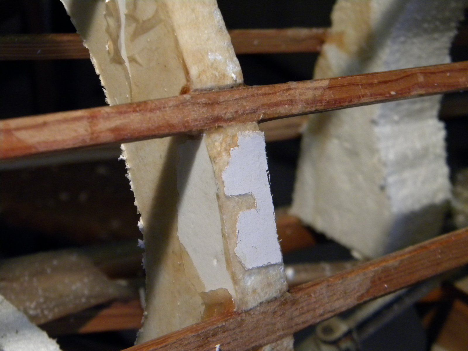

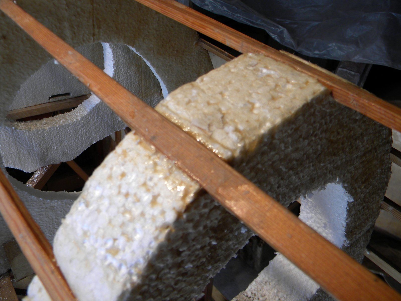

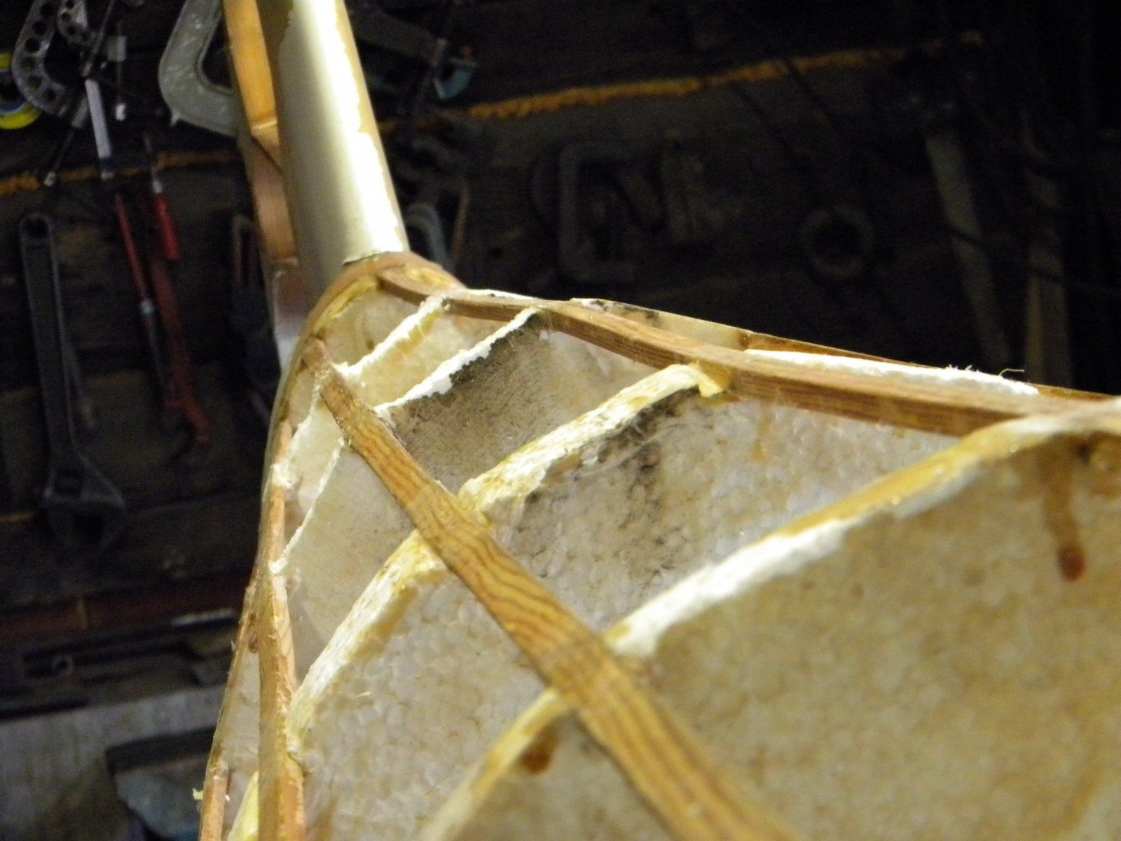

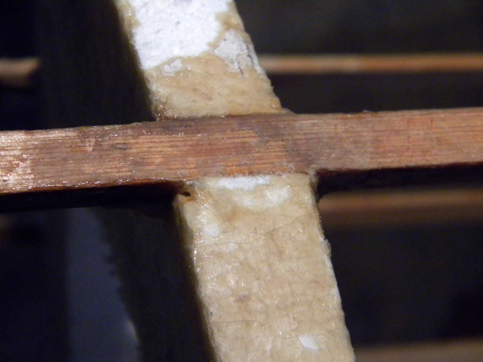

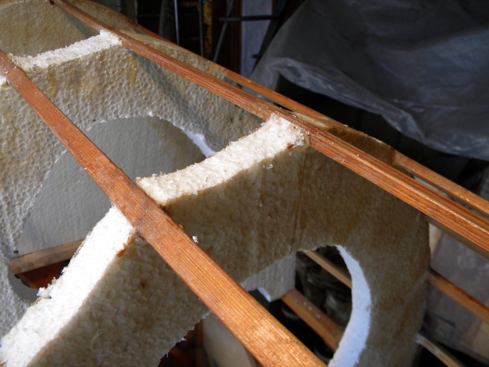

Ну а это гаргрот. Амурские волны. Буду выправлять. Вообще не нужно опирать ткань на пенопласт. Он растворяется, сосёт эмалит и нагоняет вес.
Решил ножовочным полотном сделать выемки между стрингерами, вместе с корками набравшими в себя эмалита. Чтобы пенопласт ткани не касался. Примерно так. Ещё вырезал внутри перегородок отверстия поширше
