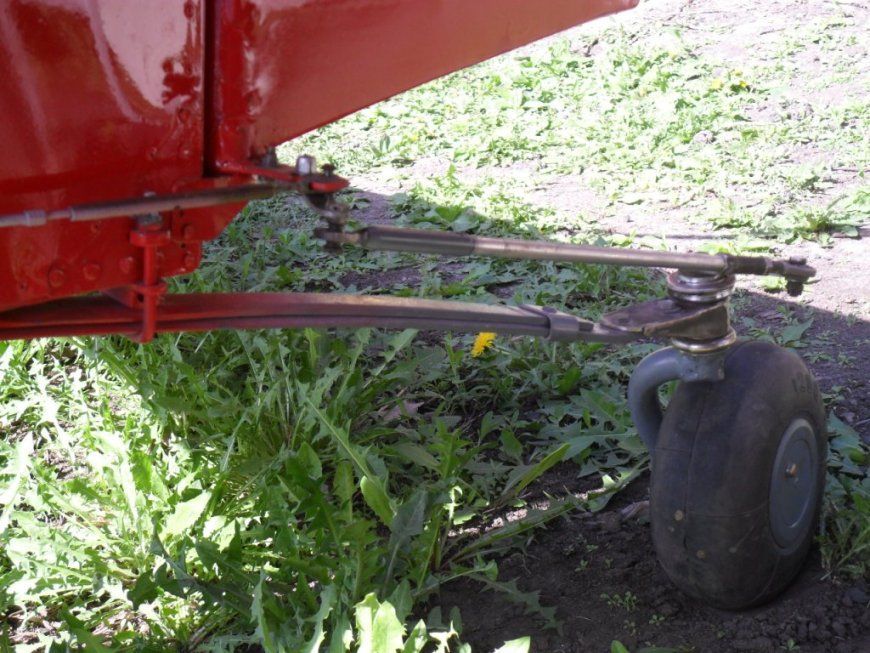

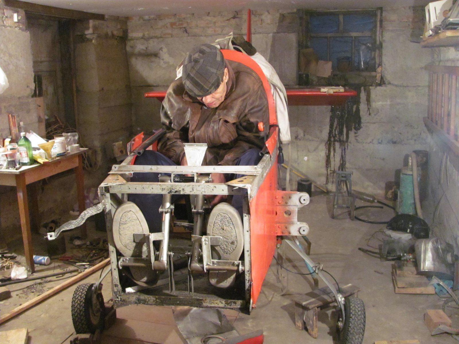

Лишнее и бесполезное усложнение. Упругий элемент тут совсем ни к чему. Была мысль вместо ролика пружинки поставить, но отказался в пользу ролика.
КВА
Владимир, ни ролики, ни пружинки-резинки не нужны. Поставил ноги на педали - тросы натянулись. На своих тоже подвесных педалях так давно делаю, никаких проблем. И натяжители не надо.
Единственное, надо ремешки, чтоб ноги не соскальзывали при отрицательных перегрузках.
Да можно вобще стремена поставить на веревках оттяжках, на американском резиновом мельком такие показали.
argentavis
Я люблю строить махолёты!
Да, я знаю Виктор, что вы приверженец такой схемы, но если ставить пружинки на хвостовое колесо, то нужно будет держать это усилие ногами. Да и так это лишний напряг. Вы привыкли к этому, и слава богу. Я лучше обратную связь между педалями оставлю. При освоении самолёта там и так напрягов хватает, и ещё следить за натянутостью тросов почему то не хочется. Может оно и действительно проблем не составит. Ведь РН флюгирует по потоку, но ролик был поставлен и трос заплетён другими людьми, и не думаю что было бы правильно отрезать петлю троса и переделывать наконечники прямо сейчас. Может позже так и сделаю но не сейчас. Пусть будет так как есть :)
КВА
Потом попробуйте порулить-побегать с пружинками и без них (завязать их проволокой) и Вы поймете, что они не нужны, управление более четкое и держать колесо на пробеге можно ногами без фиксатора.
Обратная связь между педалями будет через качалку РН.
Делайте, как решили, я поделился своим опытом.

Речь, ведь, не об этом, а о том, что можно безболезненно соединить педали тросами прямо к рулю ( и колесу, если надо). На стоянке троса провисают как хотят, но, поставив ноги на педали, Вы эти троса и натянете сразу - и, в отличие от ручки, в полете ноги с педалей не убирают.

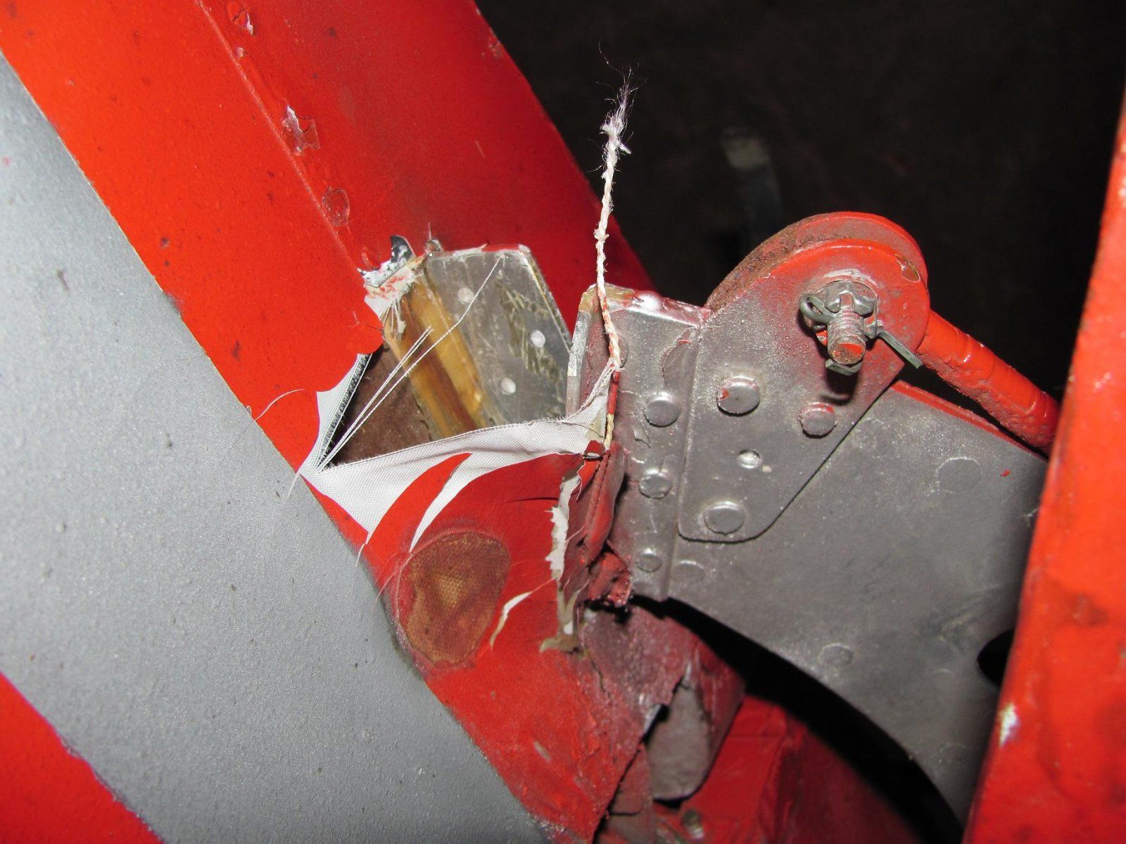

У нас такие педали, правда еще и с тормозами, были. Выкинули и заменили на параллелограмм. Раздельные тормоза оставили.
Очень помогает на посадке подруливать без обдува РН.
Недостатки:
-Качающиеся педали ходят по дуге, натягивая троса в крайних положениях и ослабляя в нейтрали, ставили промежуточные качающиеся поводки между тросом и педалями..
-Усилие от ног замыкаются на качалке РН.
При капоте кроме всех неприятностей еще и оторвали качалку РН.
argentavis
Ой, прям страшный кадр! У головы какая защита у вас? Почему это произошло?

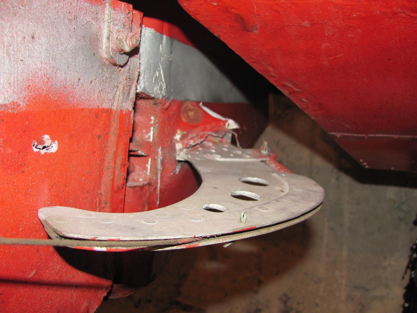

Я смотрю у вас секторная качалка стоит? Какой то эффект есть от неё?

Все в прошлом, тогда даже плечевых ремней не было, качалка сейчас обычная.
В кабине не я.
Причина - дурацкий совет "бывалого летчика": оторвешься, поставь РУС нейтрально!

Значит лучше всё таки жесткая связь колеса с РН или условно жесткая. Можно ведь и коротенькие и достаточно жесткие пружинки поставить, чтобы компенсировать ослабление тросиков при ходе задней рессоры.
Lapshin
Делают по-всякому - и удается летать на всем.
Учитывая малый размер и невысокие посадочные скорости - опасаться, что в каких-то ситуациях колесо будет бить по ногам, не приходится. Поэтому, от подпружинивания привода хвостового колеса, толку будет немного.
Оттяжки на педалях, чтобы троса сильно не болтались; и подпружиненное управление ХК - две большие разницы. В оттяжках смысл, конечно, есть - а ослабление троса при работе рессоры ХК надо компенсировать кинематически. Тяга от кабанчика РН к колесу дает неплохие результаты, если ее направление перпендикулярно траектории колеса при прокачке.

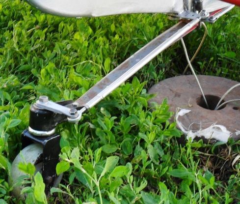

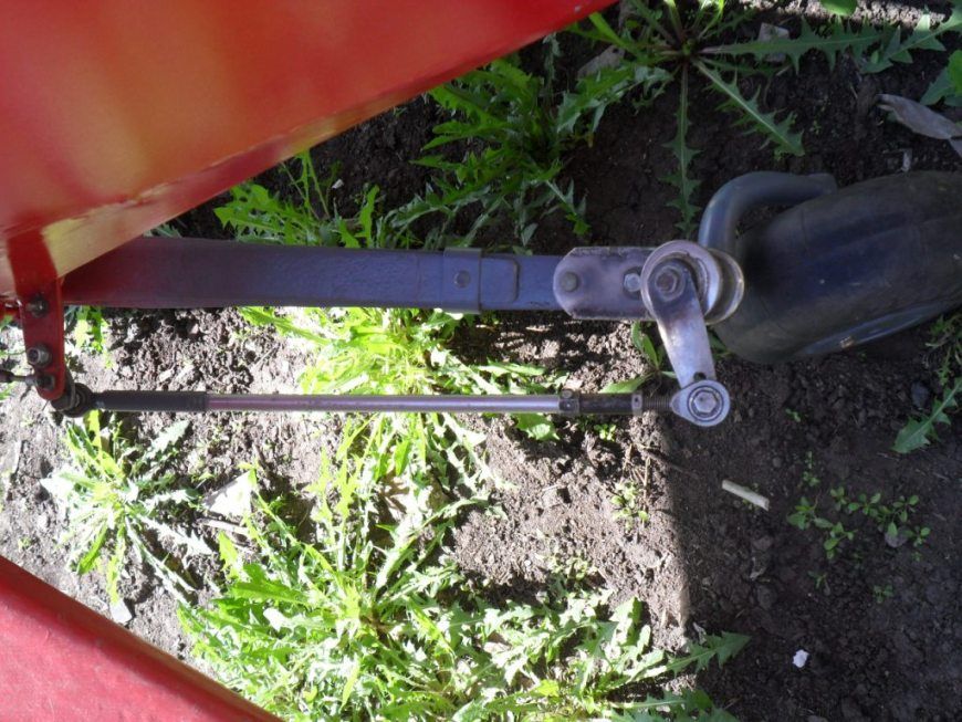

1. Посадочная гораздо меньше: 70-75км/ч.
2. Как только приземляюсь на три точки. начинаются толчки от ям и кочек по колесам и хвостовому колесу которые уводят самолет от прямой. Да и боковичек присутствует.
Тут как раз мне (с 0 опытом) и помогает управляемое хвостовое + раздельные тормоза (конечно, когда научился ими пользоваться). Иду точно по центру, уже колея в траве накатана. "К тому же, дифференциальные тормоза, при их наличии, стократ эффективнее управления хвостовым колесом на пробеге - учтите, что при торможении, хвостовое колесо разгружается почти полностью." - Ну, я как раз об этом.
(Про РН, я, наверное, зря, может мне только так казалось, самолет просто переставал слушаться пока был костыль, шуровал по знакам только так! А подрулить не мог! И газу дать, чтобы подрулить РП, боязно.)
Когда был костыль, меня с бетонной полосы выкинуло не за три, а за одну секунду! Моргнуть не успел. Подломил ногу, самолет цел.
3. Мне кажется, имеет смысл стопорить свободноориентирующееся хвостовое колесо (АН-2).
Зачем стопорить колесо, которым можно подрулить педалями?
А вообще-то все от опытности пилота. Зотов на своем Эдельвейсе на посадке с боковичком так шурует педалями, РУСом и газом! Ему хвостовое управляемое никчему.

Вот типичная ситуация.
Сажусь на три точки по какой-либо причине не соосно полосе. Я же новичок! Или кочка развернула. Застопоренное хвостовое колесо создает восстанавливающий момент по линии движения самолета и я закономерно схожу с полосы в кусты.
А с управляемым хвостовым колесом, подрулив уже автоматически, я бы этого просто не заметил.
Кстати передаточное отношение от РН к хвостовому колесу (размах отверстий в качалке, отверстий было больше, потом лишнее отрезал)подбирал по своей реакции: успеваю среагировать и не слишком ли резко разворачиваю самолет.

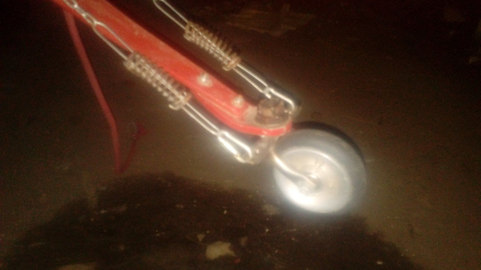

Ясно. Значит надо обратно колесо ставить и соединять через коротенькие пружинки с РН.
