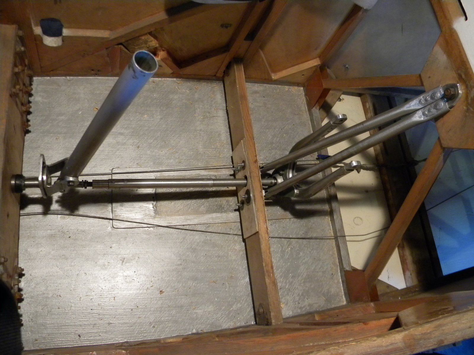

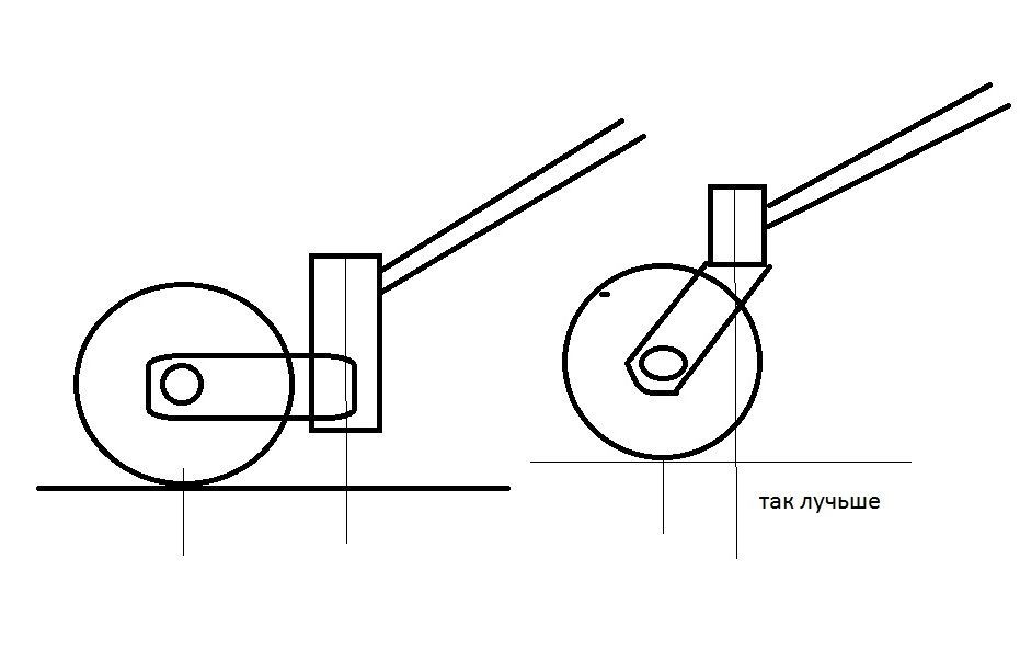

Ясно. Значит надо обратно колесо ставить и соединять через коротенькие пружинки с РН
Пружины не нужны. нужна жесткая тяга и не большой "флажок" на колесе. Почему то все стараются вынести ось поворота колеса подальше в перед, это создает большой момент, он то и обрывает проволочки. Если "флажок" не большой то колесо просто начинает юзить. В принципе если колесо управляется жестко, вынос оси поворота должен быть минимальным

Да не, не задолбал всё нормально, мне нужны ваши советы. Когда критическая масса этих советов нарастёт тогда и оптимальное решение придёт. В общем то уже понял, что колесо всё таки необходимо. Остались ньюансы ;)
Согласен.
Lapshin
Совершенно верно: больше вынос - раньше шимми.
В Вашем рисунке следует учитывать, что нарисовано стояночное положение самолета: ось при этом должна быть, даже не вертикальной, а несколько заваленной назад - чтобы при повороте колеса хвост несколько приподнимался бы. Так, устойчивым будет нейтральное положение колеса.

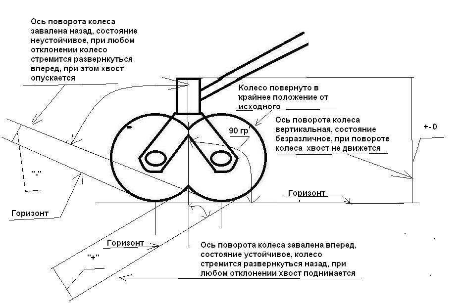

...ось при этом должна быть, даже не вертикальной, а несколько заваленной назад - чтобы при повороте колеса хвост несколько приподнимался бы. Так, устойчивым будет нейтральное положение колеса.

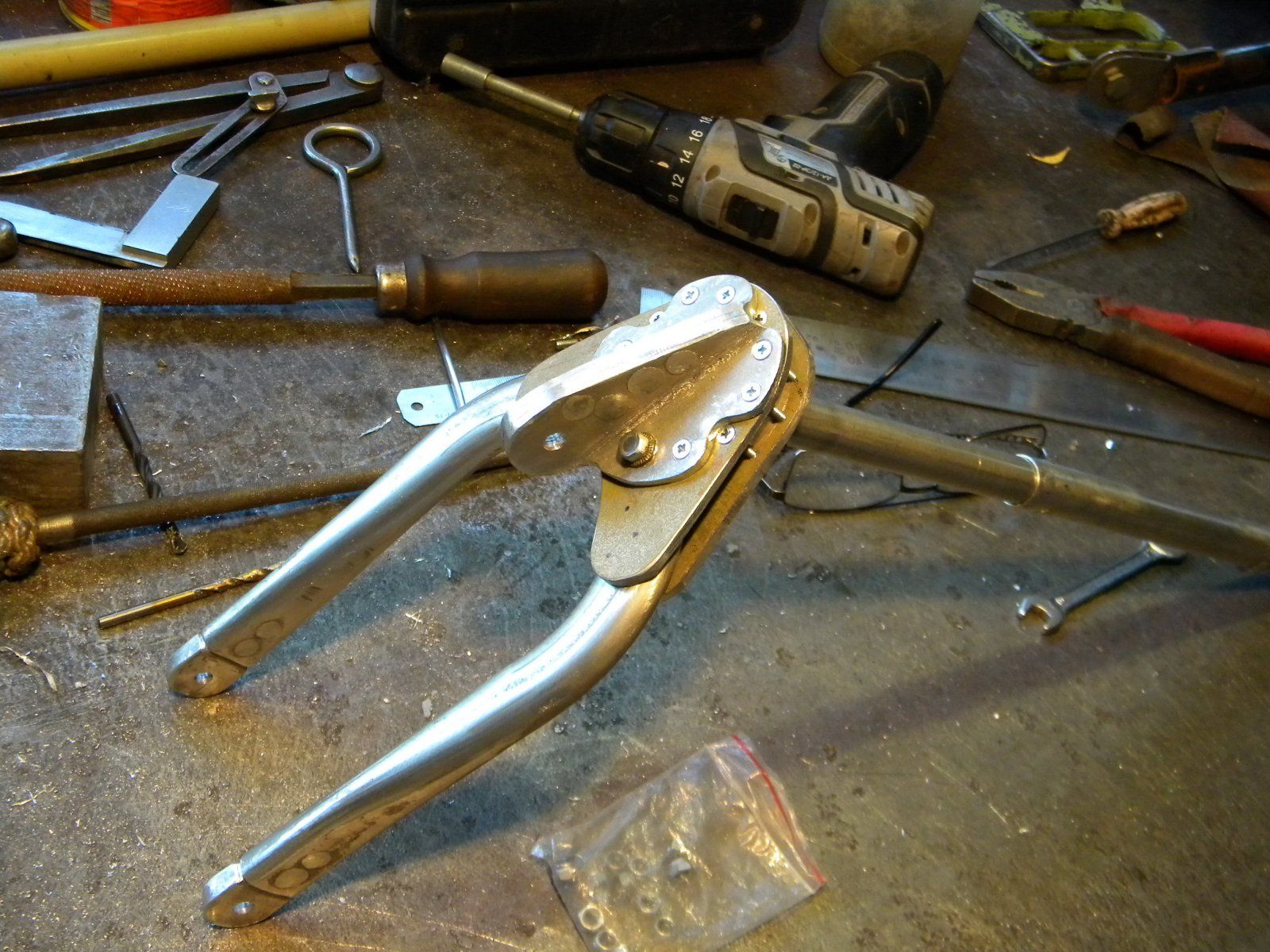

Чашка готовая есть титановая. ставить два болтика закрутить. а колёсико всё таки сделаю другое. Чуть пошире и вилку с втулками из люменя

Lapshin
Поменяйте знак - разберитесь, что куда завалено: и успокойтесь уже.
Для тугодумов повторю: при движении, колесо всегда будет стремиться занять максимально заднее положение за счет сопротивления качению.
На месте, если (для не разобравшихся) нижняя часть оси будет ближе к носу, нежели верхняя часть - колесо будет стремиться к развороту на 180 градусов, т.к. хвост при этом опустится. На малых скоростях эти факторы будут действовать в разные стороны и рулежка будет некомфортной и неточной.
Такая ситуация имела место на самолете Интерфлай с хвостовой опорой: дополнительный сгиб рессоры привел к восстановлению правильного положения оси (верхняя ее часть впереди нижней) - и проблема исчезла.
Ну вот, теперь, когда Вы уточнили сказанное ранее (примените Ваше выражение " несколько заваленной назад" к лобовому стеклу, что Вы подумаете в первую очередь? ), то и мой эскиз вроде бы не крамола. Не правда ли?
