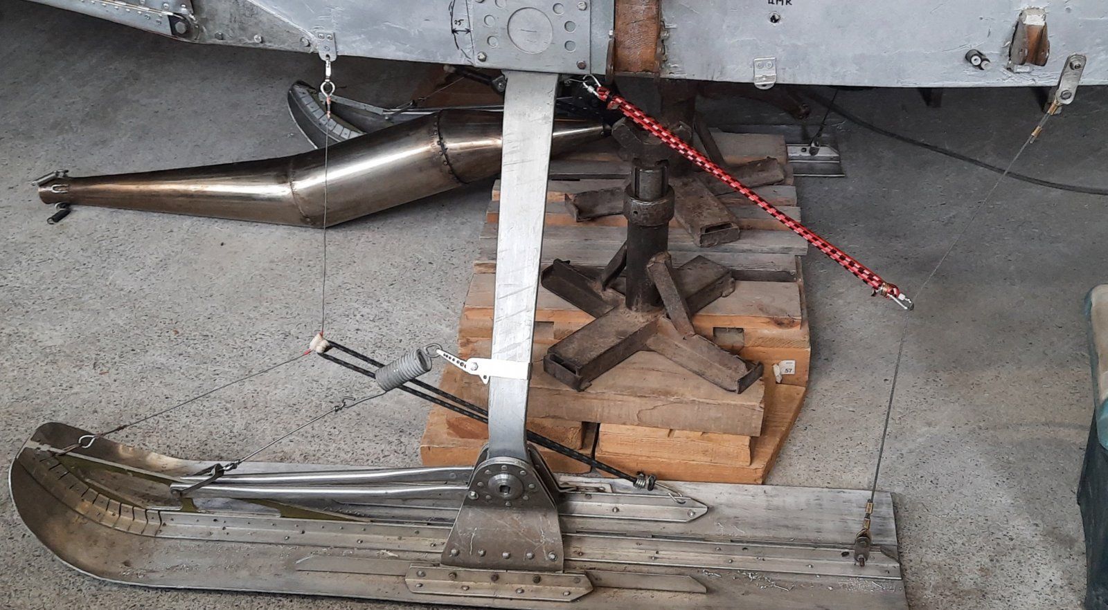

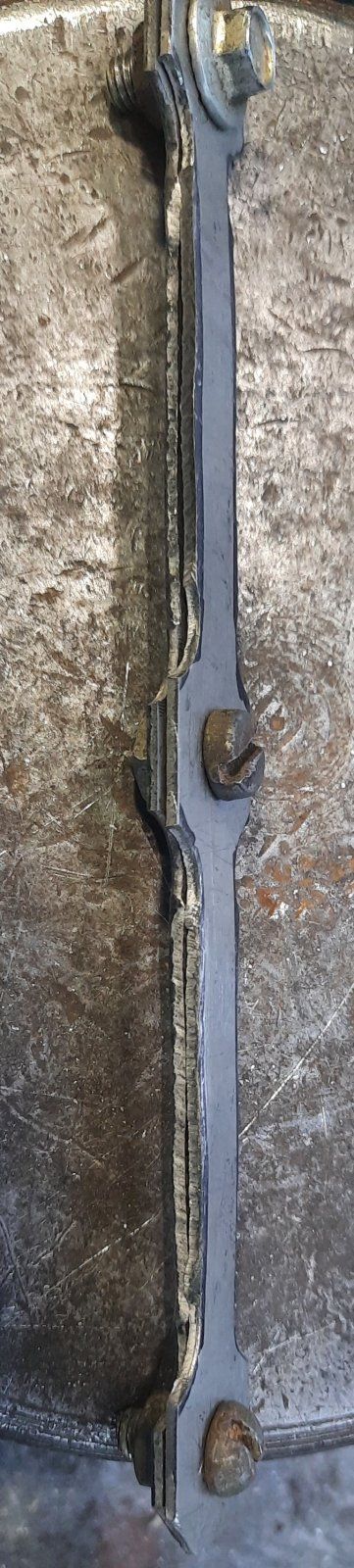

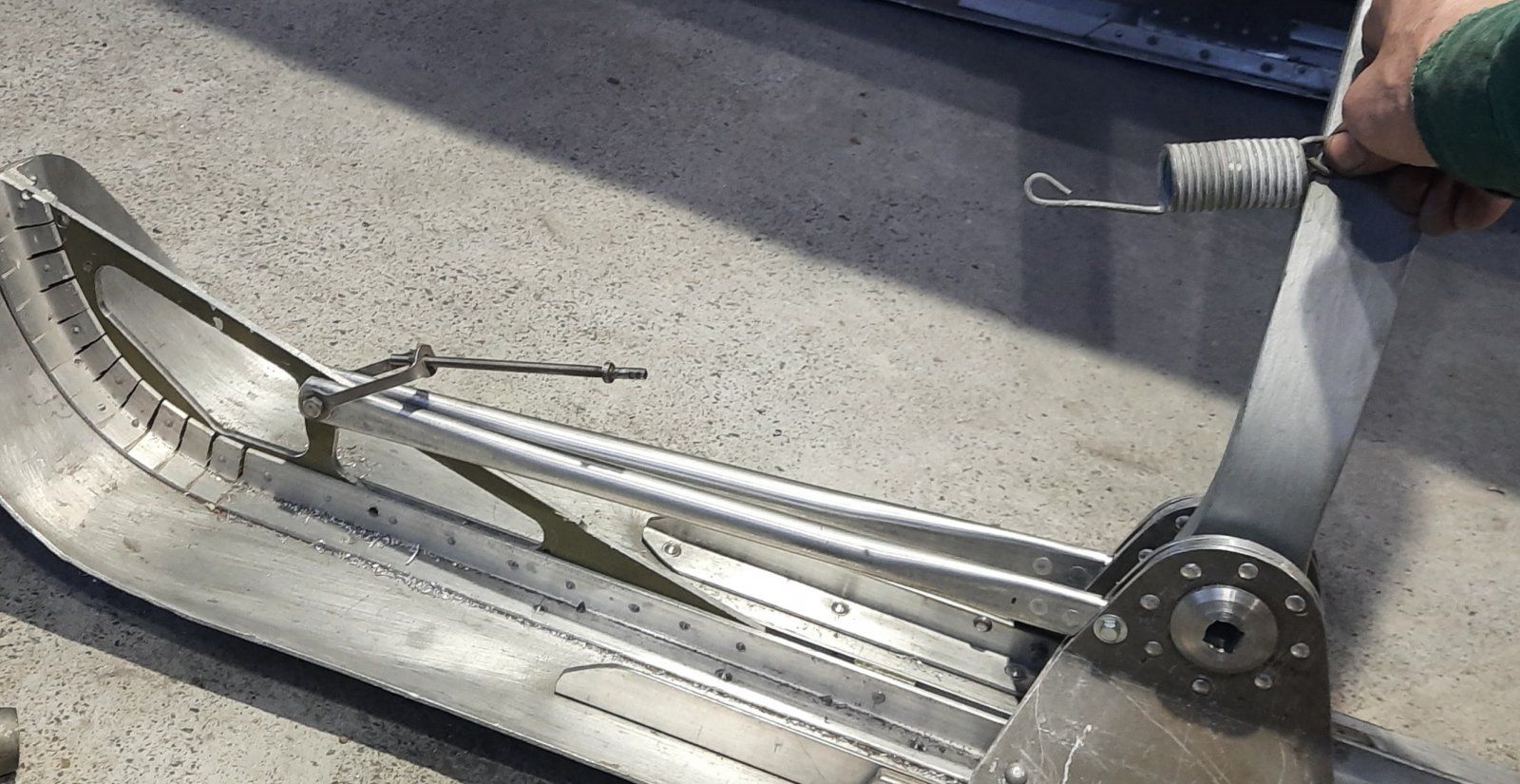

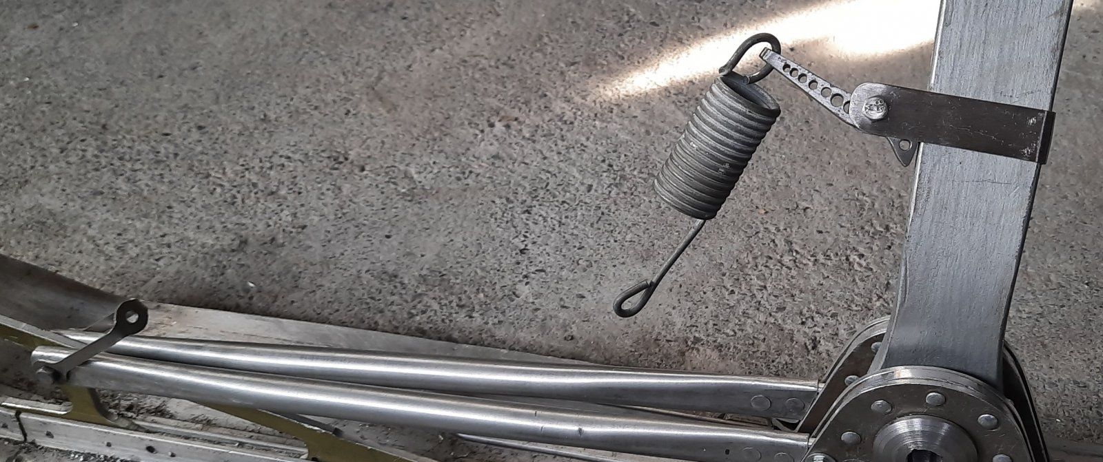

Владимир, я писал выше, как поставили рессорку для упругой фиксации лыжи. Жестче намного этой пружины. Провернуло носом вниз. Месяц ремонта. Тросик или шнур к фюзу длиной для стояночного положения обязательно. Потом, хоть пилотаж крути.
А зачем трубки к пружине? На растяжение - полоска металлическая, проволока, тросик или шнур.
Заклепка за отверстием в трубке зачем смещена от оси? Несимметричное сечение порвется при меньшей нагрузке.
Трубки это усиление лыжи.
Я выше показывал слабое место, в котором на одной лыже был небольшой прогиб, когда начал их приводить в порядок.
Заклёпка со смещением, там язычок вкладыша. Трубки работают в упор, а заклепка 3,5 мм. Отверстие 6мм. Просто, как дополнительная связь вкладыша с трубкой. Хотел было и с другой стороны трубки с таким же сдвигом подклепать в промежутке между отверстиями, но решил, что и этого достаточно болтом стянется всё. Там суммарное сечение трубок больше ребра которое идет к носку.
Лыжи стояли на дельталете с примерно таким же весом, но там их было 3.
Для этого самолета жесткости лыжи может быть недостаточно.
Надо бы и заднюю часть усилить таким же образом, но пока не буду.
На счёт страховочного тросика согласен.
Сделаю.

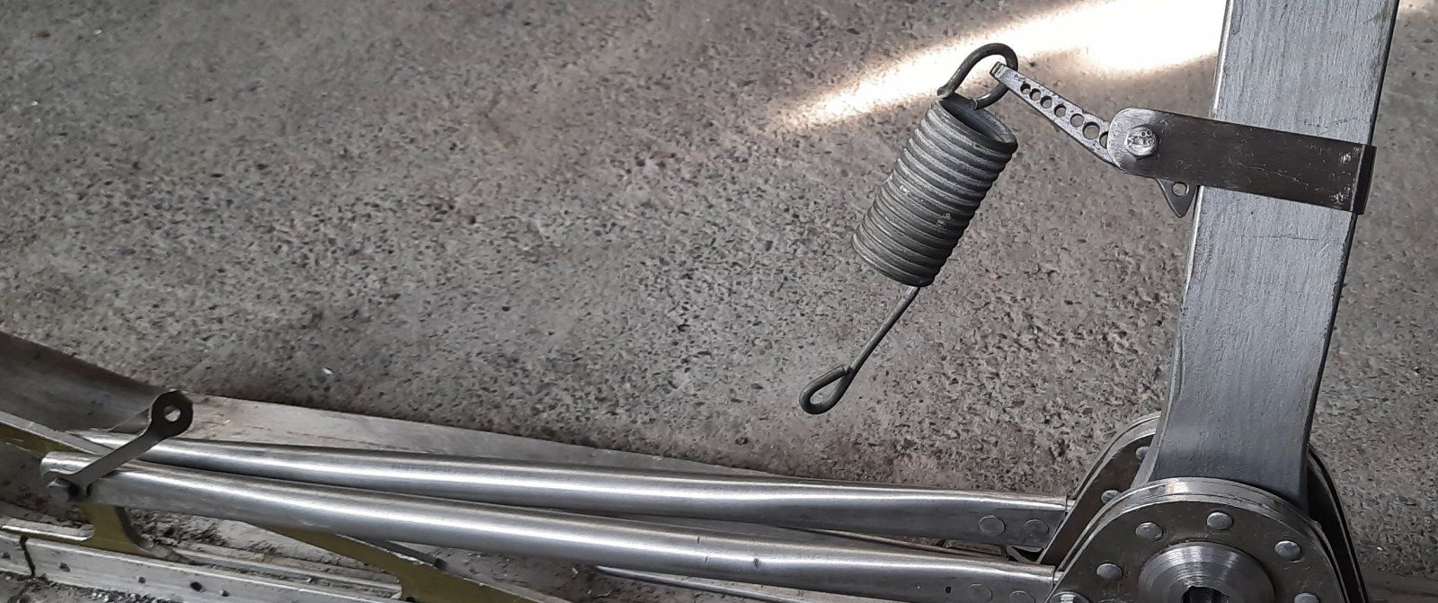

А на пружине будет регулируемая тяга, для настройки оптимального полетного положения.

Полетное положение задаст задний трос, лучше шнур, упружить немного будет.
argentavis
Я люблю строить махолёты!
Он задаст. Но его длинна это ограничение клевка на рулении. Полетное положение у него с прогибом будет.
Там я на него ещё резиновый жгут натяну в оттяжку за середину, чтобы не было ударных нагрузок на кочке. А натяжением передней пружины отрегулирую.
Но посмотрю, может и плечом крепления пружины на рессоре настрою.

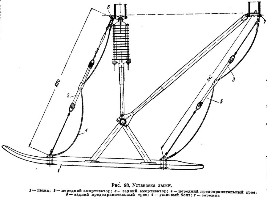

Здесь у меня привязка к существующей конструкции и есть дополнительна задача, которую я пытаюсь решить.
Смысл решения на УТ-2 понятен, но у любой задачи всегда есть несколько решений и не считаю это решение идеальным, тем более, что и подвеска там другая.
Любой ввод новых дополнительных условий всегда влияет на выбор этих решений. И они уже приняты к реализации.
Но все равно, спасибо за информацию :)
К стати заметил там регулировку натяжения резины тандером.
Примерно так и хочу сделать на пружине. Винтовую тягу от передней точки крепления трубок, упоров кабанчика.

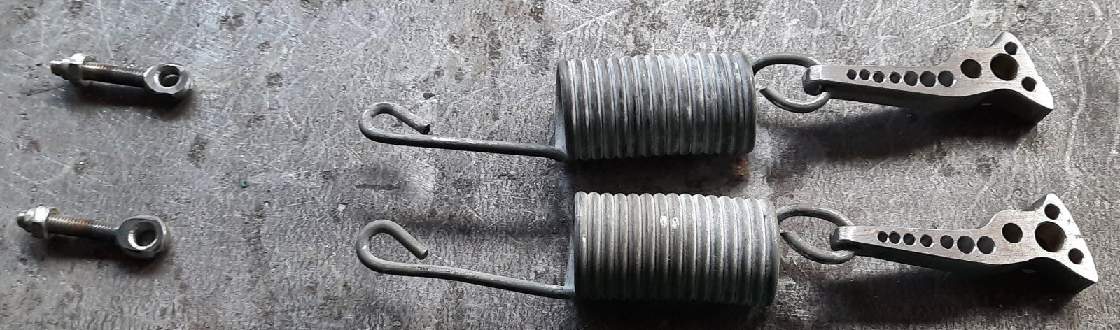

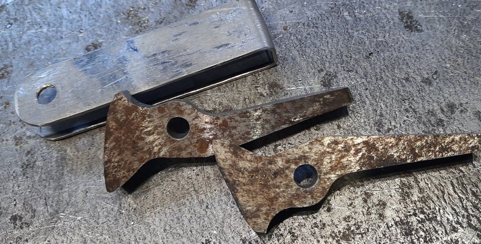

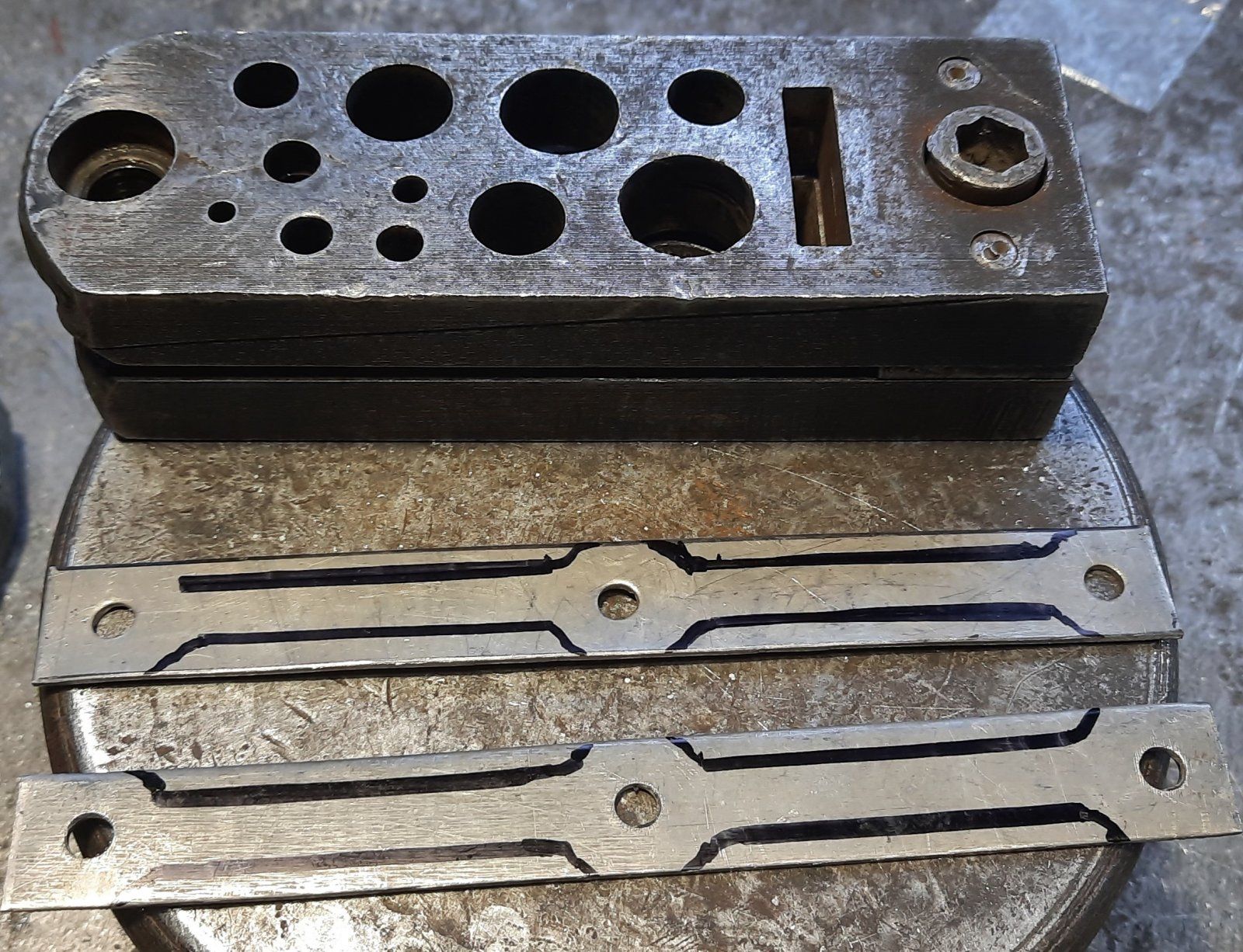

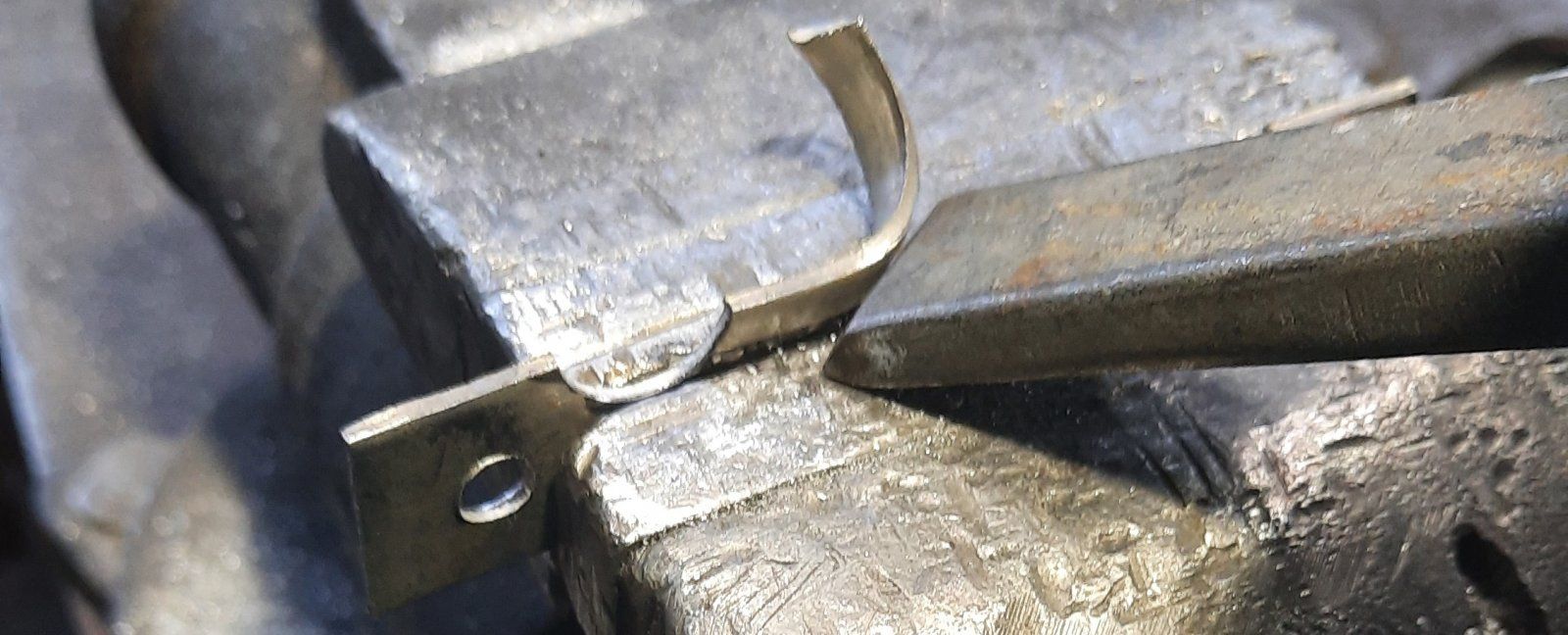

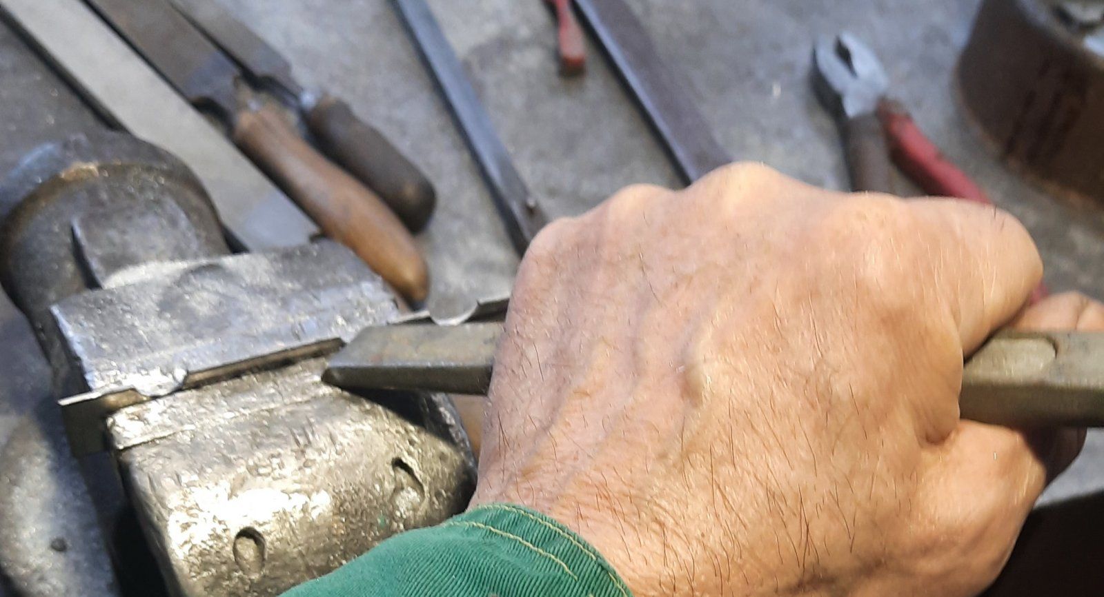

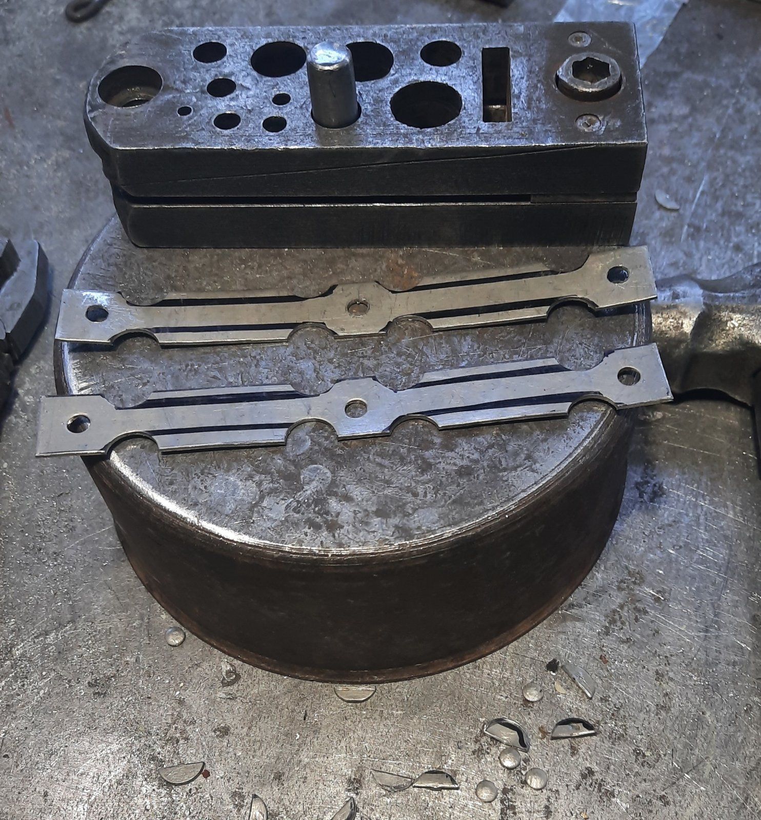

Ну а пока еще об одном применении пробойника.
Делаю скобу к которой будет подходить тяга пружины, для регулировки её натяжения. Две полоски нержавейки 1,5 мм. По 3 отверстия в каждой, и в промежутках между отверстиями выемки, для облегчения.
Потом стяжка болтами для дальнейшей обработки на наждаке, показала точность пробития отверстий. Все отлично совпало.
Разметка производилась циркулем по металлу от центрального отверстия.

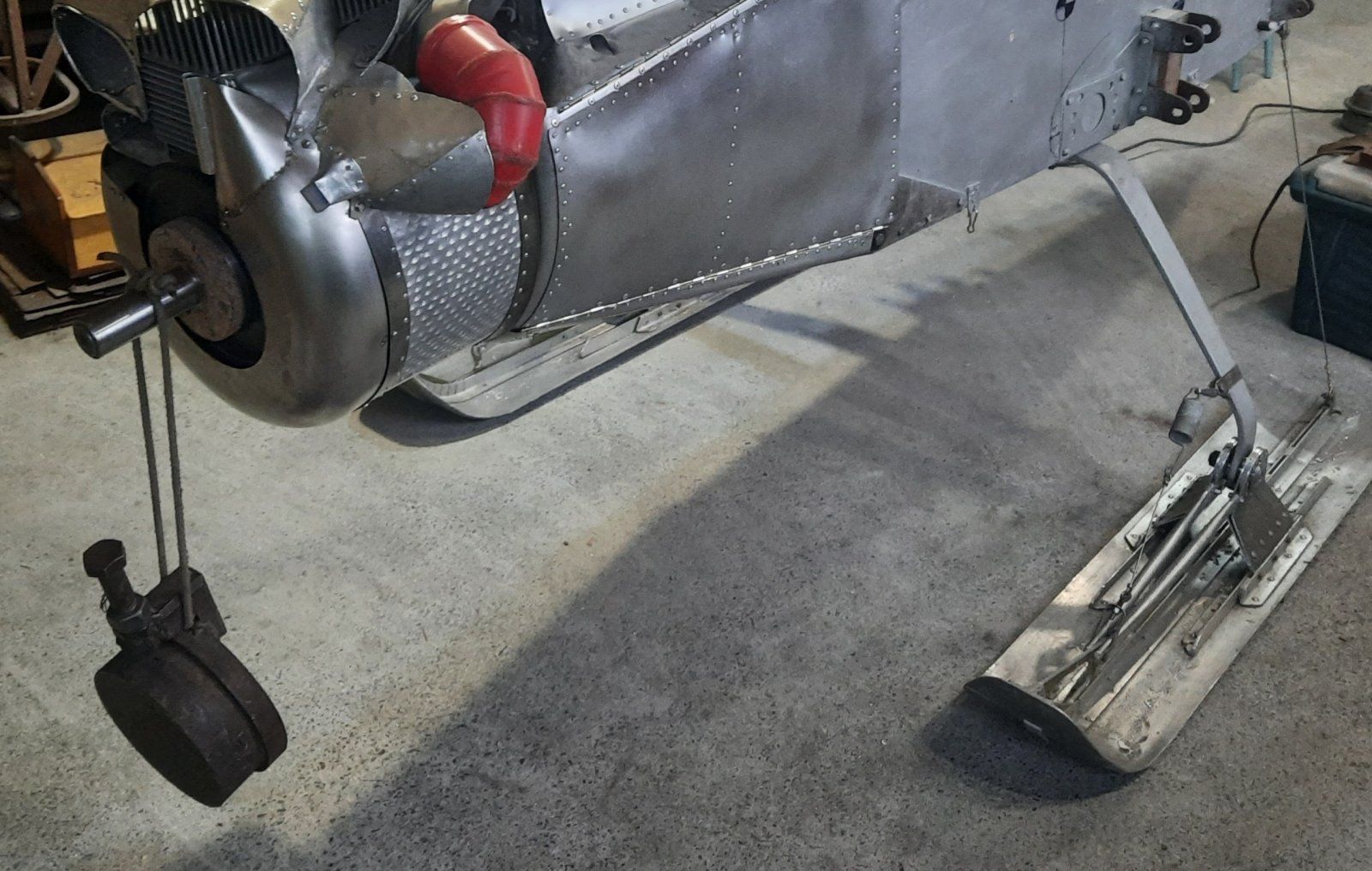

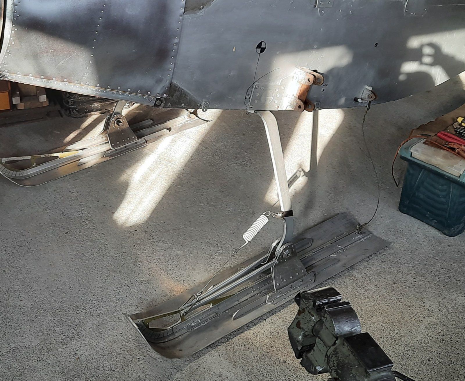

Ну вот и вторая лыжа усилена и пружина стоит.
Теперь страховочный тросик на носок, на случай поломки пружины, и оттяжка заднего троса, для демпфирования и безударного натяжения троса, при клевках на рулёжках, с поднятым хвостом.
К стати сейчас птичка стоит на двух "лапках" самостоятельно, при том что ЦТ сейчас, при отсутствии горизонтального оперения и руля направлерия, находится где то ближе к середине первой половины лыжи.
Чтобы опустить нос и поставить самолет на носок лыж, нужно хорошо приналечь, на вал мотора.
Даже 20 кг болванка не опрокидывает.

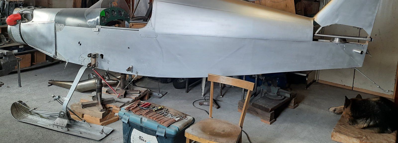

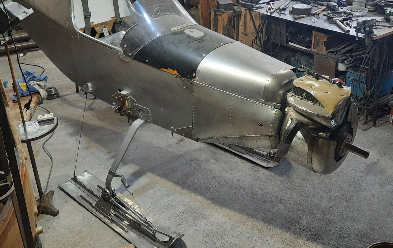

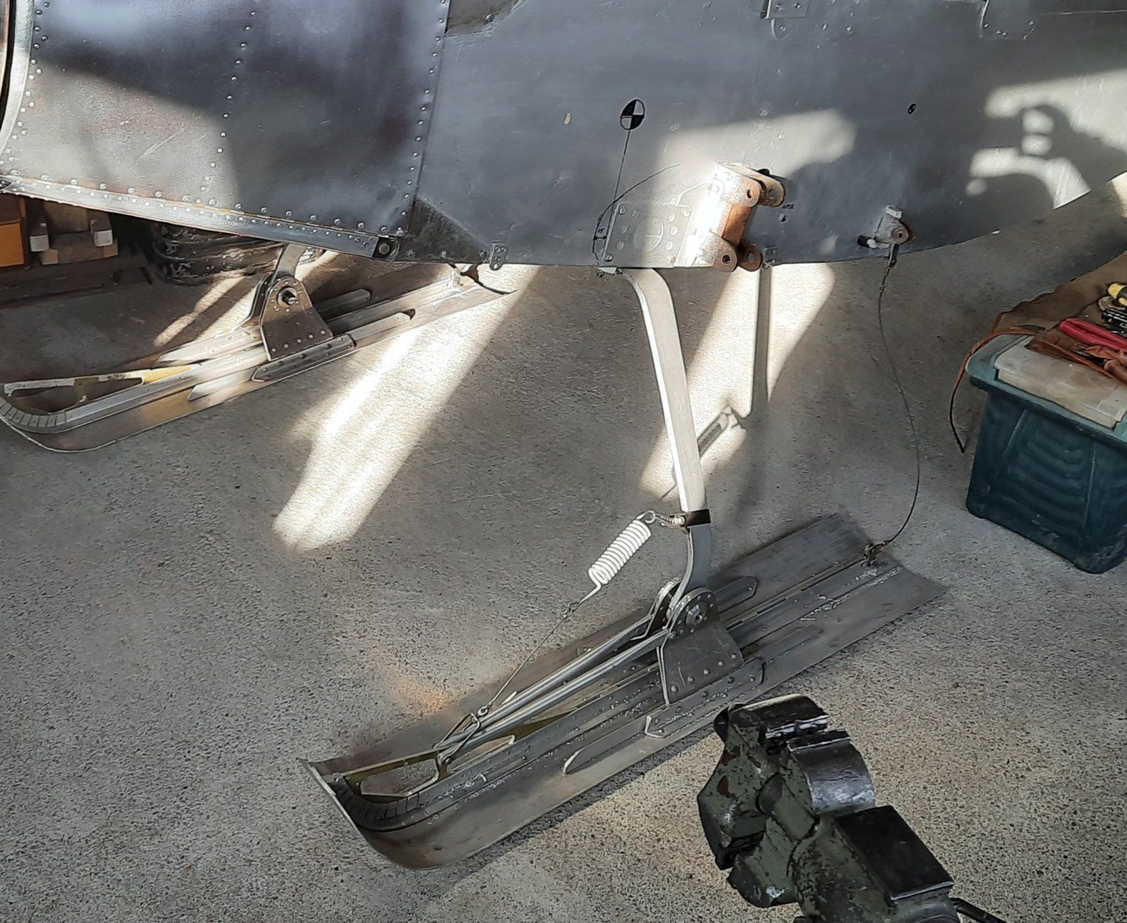

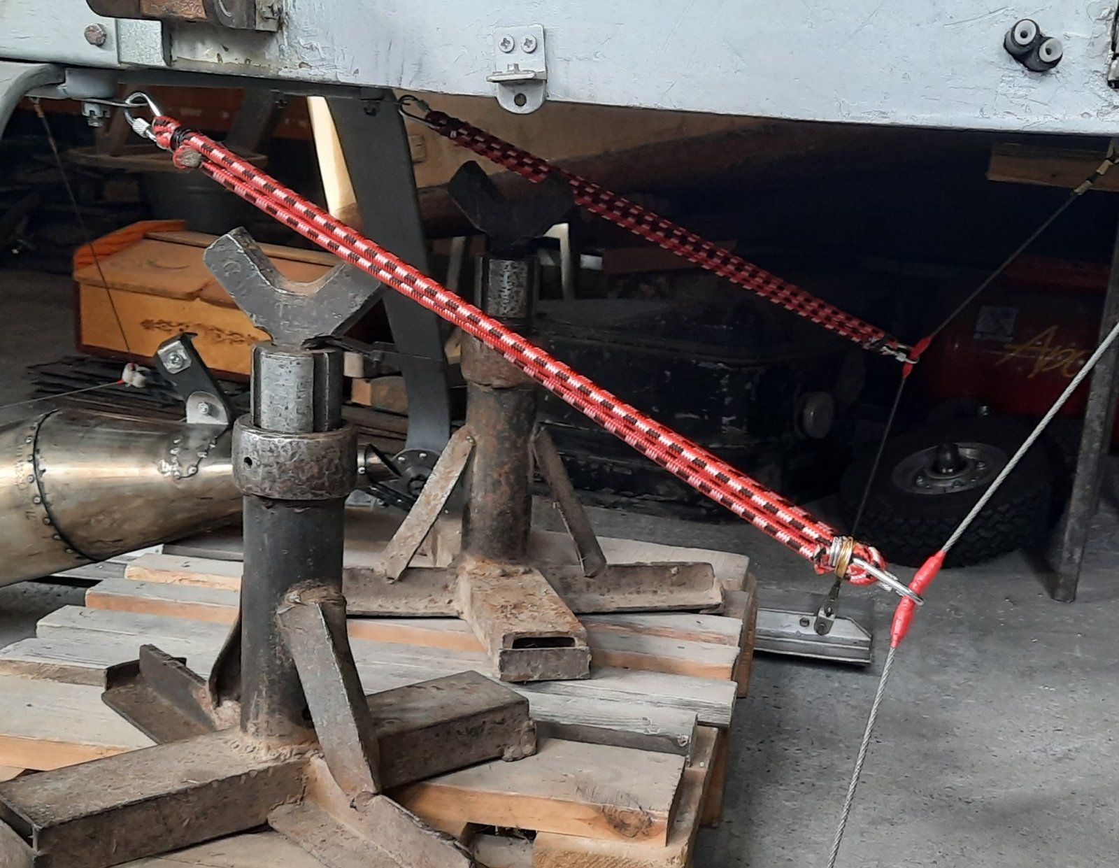

Ну вот с лыжами можно сказать закончил.
Под карабинчик на трос еще изоляции можно подмотать чтобы не тёрло трос и порядок. Теперь подремонтирую РН, усилю кабанчик и можно вывешиаать на домкратах с трубой, проверять ЦТ.
Приподнимал одну сторону, лыжа висит в воздухе, паралельно фюзеляжу.

Что это? БДСМ-лыжи? Подстать капоту))) Первый раз вижу такой наворот на лыжах. А проще никак?
argentavis
А что тут сложного. Все просто и функционально.
На рисунке подвески лыжи УТ-2 конструкция ничуть не проще.
Просто по совету старшего товарища, добавил еще впереди страховочный тросик, на случай поломки пружины. И замечание вполне оправдано. Если это произойдет, то лыжа опустится вниз и приземлиться без аварии не получится. Так что никаких особых наворотов тут нет все в соответствии с требованиями к таким лыжам. Только в моем исполнении.
Вот подмотал под карабинчик защиту.
Хоть и мелочь, но надежнее.
Самолет теперь стоит сам, без подпорки в носу и это хорошо. Даже с болванкой в хвосте. Это как с оперением. Удобнее будет монтировать крылья, да и рулежки будут проще я думаю.
Хвост немного разгружен, а нагрузить его можно оперением.
Конечно когда крыло встанет он сядет на хвост. Впрочем надо будет посмотреть, когда 35 кг веса крыла снизу подвешу в ЦТ крыла.

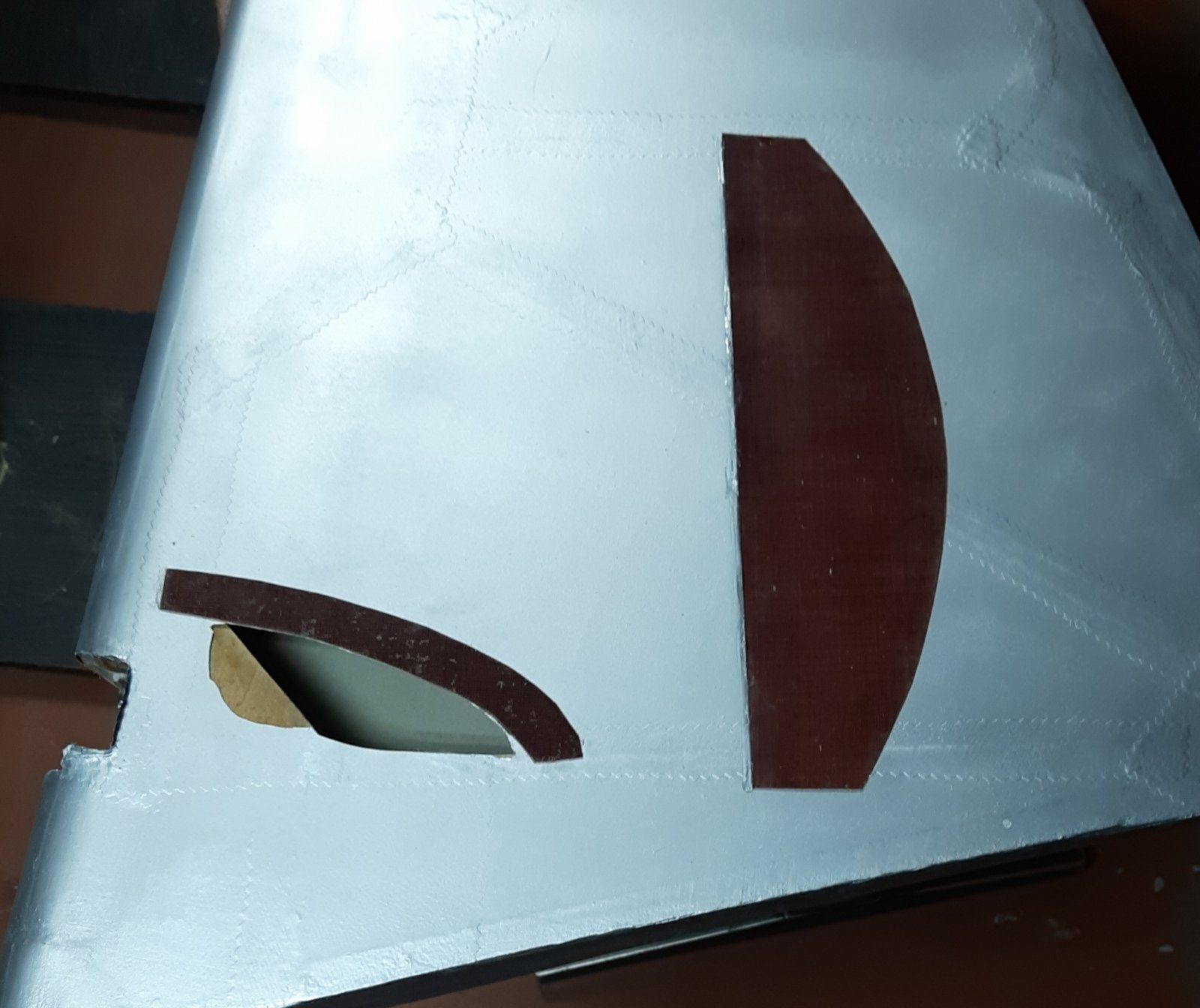

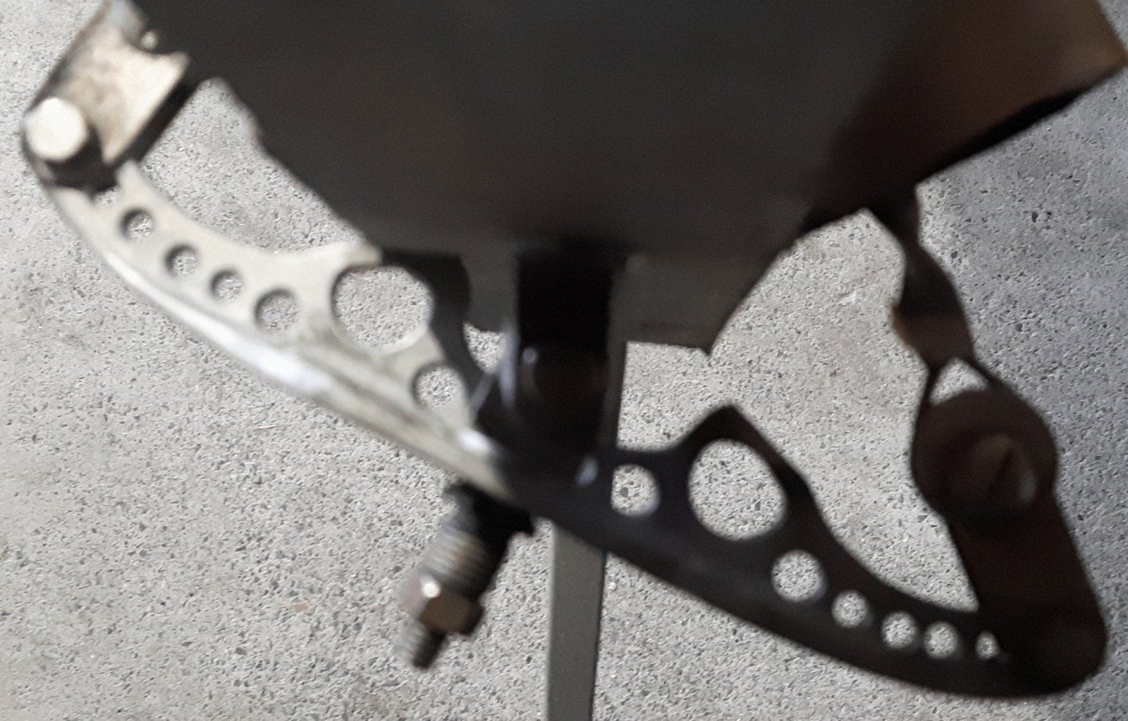

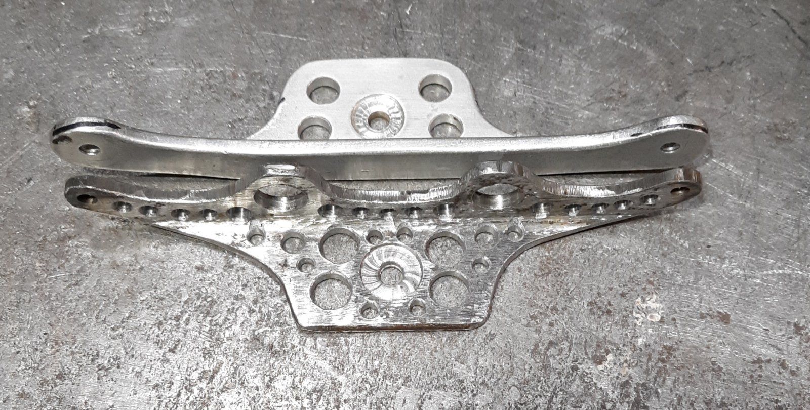

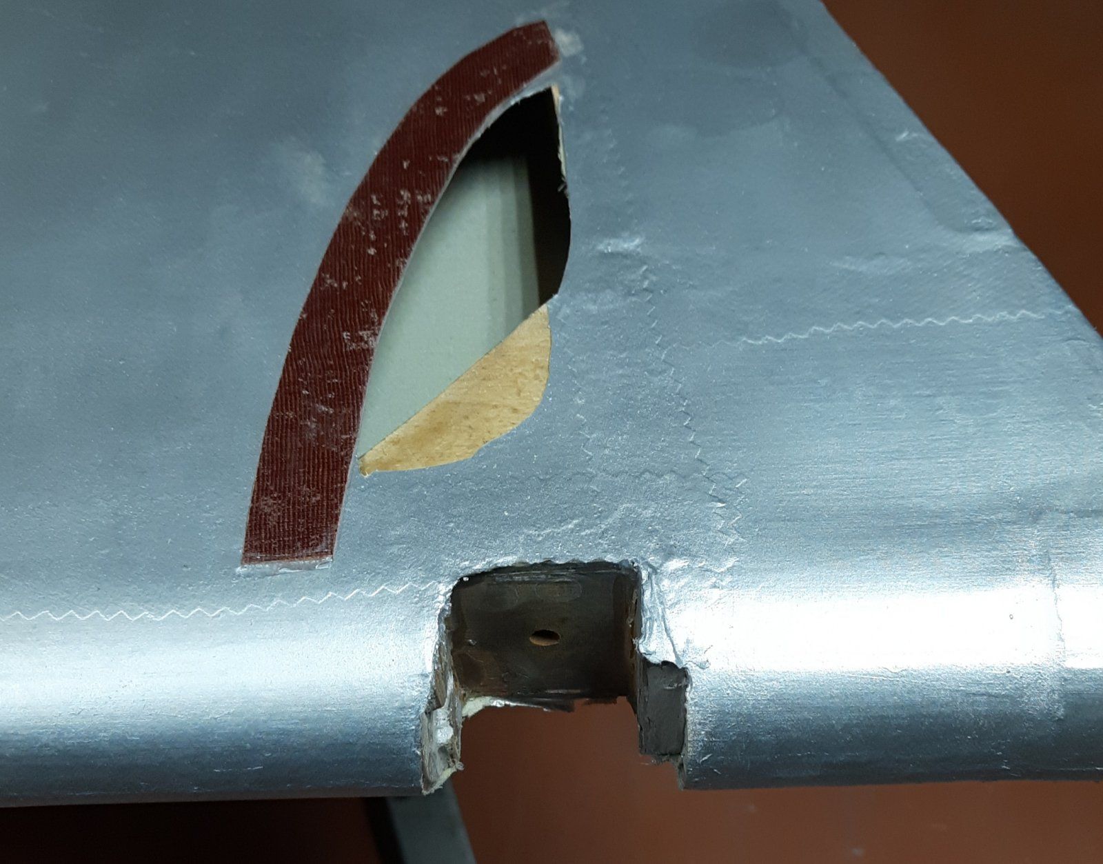

Вскрыл РН, чтобы добраться до гайки крепления кабанчика. Предварительно усилив текстолитом 0,5 мм кромку, чтобы сохранить натяжение ткани на остальном участке. Сделал новый кабанчик с упорами. Алюминиевый уголок закорсился⁸, пришлось сделать стальной.
Насверлил отверстий, но все раано почти вдвое тяжелее получился. На 48 гр.
Приклеил накладки по радиусу хода РВ, чтобы больше не пробить если будет опять ударяться. Но надеюсь больше не будет задевать. Ограничители хода есть, да и выяснилось, что под педали тоже надо фанерки подклеить. По 3 мм не доходят до упоров под педалями.
