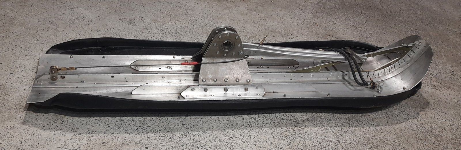

На Я-1, примерно таком, как АРГО, но взлетным весом под 500 кгс, хвост на стоянке с пилотом в кабине за хвостовую рессору поднять очень тяжело. Но на взлете при даче ручки от себя хвост поднимает почти сразу. Зависит от противокапотажного угла и тяговооруженности. Ну и конечно торможения лыж.

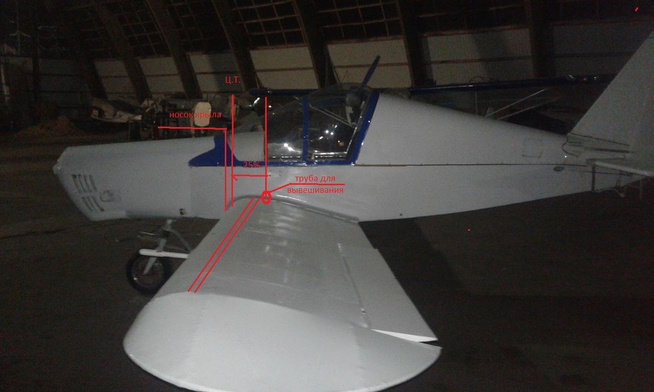

Алексей, это 25 мм, а не %. А если это у него стойки с трубой, то ЦТ даже чуть впереди носка САХ.

Алексей, центровка считается от носка САХ, а не от лонжерона. У АРГО Владимира ЦТ пустого без крыла и пилота - на носке САХ, а крыло и пилот смещают его назад на 24-27%, как раз примерно на лонжерон. А у Вас нарисована примерно на 50%.
От носка до задней кромки - это полная хорда крыла .

Когда я винт поломал, колесо стояло в ямке. Чуть отдал ручку и он клюнул землю.
Он легко поднимает хвост потому, что безредукторная ВМУ и скорость потока тут выше. Поэтому действует на рули сильнее, чем низкоскоростной поток от большого винта. А тяга тут не имеет значения. 65 или 100 кг на винте. Оперение работает от обтекаемого потока.

И даже если , как вы говорите от носка , то 25% САХ, это точно за передним лонжероном .

На АРГО центровка с пилотом и половиной топливного бака должна быть прямо по центру лонжерона, а то , что Вы пишете говорит о передней центровке. Этот самолет управляется не только ручкой, но и обычным наклоном туловища, проверял в полёте лично.
Да, так и есть, но топливо тут мало влияет.
ЦТ топлива находится на 150 мм от ЦТ фюзеляжа с оперением, без пилота и крыла.

Ну в общем то да, так и есть. Сопротивление лыж достаточно большое, поэтому наверно и поднимает хвост легко. Даже стоя на месте.
С колёсами видимо только с упором в колесо.
Лонжеров заканчивается на 26%сах. Толщина лонжерона 44 мм. Значит Вы правы - 25% сах находятся на целых 12 мм заднее центра лонжерона 🤓

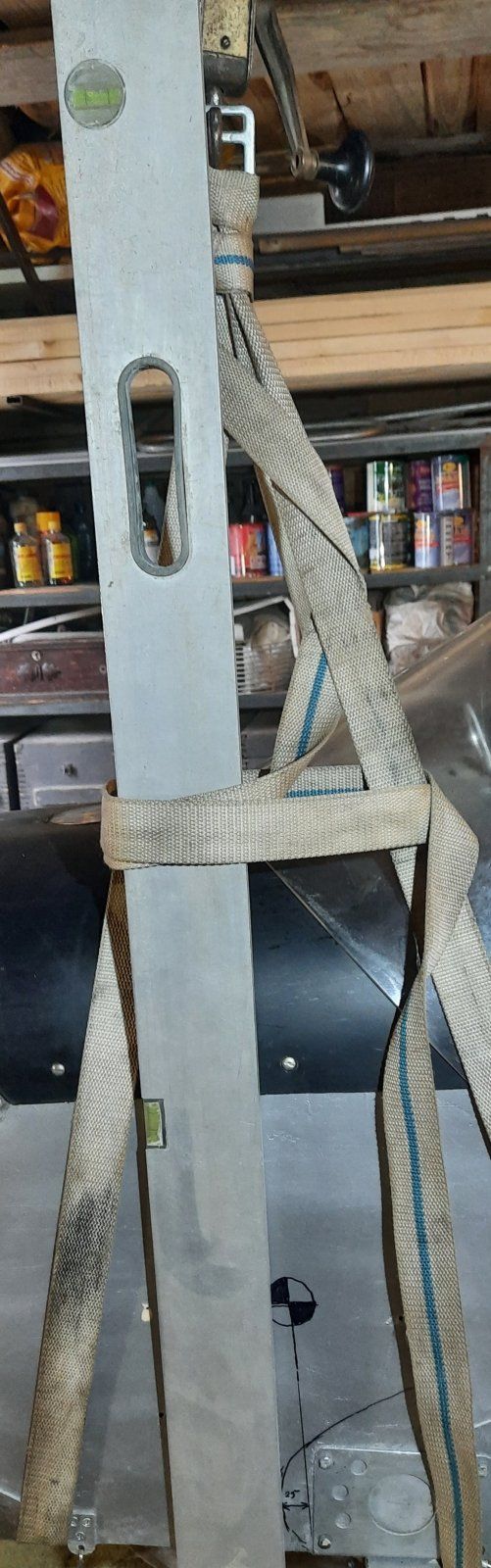

Володя на Арго должно быть вот так . Это твой Ц.Т. И при этом самоль в вывешенном состоянии с полным баком и пилотом в кабине должен немного опускать нос , но при приложении к винту силы примерно 3- 4 кг самоль должен вернуться в нейтраль ( горизонт ) . Я на своём делал так и самолёт устойчиво летает и не брыкается по тангажу . И с такой центровкой положение тела в кабине ( наклоны вперёд ) никак не влияют на прямолинейный полёт ( управляемость ) . Но вывешивание было с навешенными крыльями .
Да тут я немного не прав . Нарисовал не так . Можно удалить , чтоб людей не смущать .
