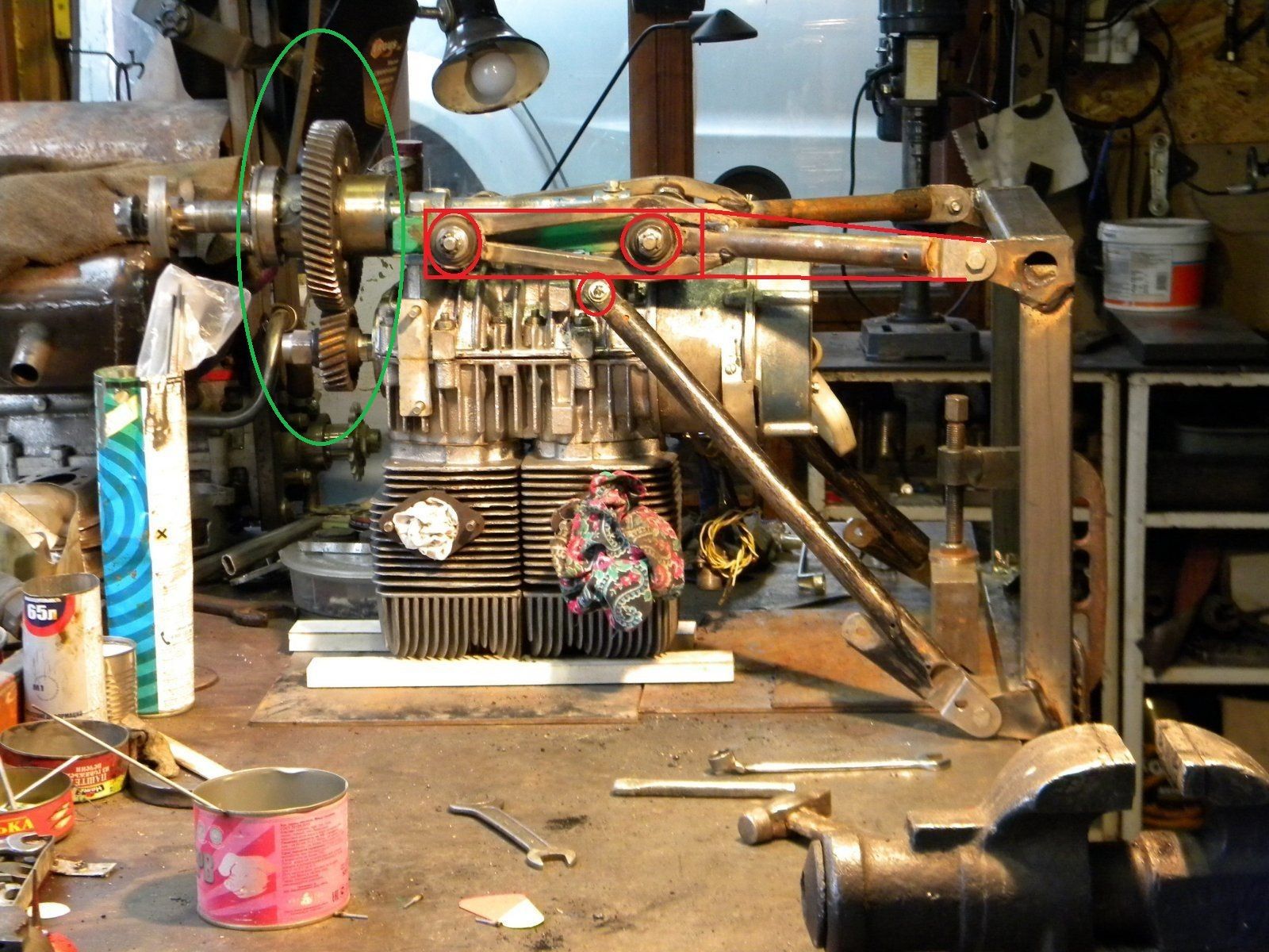

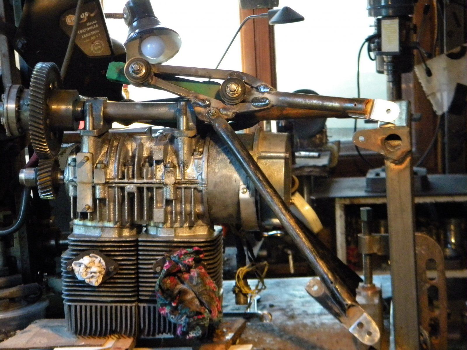

Спасибо всем за вопросы. Отвечу по порядку.
.нагородили огород честно сказать. Обычная прямоугольная труба из СТ8/
Тут новых деталей всего две на каждой стороне из профиля 15х15. То есть 4 профилька длиной 225 мм.
Четыре родные трубы с вилками креплений на самолёте использованы, чтобы как раз не городить огород.
Со стальных втулок для резиновых вставок срезано всё лишнее, и верхние балки сварены и связаны этими короткими профильками, которые в зоне максимальной нагрузки огибают задние втулки и приварены к одной родной трубке.
В итоге у меня получилось всего четыре единых детали, вместо 10 тех что были.
Выброшены все винтовые регулируемые части и соединения, которые отрегулировать нужно один раз, и потом возить этот лишний вес в 3 кг. Две верхние балки и два подкоса весят 3,800 вместо 7 с небольшим. Да, технологически точно сделать это сложнее, но для меня это не проблема.
у меня нет просто слов, что бы это чудо техники описать.
Вполне нормальное "Чудо".
Все детали кроме шестерён и подшипников титановые и сделаны с высоким качеством. Весит 5 кг. Зазора в зацеплении нет. косозубое зацепление работает тихо. Кстати прообразом этого редуктора является шестерёнчатая передача с выходного вала КВ на сцепление мотоцикла ИЖ-Планета Спорт.
То что открыт, тоже не проблема сделать лёгкие разъёмные кожуха из листа АМГ. И даже могу снабдить его манжетами сделать его герметичным, но не вижу в этом смысла. Достаточно войлочных пыльников.
На счет самазки уже писал выше, но отвечу специально для KESTUTIS A.
Смазка была капельницей из маленького бачка от тормозной жидкости системы тормозов автомобиля. Капала через медную трубочку в зоне смыкания шестерён. Самолёт летал. На шестернях видимого износа не наблюдается, только блестящий след контакта. Да конечно масло будет разбрызгиваться и частично попадать на самолёт. Это конечно не хорошо. Но если сделаю кожух с войлочными пыльниками, то этот недостаток тоже устраним.

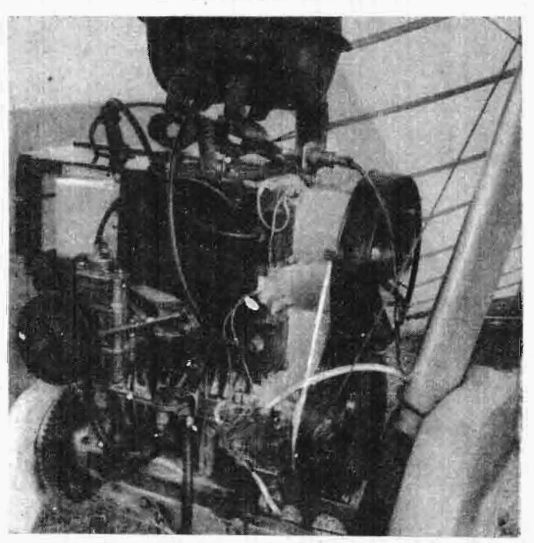

Одним из лучших двухместных дельталетов на соревновании бып признан "Кузнечик-4»
Этот аппарат обладает превосходными летными качествами, комфортным управлением,
мягкими амортизаторами шасси, экономичной силовой установкой с оригинальным редуктором
выполненным из пары косозубых шестерен (главная передача двигателя ИЖ-ПС), не защищенных
кожухом или корпусом .
Смазка шестерен осуществляется с помощью капельницы.
О ресурсе и надежности такой передачи говорить пока рано, так как наработка двигателя еще невелика.
"Крылья Родины" №7 1989г.
КВА
Когда-то в конце 80-х начале 90-х видел в Свердловске-Екатеринбурге дельталет с таким редуктором и капельницей. Но это сзади, брызги масла улетали в винт. Владимир, сколько этот редуктор наработал? Надо посмотреть пятна контакта зубьев. При консольном креплении шестеренок изгибы валов, перекосы осей нарушают нормальное зацепление. Полетит, но ненадежно все это.

Вчера провозился с верхними проушинами крепления подкосов моторамы. Ещё раз проверил на самолёте положение крепёжных отверстий моторамы на передней стенке самолёта.
Оказалось, что вертикальная линия на которой находятся оси болтов не перпендикулярна строительной линии самолёта по верхним стрингерам. Где то на 3 градуса наклонена вперёд.
Учитывая, что стаб стоит в плюсе на 2 градуса, то и линия оси винта тоже должна быть или паралельна стабу или чуть в плюсе. Это примерно плюс 5 градусов относительно вертикальной линии осей на той рамке к которой крепится моторама. Подложил под мотор 20 мм. получилось в плюсе 7 градусов. Ушки сделал с запасом, чтобы в случае если вдруг окажется, что угол оси винта высоковат, можно будет открутить болты крепления подкосов , сдвинуть подкосы вперёд опустить двигатель и просверлить по месту новые отверстия рядом. Но думаю, что будет в самый раз.
У рамки моторной, на которой крепятся резиновые амортизаторы я срезал перемычку, между балками (зелёным цветом), теперь открутив две гайки крепления мотора и два болта крепления моторамы с одной стороны можно будет снимать одну сторону моторамы и мотор будет висеть на одной половине. Иногда может быть удобно для обслуживания.
Вот думаю стоит ли сделать огибающую ось винта съёмную перемычку для жесткости?
