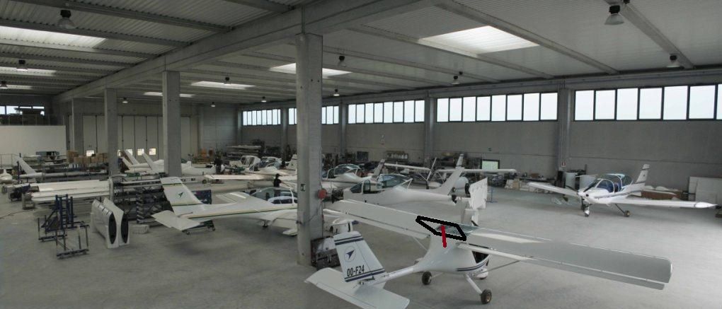

Воздушный тормоз ? Требуется совет стаи.
Ситуация: самолет Шторх, очень летучий, довольно скоростной, без механизации крыла.
В результате, немного неловко сажать, требует пологой глиссады, очень неохотно сбрасывает скорость при посадке,  ну и тд.

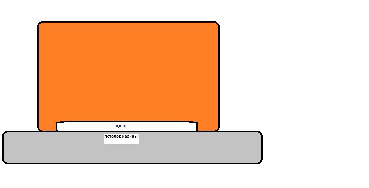

Появилась такая мысль: а что если сделать ему что-то наподобие воздушного тормоза? ( см рисунок)
Коллеги, подскажите, есть в этом смысл? Если есть, то какая примерно площадь у тормоза ?
Какие в такой конструкции подводные камни?
[highlight]Кто-нить экспериментировал на самолете без закрылков с воздушным тормозом?[/highlight]

HK-36 не имеет закрылков , для посадки применяются воздушные тормоза в виде выдвижных шитков ( с отверстиями ) на крыльях . Выдвигаются вверх , имеют фиксированное и плавающее положение . Фиксированное с небольшим выдвижением для моторной посадки , плавающее для планерной .Нарисованный щиток не пойдет , т к будет затенять РН и стабилизатор с РВ  , щиток такого типа можно ставить снизу ( ЯК-18т)

То, что ты нарисовал, будет походить на антипикушку.Тормозить будет но и нос задирать будет.
Так что тормози левой и правой дверью.
Получишь наилучший Эффект.
я думал об этом, но ведь его вроде можно сделать невысоким, см 10-15 в высоту и см 50 в ширину. До хвоста 3,5 метра, вроде на небольшой скорости (около 90 км/ч) вихри должны почти исчезнуть. Я не прав?
Дело в том, что в этом месте, где я нарисовал его делать проще простого, место как специально придумано под тормоз.

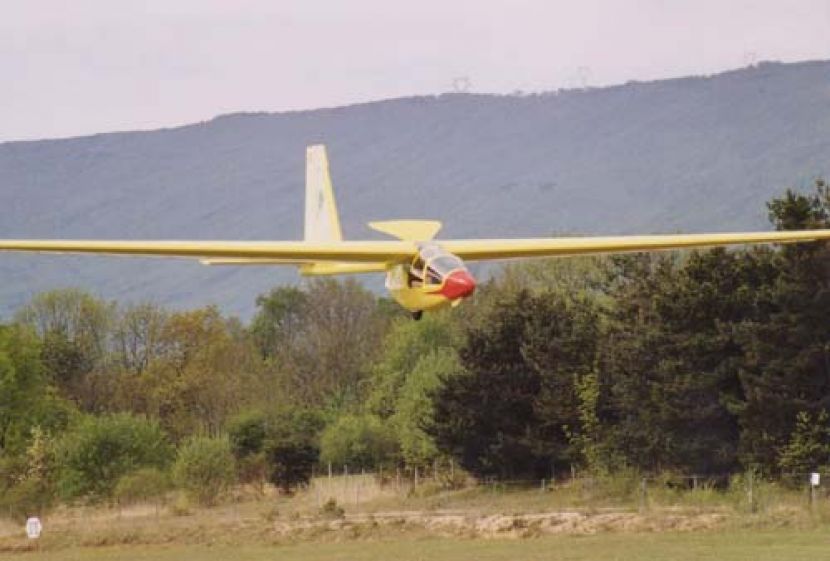

Во всяком случае, так делали уже и вроде летает
(взято здесь http://www.ihpa.ie/carbon-dragon/index.php/cd-builders/stephane-abbet-s-cd#testing-at-bellegarde )
Но поворотные подкосы не вызывают вопросов и скорее всего будут работать хорошо, а со щитком на крыше нужно сильно подумать.
