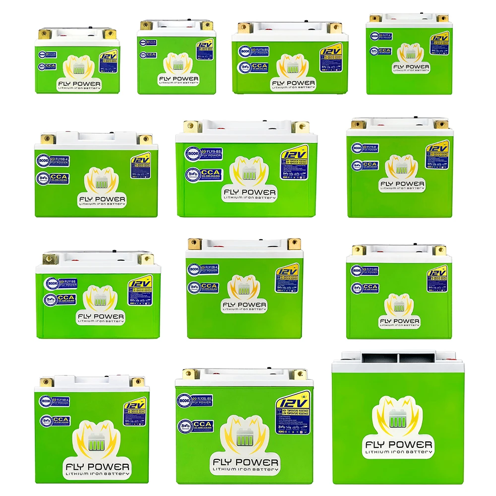

Незнаю как ваш велик, а мой 582-й ротакс от lifepo4 батареи, бодрячком заводится. И безопасней li-ion. И веса полкило. Так что я пока голосую за железо-фосфатные батареи

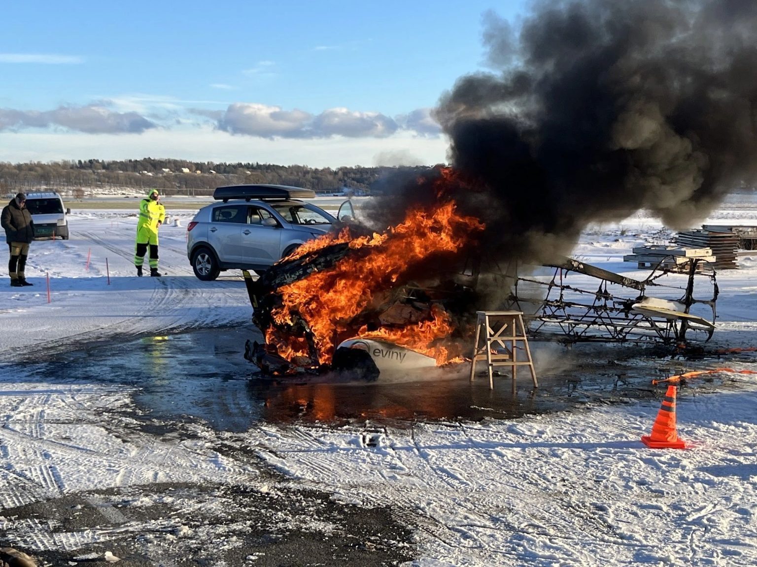

Несколько раз упоминаемый в разных ветках Cassutt-111M был переделан в электричку командой Nordic Air Racing Team, сгорел в прошлом году.

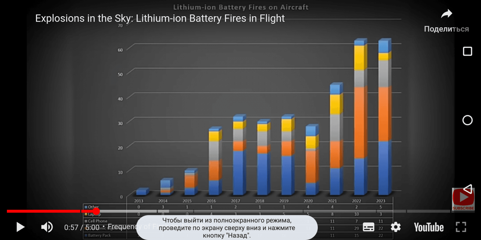

С Ютуба картинка с почти такими же цифрами ФАА:

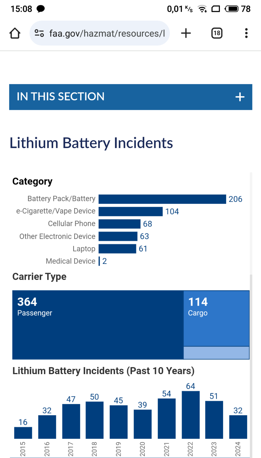

    193 КБ · Просмотры: 146
