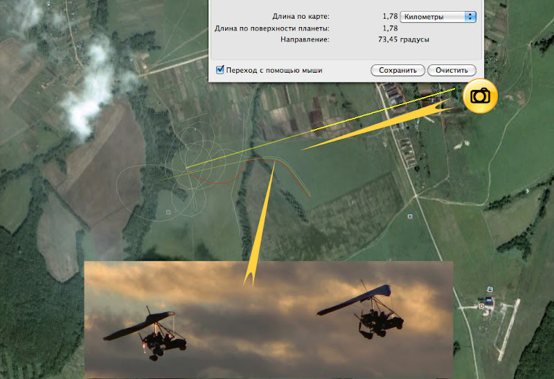

Орфей! Уже три страницы, как Ins'a забанили и разговор пошёл более конструктивно, без обвинений. Огромное Вам спасибо за видео. Слова очевидцев позволяют сделать однозначный вывод - крыло разрушилось в воздухе с характерным хлопком.
sun сказал(а):
У Олега была скорость, судя по треку процентов на 20-30 % выше скорости ведущего, судя по пройденному пути, то есть далеко за сотню
Трек есть только от ведущего, это белая линия. Красная линия - это предполагаемая траектория со слов ведущего. Достоверных данных о том пока нет. Как и некоторых вещей экипажа рухнувшего аппарата, которые возможно могли в этой достоверности помочь.
Никогда не надо разыгрывать с друзьями "воздушные бои" в воздухе не будучи летчиками истребителями.
Не забывайте, что красный трек- умозрительный. Сколько я с Олегом не летал годом ранее, никогда скорость 110 не превышалась. Это раз.
Далее. ЗАБУДЬТЕ про потерю скорости. Дробышев прав- Может это был не кувырок, Может быть просто хлопнуло сверху. Не знаю, как кувыркаются дельталёты, а Севбе в своё время хватило 90м не только чтобы кувырнуться, но и запаску кинуть и на парашюте спускаться ещё метров 50. Важно то, что всё это результат воздействия спутного следа ведущего. А сценариев разрушения можно строить много, особенно не видя обломков.
По поводу обрыва вехних тросов. Атлет испытывали на перегрузку -4(Лев, если вру- поправь). Технология не поменялась, трос, наверное тот-же. Только вот износ никто обычно не контролирует,особенно в районе топа мачты. И ещё один любопытный факт- про  динаимческое нагружение. Напомню из сопромата: если гирю поднести к опоре до касания, а потом отпустить, то макс.нагрузка на опору составит 2 веса гири.
потом второе опасное сближение при которомсо слов очевидцев аппарат ведущего был впереди и ниже ведомого
Кстати, ИНС в предыдущих постах писал, что после первого сближения он был выше. Кто заблуждает(ся)?Нашёл-"Ответ #69"
