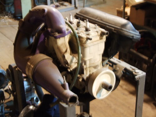

Существуют  положительные  отзыва  по  использованию  водномоторных  моторов  на  СЛА.  и  на  спортивных  машинах  типа  багги...
К  примеру  таких  моторов :
«ROTAX 650 от гидроцикла.85лс»
При  установке  соответствующего  по  мощности  радиатора  -  вроде  как  пишут  что  нет  проблем.  Резонаторы  -  тоже  меняют  на  обычные  -  в  смысле  без  водяного  ожлаждения  резонатора.  Сам  такой  мотор  не  приспосабливал  -  но  описания  встречал.  Ссылок  с  ходу  не  нашол....
