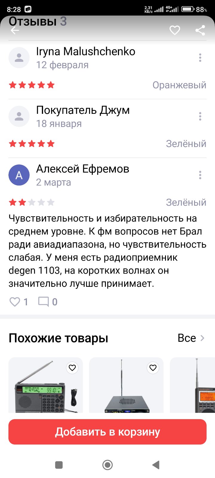

Нигде нет упоминания о чувствительности приемника. В авиационном диапазоне этот параметр равен 1 мкВ. Реально он выше что у наших бакланов, что у айкомов и равен примерно 0.8 мкВ. А у этого приемника он наверное хуже, в районе 3...5 мкВ. Мне стало интересно и я почитал отзывы, так примерно и оказалось.
    133,7 КБ · Просмотры: 235
