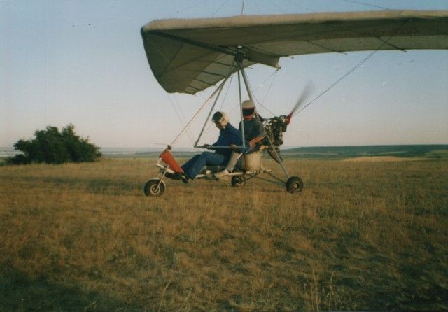

Можно фото Вашей двухместной тележки, с амотризацией, которая весит 95 кг?
Видео хочешь?
Да, можно и видео. Аналогичная вантовая тележка (а ля Космос) весит 100 кг. Думаю, что Ваша должна быть чуток побольше.Посмотреть вложение 451235
Видео хочешь?
А ты не думай, сделай такую же и увидишь, что это возможно. Я на неё 15 лет отлетал.Думаю, что Ваша должна быть чуток побольше.
Тут дело в мелочах +-5 кг. Легкие и маленькие колеса например. Вот например у меня на одноместнике (раннем экземпляре Е-16) диски колес стеклопластиковые, и тонкие втулки вместо подшипников и резина легкая от детского велосипеда. И одно заднее колесо весит менее 1.1 кг а переднее менее 1.5 кг с тормозным диском. При этом 1 покрышка весит 370 грамм. Если брать резину от тачки то будет уже тяжелее я взвешивал только покрышка весит 750-850 грамм а если брать от скутера то покрышка уже будет от 1300+ грамм а это тяжелее чем все колесо у меня. А еще есть например амортизаторы стальные от ИЖа или Урала а есть от вертолета алюминиевые. Косынки стыков пилона и нижней трубы, щеки навески крыла, моторама из стали или из алюминиевых сплавов туда сюда тоже экономится вес. Но надо понимать на каком поле можно использовать легкую телегу а где надо делать прочнее. И при транспортировке только на прицепе или на крыше из за втулок в колесах.Да, можно и видео. Аналогичная вантовая тележка (а ля Космос) весит 100 кг. Думаю, что Ваша должна быть чуток побольше.
С этим согласен. Но, в контексте заданного топикстартером вопроса - эти плюс минус 5-10 кг ничего не решают. Даже если ему удастся сделать подрессоренную двухместную телегу весом 100 кг, всё равно цеплять её нужно к крылу, с понятной расчетной грузоподъёмностью в 350-380 кг.Тут дело в мелочах +-5 кг. Легкие и маленькие колеса например. Вот например у меня на одноместнике (раннем экземпляре Е-16) диски колес стеклопластиковые, и тонкие втулки вместо подшипников и резина легкая от детского велосипеда. И одно заднее колесо весит менее 1.1 кг а переднее менее 1.5 кг с тормозным диском. При этом 1 покрышка весит 370 грамм. Если брать резину от тачки то будет уже тяжелее я взвешивал только покрышка весит 750-850 грамм а если брать от скутера то покрышка уже будет от 1300+ грамм а это тяжелее чем все колесо у меня. А еще есть например амортизаторы стальные от ИЖа или Урала а есть от вертолета алюминиевые. Косынки стыков пилона и нижней трубы, щеки навески крыла, моторама из стали или из алюминиевых сплавов туда сюда тоже экономится вес. Но надо понимать на каком поле можно использовать легкую телегу а где надо делать прочнее. И при транспортировке только на прицепе или на крыше из за втулок в колесах.
