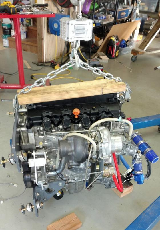

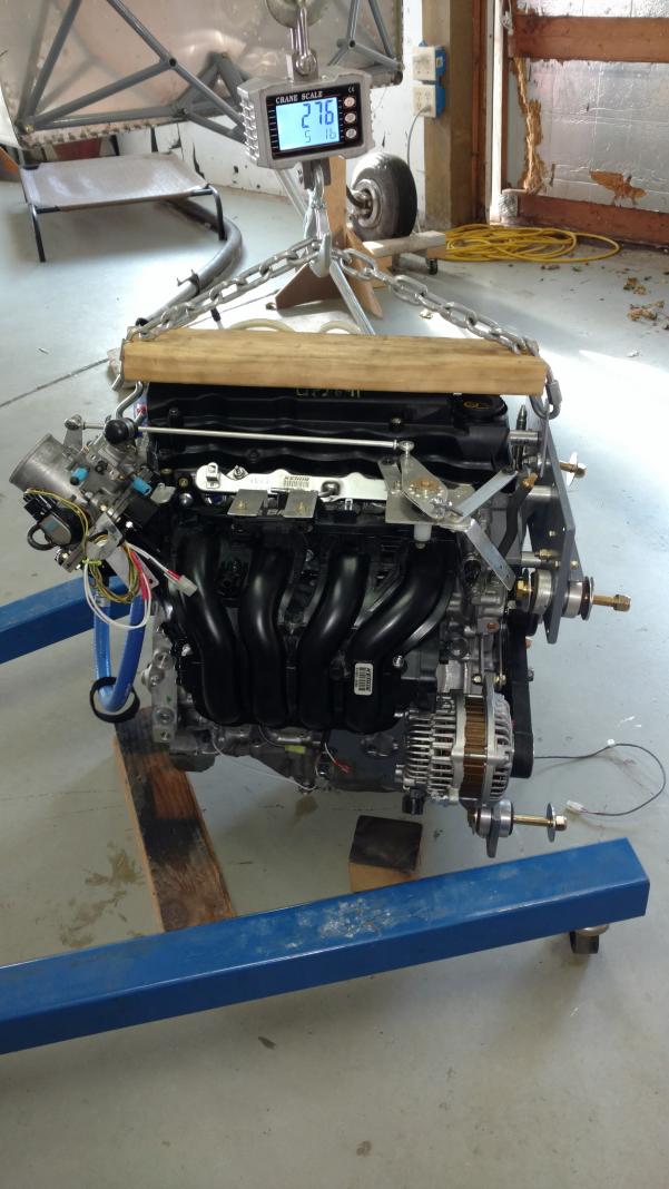

у нас вчера полетел РВ7 на этом движке. Если с английским дружите вот здесь 50+ страниц как к этому шло
N666BK, запоздалое спасибо за ссылку! Я, не дружа с английским совсем и ненавидя сворачивающий мозги машинный перевод, туда поначалу не полез, но, не найдя толком ничего про вес этого двигателя в рунете, таки залез. И, свершилось чудо! На 20-й странице нашел - 276 фунтов, это 125 кг! И это даже с установленной турбиной и элементами крепления к мотораме. Были подозрения что он может не сильно много весить - кажется в викимоторс вскользь упоминалось что картер двигателя меньше по размерам чем у D17, который весит 130 кг. Короче, вселило оптимизм 👍
Правда, на данный момент всё же более склонен наверное к R20. Думаю, едва ли он должен быть намного тяжелей, надеюсь, не больше чем на 5 кг (если сравнить 2 его балансирных вала с 5-килограммовой гантелей, кажется, перевес будет в пользу последней), а лишние 10-15 сил совсем нелишни. Только нужно искать привезённый не из Японии, на Хондашных форумах прочитал что японская модификация этого движка за счёт хреновых маслосъёмных колец, которые быстро закоксовываются, страдает сильнейшим масложором. Короче, туман в направлении движения потихоньку рассеивается. Нужно ещё поподробней с модификациями движка доразбираться, их оказалась целая куча, и с его мозгами, чтобы на перепрошивку не попасть , её стоимость тут у нас сопоставима с ценой самого двигателя, ну и с кучей других мелочей ещё
