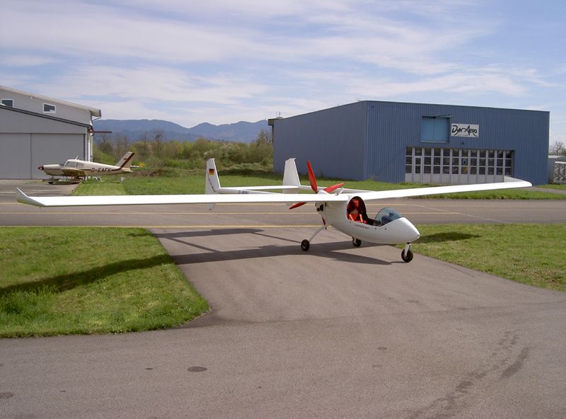

Посмотрите на самолет Stratos 300K. С профилем крыла серии NACA 230 скорее всего наиболее полно удовлетворит Вашим пожеланиям. Stratos 300K можно посмотреть здесь: http://www.aeroklaus.de/gemischt/Stratos.htm

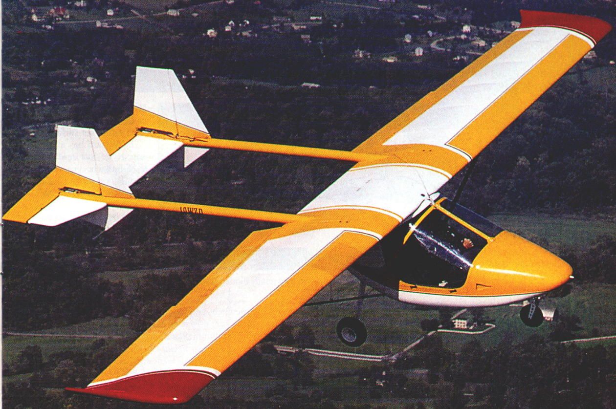

Следующая компоновка - самолет Аэропракт А-20.

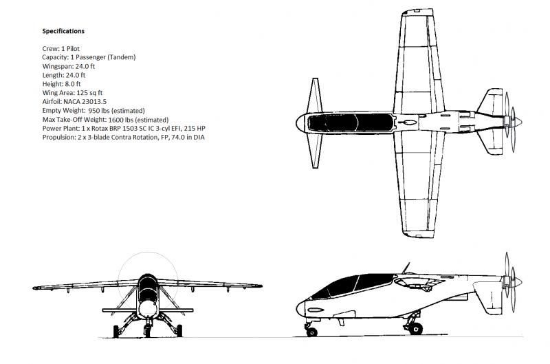

Компоновки типа А-23, Sky Arrow нехороши тем, что ось воздушного винта находится высоко, да и дырчик тоже торчит в поток. Длина разбега у таких компоновок обычно возрастает с увеличением мощности (и, соответственно, силы тяги и пикирующего момента). Усложняется техника взлета и ухода на второй круг - при даче газа самолет проседает.
Mini Imp - набор проблем: защита воздушного винта (ВВ); сильное изменение запасов по устойчивости в зависимости от режима работы силовой установки; длинная и, соответственно, тяжелая трансмиссия ВВ; малый диаметр ВВ по компоновочным соображениям; отдельный вопрос по организации охлаждения двигателя; центровка; ... Как результат страданий - самолет tandem Mini.

Спасибо ! Вы наверное мысли читать умеете  ;D Я давно склонялся к двухбалочной схеме. Даже тему создал, только
раскритиковали в пух и прах - утяжеление конструкции,усложнение проводки РН и РВ, дополнительное усиление силовых элементов, итд, итп...На форуме к сожалению, ЛА подобной cхемы никто не создавал, да и информации в других источниках очень мало, не говоря об узлах конструкции и каких нибудь чертежах.Есть "Сигма 5" но это несколько другое.  А летает подобная схема очень неплохо, только непонятно, почему не
получила распостранения.

О проблемах Mini Imp осведомлён хорошо, поэтому его даже не рассматриваю. Единственное что в нём интересует, это конструкция и компоновка кабины.
Посмотрел Stratos 300 - красивый ! Но по ЛТХ это всё таки мотопланер, а не самолёт. Есть отличная альтернатива, но информации к сожалению ноль.

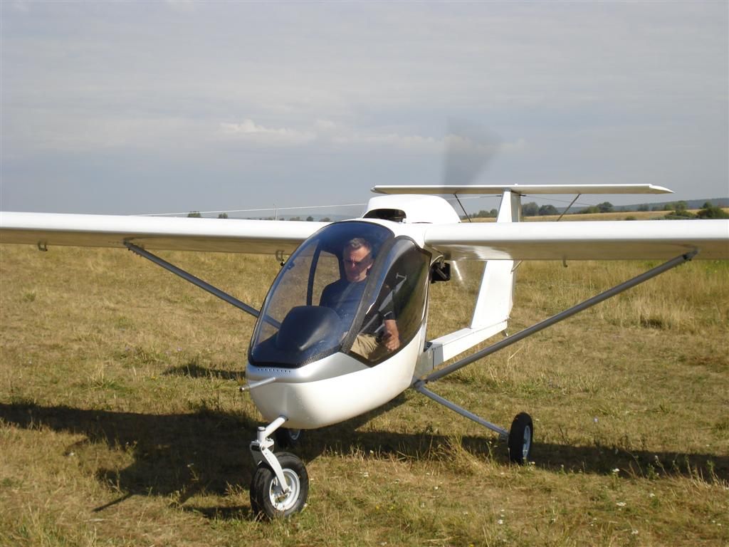

Если позволите, выскажу своё мнение.
Имею некоторый опыт полётов на несколько модифицированным А-20(100л.с., Sкр=13,4м2). Хвостовая опора.
И выводы такие: взлётно посадочные характеристики замечательные, макс. скорость больше 200км/ч(винт скорее скроподъёмный).... но вот лететь больше 150км/ч не комфортно.
Зачем 140л.с.? ... только потому что есть?
Если будут посадки с подбором ... зачем передняя стойка?
Я конечно фанат  схемы А-20  🙂 ... но присмотритесь к ней .. её потенциал очень велик.

Ну я в курсе, что Вы фанат 20-го  ;D А в чём проявляется "некомфортность" после 150 ? Лично по мне хвостовая опора не айс, если делать подобный аппарат, то только с ПОШ но это дело привычки.
При неспокойном воздухе, летишь как по кочкам(образно выражаясь), если рассчитывать на крейсер 200 ... я бы увеличил нагрузку на крыло, но сильно не уменьшая размах.
Моё мнение конечно предвзятое - я учился с хвостовой опорой,  из проблем вижу только одну руление при сильном попутном ветре.... во всех остальных ситуациях(при наличии раздельных тормозов) проблем никаких - одни плюсы! Как пример - вчера разворачиваясь, с попутным ветром пришлось съехать в снежную целину, снег очень глубокий и мягкий, добавив газа совершенно без проблем развернулись(лыжи - казанские) . Подобный разворот с носовой опорой .... вряд ли, что то хорошее вышло бы ...  🙂
